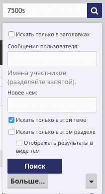

Всем привет,ребят ткните носом или объясните как прошить 7500 на 7500s,пролистал страниц 10-15
В теме всего 48 страниц, неужели совсем тяжко час-другой просто внимательно почитать?
А ещё есть поиск по теме
с результатом всего на 10 страниц.

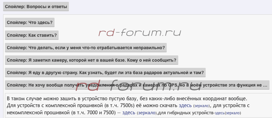

получается пускай ставит родную от 7500 и в связке со speedtrap едет спокойно
Да, это оптимальный вариант. Можно ещё пустую базу залить в 7500, чтобы не соревновались устройства друг с другом: Полные и альтернативные базы для радар-детекторов и гибридных устройств Neoline.
