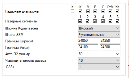

А какие настройки сейчас и при каких проверяли на треногу? СКАТ?
И что значит информацию берет из базы?
СКАТ -П.

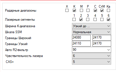

Проверял при таких настройках:
1. Стандартные:
2. Потом проверял на таких:
Коррекция частотомера в обоих случаях = 0.
База - имеется ввиду база данных GPS.

В первом случае и не должен.
И во втором не должен.
Стоит Авто режим? Настройки посмотрите авто режима.
Лишние диапазоны отключите Ка, М, Р
Включите режим Трасса.
Из базы он не берет ничего в К диапазоне. Если точка есть в базе он выводит оповещение о ней.
