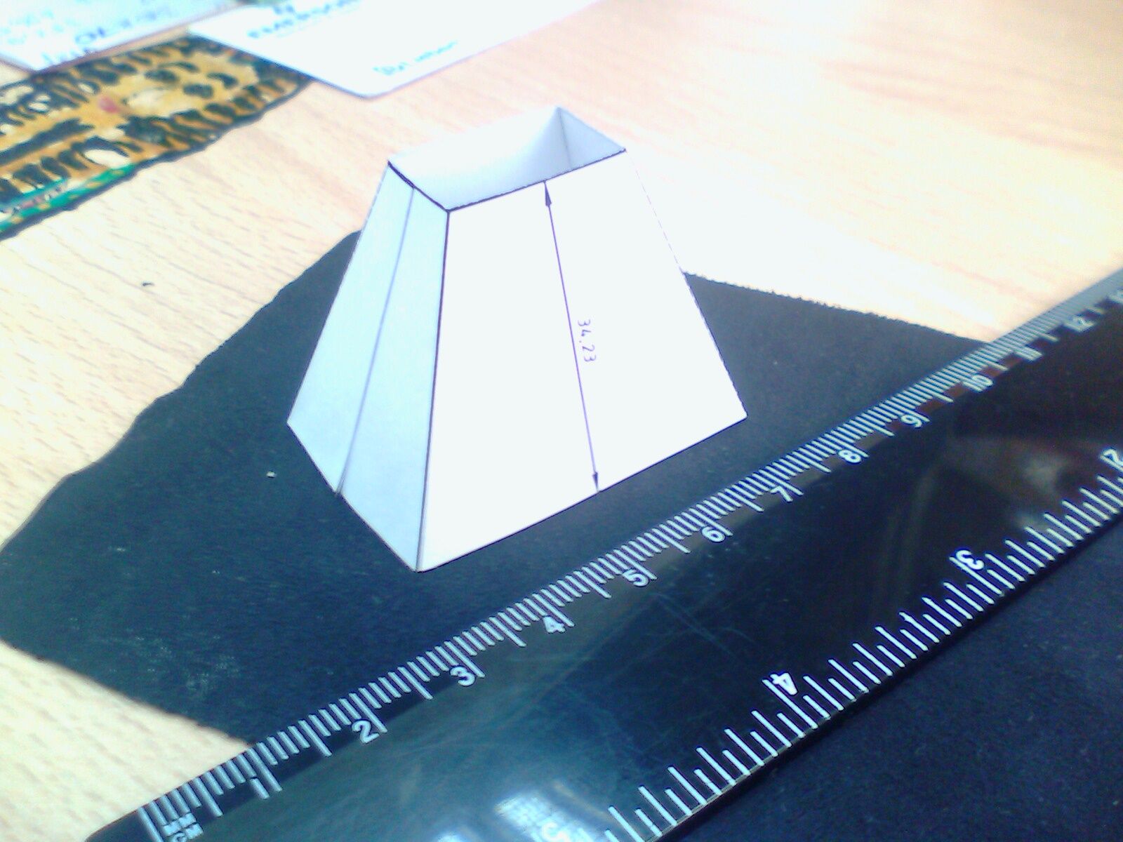

Iljayk
20.06.2010
248
Conqueror X-323
вот и я не знаю, нужно ли мне переходить с 520 на новую серию?!
А можно про рупор уточнить?
Он по размерам Farnsworth?
https://www.rd-forum.ru/sho-me/25-nemnogo-o-sho-me-520-a-23.html
"Железный сделан из полосы шириной - 6мм.
Длинный сегмент: нижняя сторона - 20,5мм, верхняя сторона - 24,5мм
Короткий сегмент: нижняя сторона - 11,5мм, верхняя сторона - 14,5мм
С корпусом ничего делать не надо, рупор просто приклеить к штатному."
Я тут его в автокаде нарисовал, не получается немного по размерам.
Вопрос к глубокоуважаемому Farnsworth.
Какой размер можно подправить, что бы углы были правильные?
Или +/- мм - не принципиально?

Iljayk, мой рупор сделан на глаз. если измерять по линейке:
глубина - 3,5 (длинна от штатного рупора);
длинна - 4 (на длинном конце);
ширина - 3 (на длинном конце).

Iljayk
20.06.2010
248
Conqueror X-323
Вот что получается, если продлить рупор с размерами Farnsworth до высоты 3,5 см (по вертикали или по длине ребра)

Iljayk
20.06.2010
248
Conqueror X-323
Сейчас попробовал максимально приблизиться к размерам рупора Farnsworth, почти получилось. Потом продлил высоту до 3,5 см, получились практически размеры рупора radetel. Думаю на этом остановиться, и сваять два варианта рупора - нижние выкройки на листе.фото того, что получилось:)
