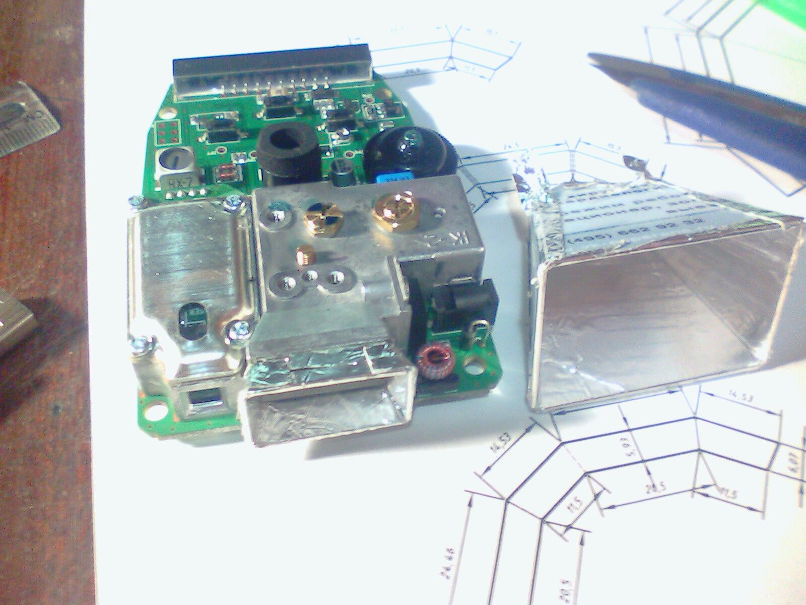

Прикинул расстояние детектирования по прямой, не ошибся с местом срабатывания?
? не совсем понял.
А вообще, по сравнению с родным рупором есть разница?
разница есть, в лучшую сторону. на сколько она заметна, не знаю :D
Я вчера сделал такой же рупор как у тебя, съездил к Траффипаксу на Пятницком, увеличение дистанции детектирования на 30-40 метров. Реакция на двери - полная тишина, поворачиваешь РД на дверь, срабатывает.
вот и у меня, в определенном месте, там где всегда пищал на дверь, теперь тишина. ведь явно плюс. :D

Кстати, вот что у меня получилось.

Г-н radetel мной сделано 5 "больших" рупоров для рд. Часть из них дает увеличение дальности порядка 80м, но прием сигнала не устойчивый, часть дает устойчивый сигнал, но меньшую дальность. При этом канал с лазером перекрывается- прием некачественный. У Вас получилась значительная дальность.
Прошу сообщить народу номер прошивки на вашем рд и по лазерному каналу есть ли какие мысли у Вас.
wer, а чем отличаются рупоры? Не приходила в голову мысль сделать какую нибудь надежную съемную конструкцию, что бы менять рупоры по необходимости?:)

У Вас получилась значительная дальность. Прошу сообщить народу номер прошивки на вашем рд и по лазерному каналу есть ли какие мысли у Вас.
мне кажется дальность можно увидеть только в сравнении. а мне сравнить не с чем. почему Вы пришли к выводу что у меня получилась значительная дальность? я конечно без проблем сообщу версию прошивки, только скажите где её считать. а по лазеру идей нет никаких, да и не попадался он мне. сейчас построил 2-й рупор, более узконаправленный, как мне кажется. посмотрим...
