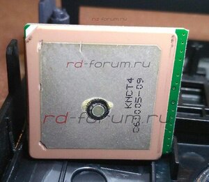

- на модуле, в смысле на плате, разбирать и смотреть?
Сергей SHO-ME, а вы не могли бы подробнее рассказать:
- завтра у всех РД со старыми прошивками не будет работать GPS?
- попробовать прошить, и если РД не с ревизией GPS модуля 8.0 то GPS заработает?
На модуле, не на чипе. Чтобы посмотреть, придётся разбирать. Теоретически исходя из сентябрьского опыта проблемы с соединением со спутниками могут быть только у владельцев 8.0 ревизии модуля. Прошивка подходит для всех модулей, но исправит проблему на 8.0, у других проблем так и так не будет

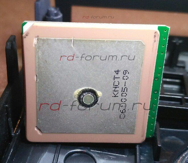

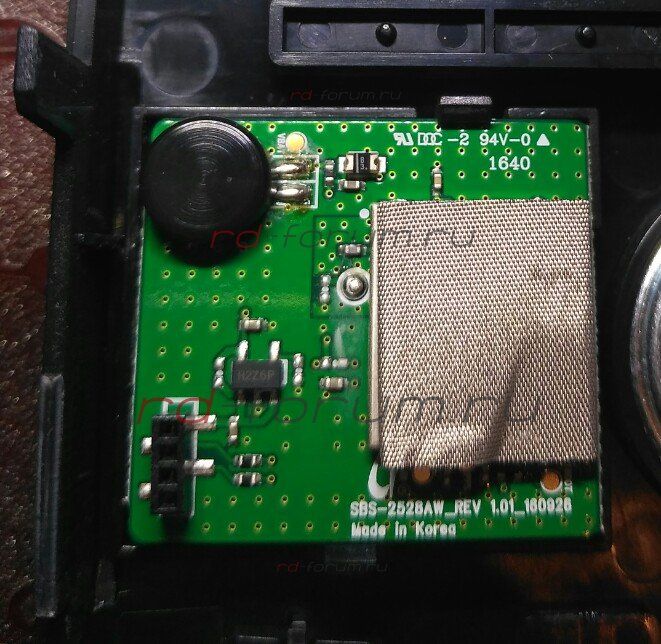

P.S. Сходил в машину, принес, разобрал. Где тут ревизия модуля? На первом снимке?
Сергей SHO-ME, ответьте, пожалуйста, еще на 3 вопроса:
1. В прошивке FW20171207 мне очень не понравился гейгер "диапазона К", как пулемет строчит, нельзя ли вернуть старый?
2. Фразу "Внимание" убрали, отключив вызов этого события из пакета, и так же в более ранних прошивках удалили "километров в час", лучше бы вставили файлы нулевого размера, я бы себе добавил эти фразы. И место бы в прошивке сократилось из-за файлов нулевой длины, и дали бы простор для своих озвучек.
3. То есть, если у меня 8.0 ревизия модуля и мне не хочется прошивать из-за нового гейгера и нужны фразы "Внимание" и "Километров в час", я на прошивке FW20170901 остаюсь без GPS?
Посмотреть вложение 44882 Посмотреть вложение 44883
1. Гейгер изменили для увеличения разницы озвучки разных уровней сигнала
2. Как лучше убрать голосовые фразы это решают инженеры. Уверяю Вас они даже не предполагают, что кто-то где-то может редактировать голосовой файл
3. У Вас модуль нового образца, с ним проблем не должно быть

2. Инженеры хотят сократить ненужные звуки, укоротить сообщения, для более быстрой реакции водителя на события - это понятно. Мне, например, звук "Внимание" принципиально нужен, он заставляет сосредоточится на обстановке, ведь в машине и так много других электронных писков: от приборной панели, от бортового компа, магнитолы наконец. Верните его в новые прошивки, а уж умельцы с форума вырежут, кому это надо.
3. Так всё-таки какой ревизии у меня модуль? Даташиту на него на сайте производителя модуля нет(там вообще нет выше ревизии 4.1).
И все таки лучше наверное "Улучшение распознования", ведь чем чаще звук, тем сложнее распознать его тональность в дорожных условиях. Когда на декабрьской прошивке гейгер на 9 уровне сигнала строчит как пулемет, я не могу по звуку распознать тип сигнала "К" это или к примеру "Х" (двери заправок вдоль трассы). Приходится отвлекаться от дороги и смотреть на экран.
2. На форуме зарегистрированы дай бог 1% всех пользователей, а скорее всего гораздо меньше. Среди них умельцев - единицы. Устройства делаются для большинства пользователей, все изменения утверждаются в компании.
3. Ревизия 1. Это новые модули без шлейфа
