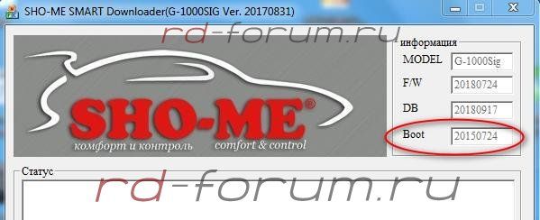

Здравствуйте! Boot не меняется

Правильно, вот тут он и будет показывать старый, который был до обновления. А после переподключения покажет новый.

Тоже пробовал переподключать свой радар ,тоже самое -ничего не меняется.Странно как-то ,почему они ведут себя по-разному.У кого меняется,у кого-то нет.Иван Иваныч ,а какая прошивка у Вас установлена?
Ни у кого не меняется. Это boot, который нужен для подключения устройства к компьютеру. На работу прибора как радар-детектора бут не влияет никаким образом. И обновить его невозможно.

Да Сергей, спасибо. Действительно, меняется в другом окошке. А Boot остается. Недосмотрел по невнимательности.

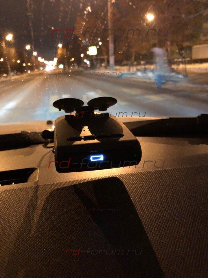

Здравствуйте, подскажите пожалуйста, когда двигательно заглушен, но зажигание включено, на антирадаре появляется вот такой символ (аккумулятор заряжен), что может быть?)
    114,9 КБ · Просмотры: 643
