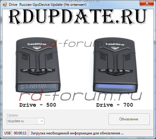

Предлагаю к вниманию видео , как обновить радар детектор TrendVision Drive-700 , к 500 так же подойдет

одно дополнение, по завершению обновления, не забываем сброс настроек делать.
Ещё одно дополнение: Сброс настроек нужно делать только при обновлении прошивки.:)
при замене звукового файла тоже.
В прошивальщике в настройках кнопка Перезагрузка. Я так понал, со слов Инспектора ДПС, что нужно при любом обнавлении перазагрузку делать или на компе, или на самом устройстве. На счет звукового файла знаю 100 %, так как звонил Инспектору, он советовал.

Жень, только после базы можно не сбрасывать. Остальные три файла, трпбуют перезагрузку. Если конечно не одно и то же по кругу перезаливаешь. Если ч прошиваемом файле есть изменения по сравнению с уже залитым, нужен перезапуск, чтоб новый файл корректно прописался[DOUBLEPOST=1483687867][/DOUBLEPOST]@Евгений Курск, инструкция верная, но люди будут ждать реально автоматического определения файлов не понимая что нужно все же указать путь до места где жти файлы лежат. На видео так и получилось, жмешь кнопку, и нужный файл сразу предложен. Но у тебя путь уже указан.
Немного не так. Прописывается он нормально и без того. Если в доступных фразах - для ускорения работы в память самого процессора пишутся ссылки на ключевые его места. Именно в момент перезапуска сбросом. И если начинка файла изменилась - без обновления таких ссылок корректная работа невозможна...
А для базы такое не нужно, поскольку она и без того регулярно перечитывается...
