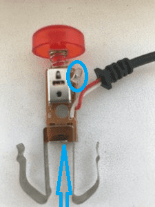

Спасибо, буду отправлять. Про предохранитель непонятки. Он в девайсе где-то?
Он стоит в штатном шнуре питания и когда перегорит питание на подсветку кнопки действительно не будет поступать. Если при нажатии кнопки подсветка не горит то первое что, проверяем предохранитель. Как то так.
Был один случай на моей памяти. Кнопка светится, а питание не идет. Стоит попробовать другой провод от другого детектора. Они взаимозаменяемы.
