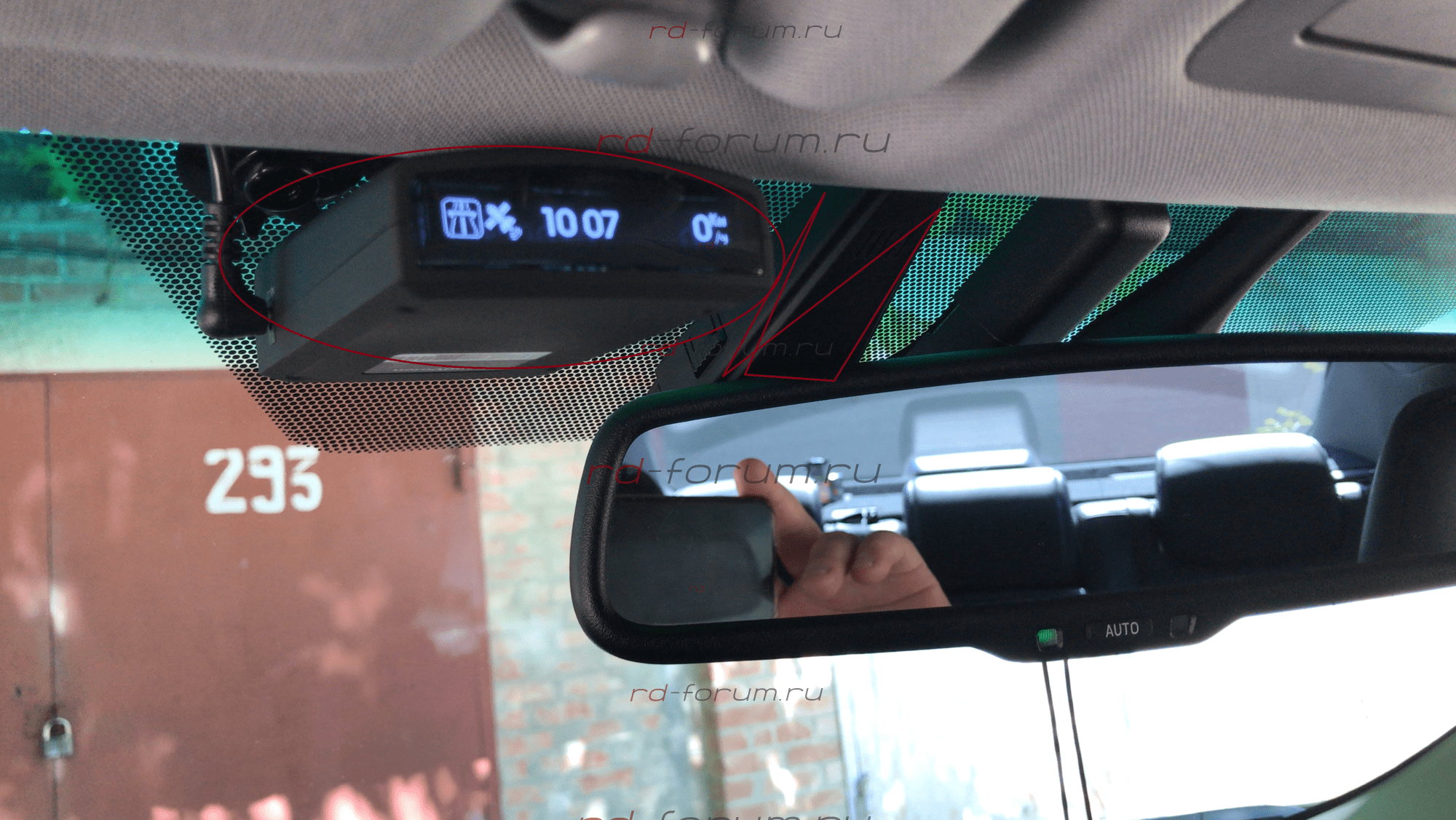

@Инспектор ДПС, случайно рядом...)
Я уже думал об этом, но торопиться с выводом не будем ибо есть прецеденты мирного сосуществования таких гаджетов.

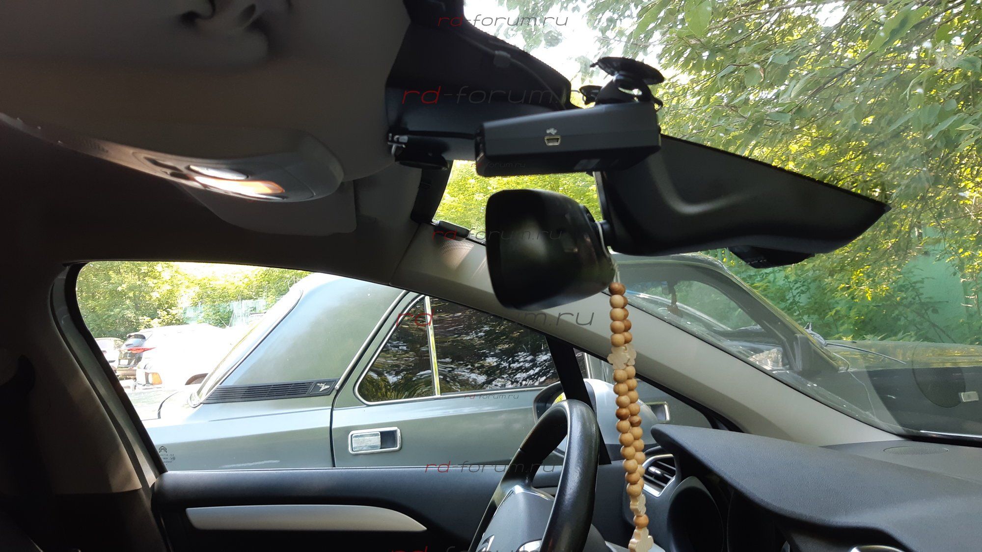

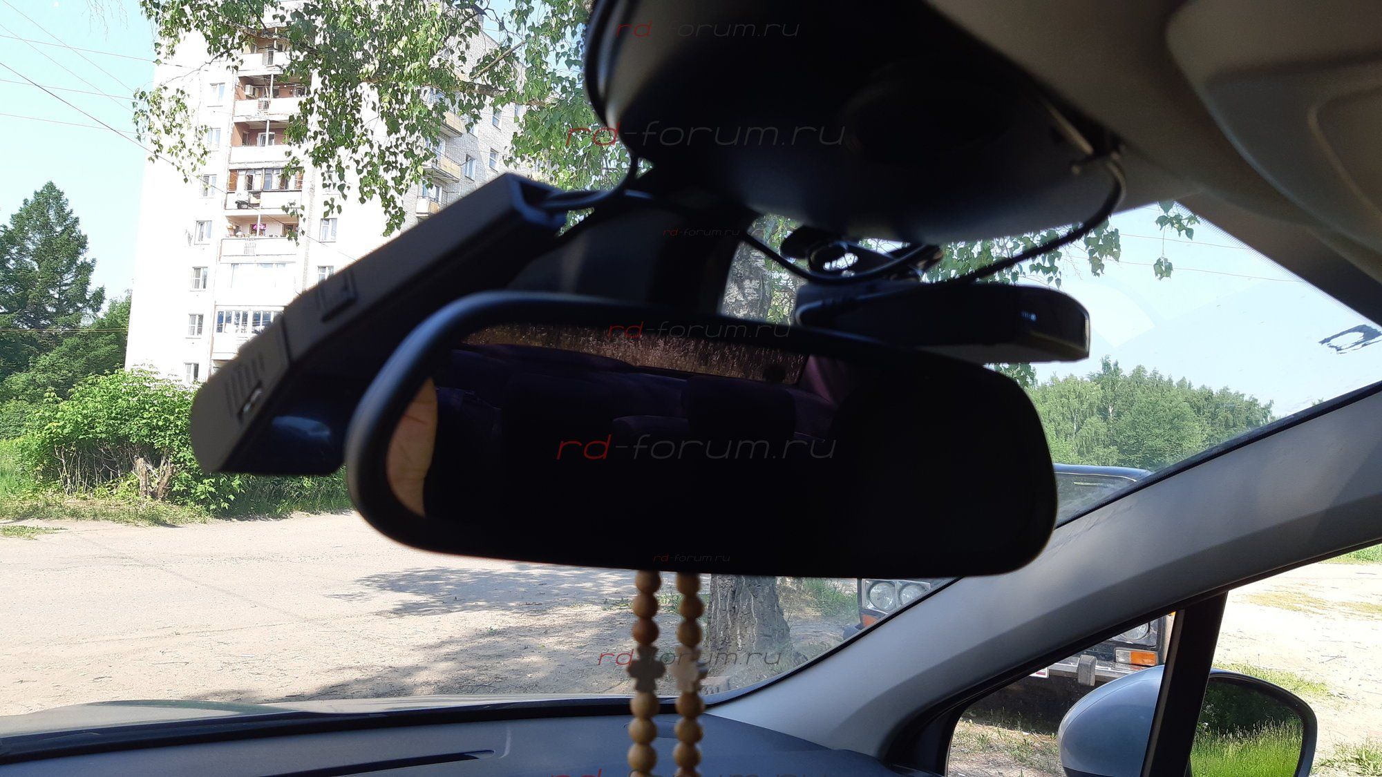

А стоят вот так.
Посмотреть вложение 55690 Посмотреть вложение 55691

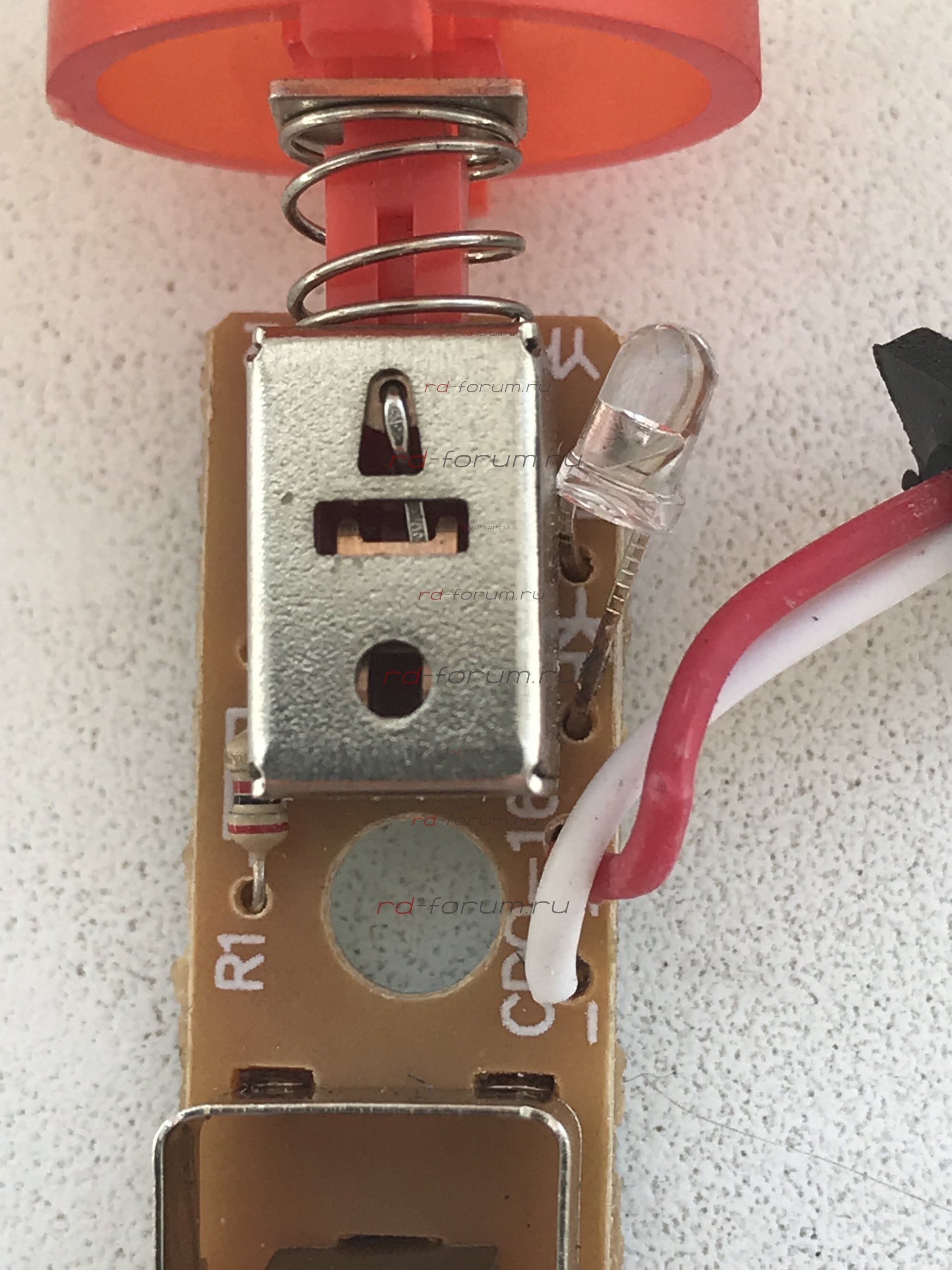

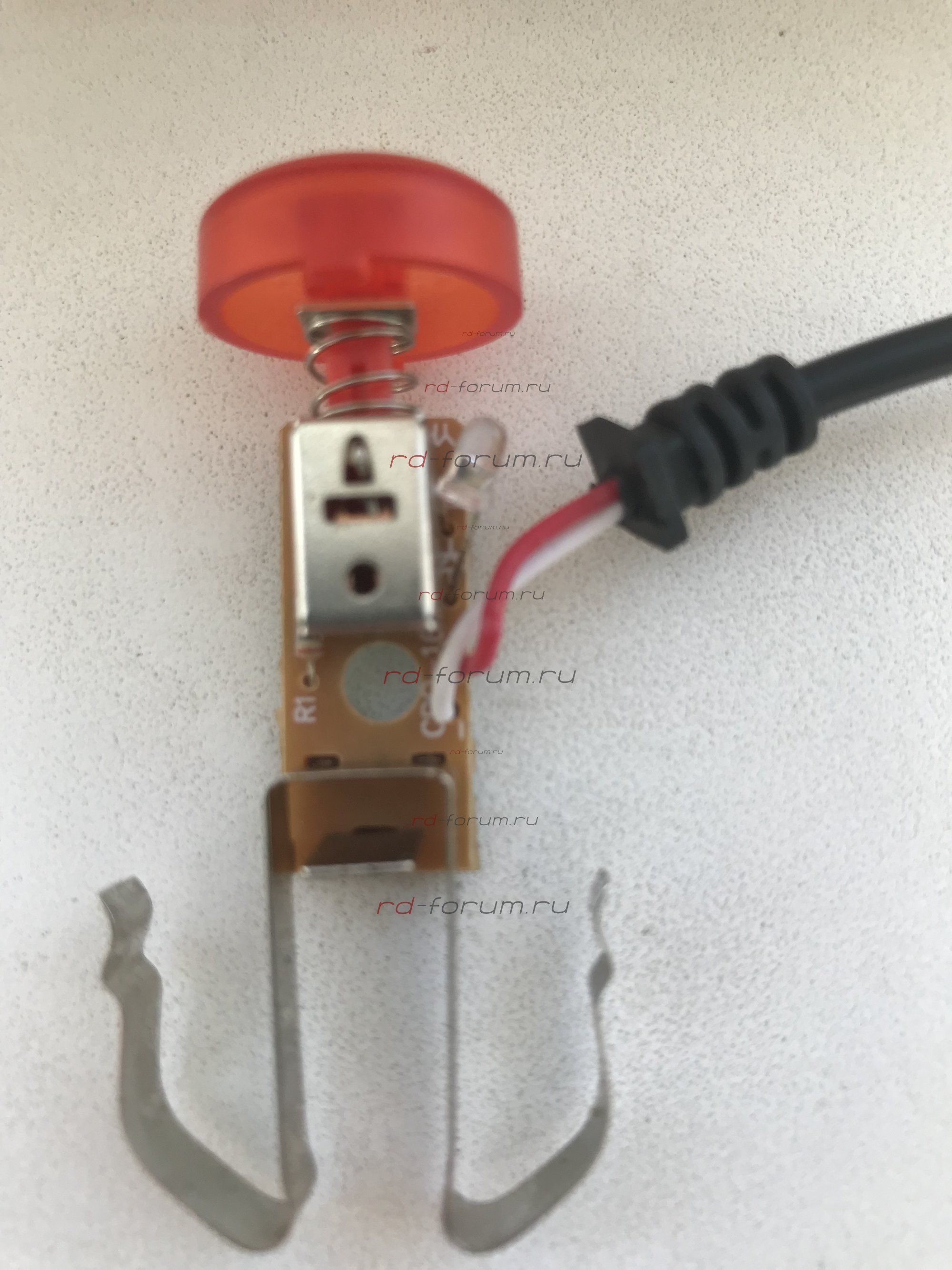

8 167
А у кнопки индикатор чем подсвечивается? Если светодиодом, то питание будет дико скакать.
А как же Шомиковский провод с кнопкой? Я так думаю, что там светодиодный индикатор (ещё не вскрывал). Он у меня дежурный, в бардачке лежит, все РД с ним вроде норм работают :pardon:

Что то мне подсказывает что наш провод от TV D700 тоже со светодиодом. Кнопка лежит в гараже, схожу специально посмотрю.
Надо посмотреть. Возможно, там обычная лампа накаливания... не совсем понятно другое - как вообще светодиод в цепи питания может влиять на прием сигнала спутников?!:eek:

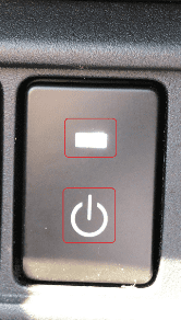

IMG_7301.JPG IMG_7302.JPG вот так идёт подсветка штатной кнопки шнура питания к РД

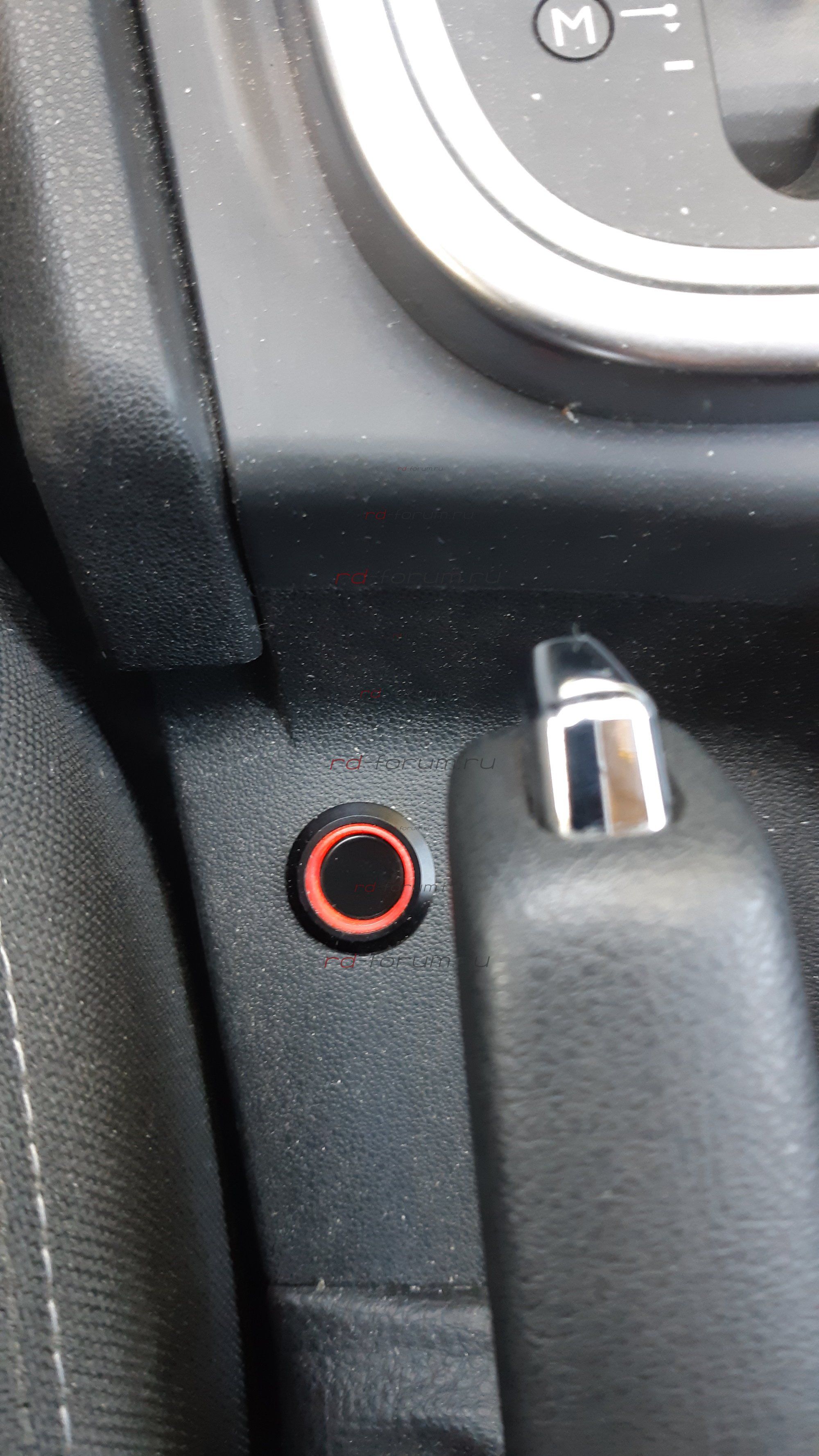

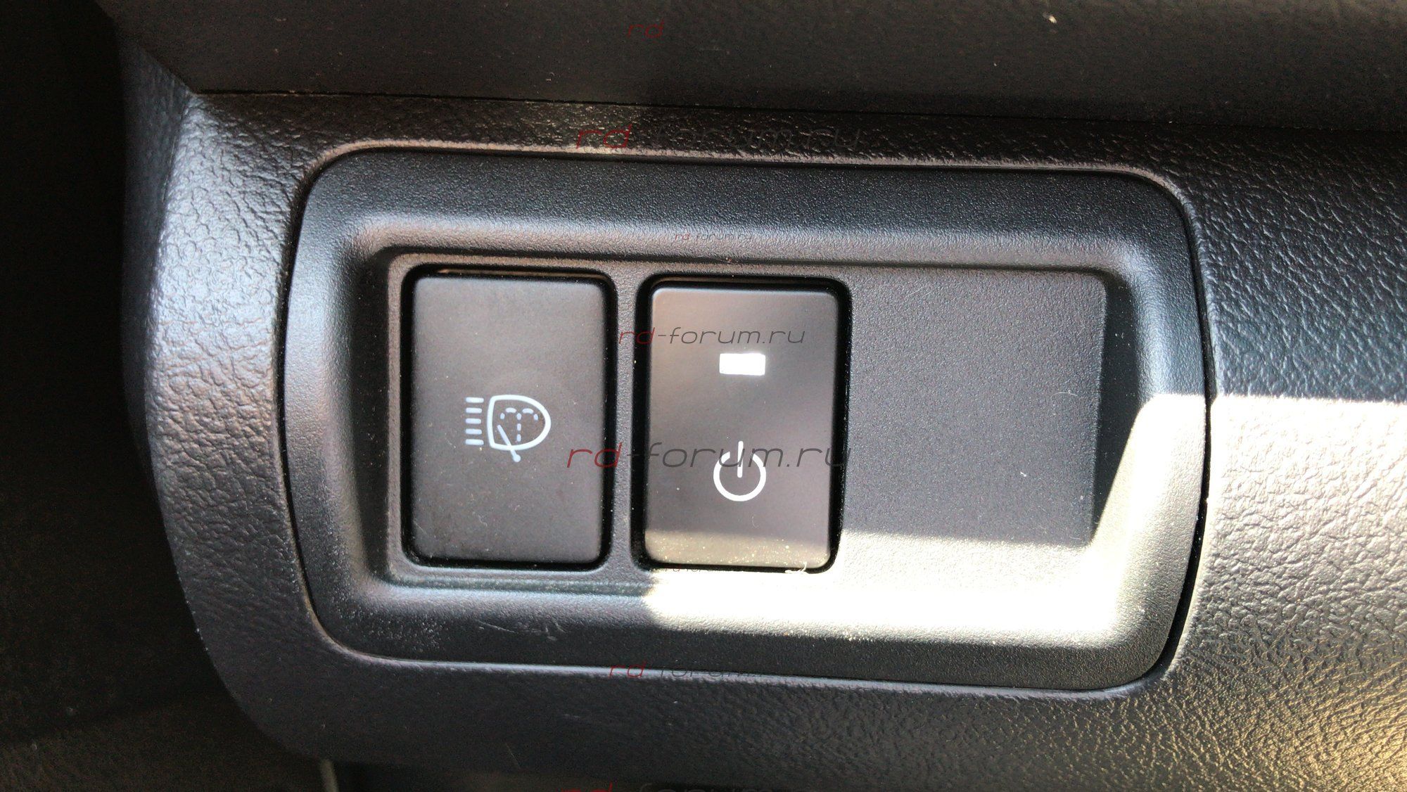

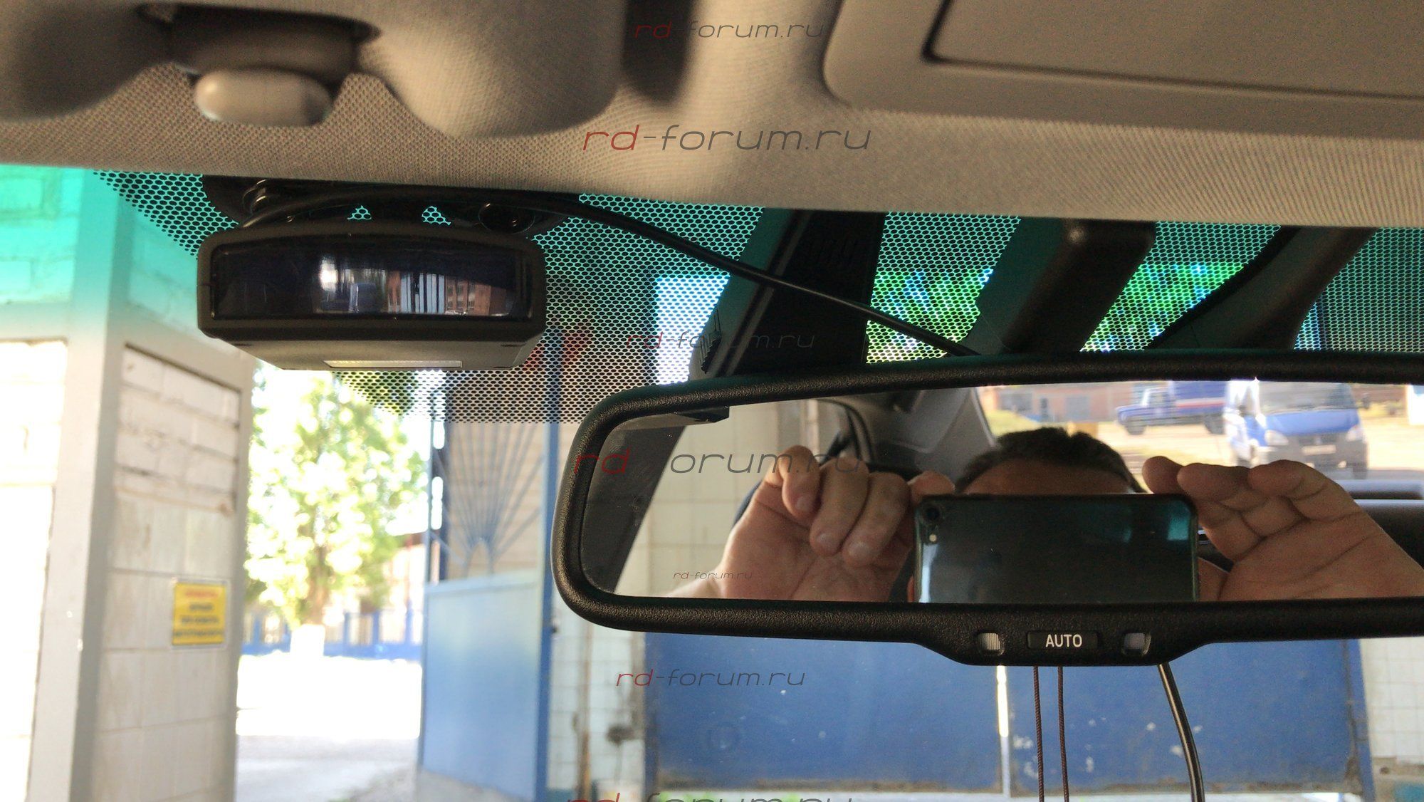

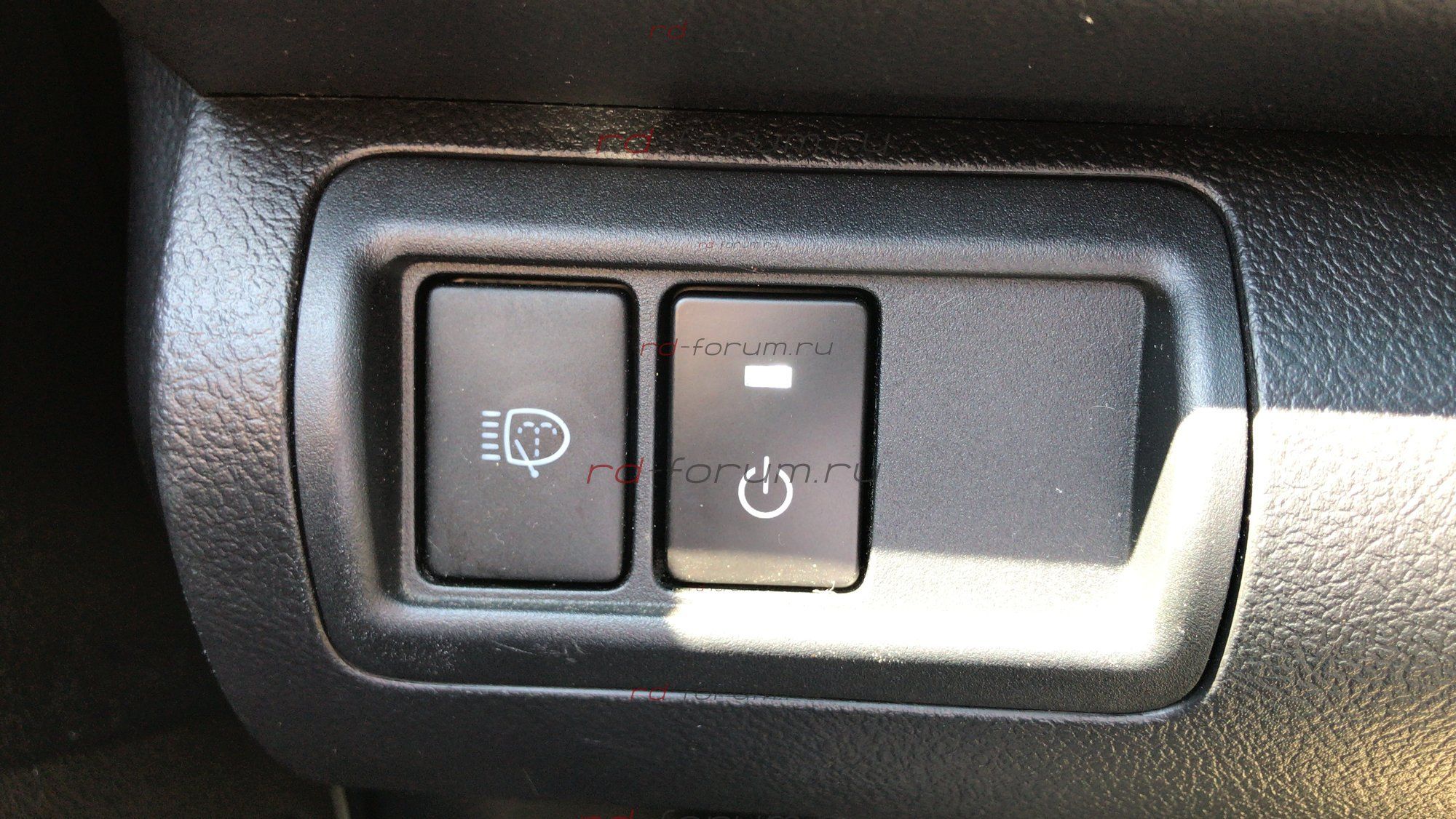

Вот такая кнопка и фото установки 700-го:
Модуль GPS да и, собственно, сам РД полностью под стеклом, до металла крыши по вертикали 2-3 см.
Кстати, стекло с обогревом и это нисколько не мешает приёму.
