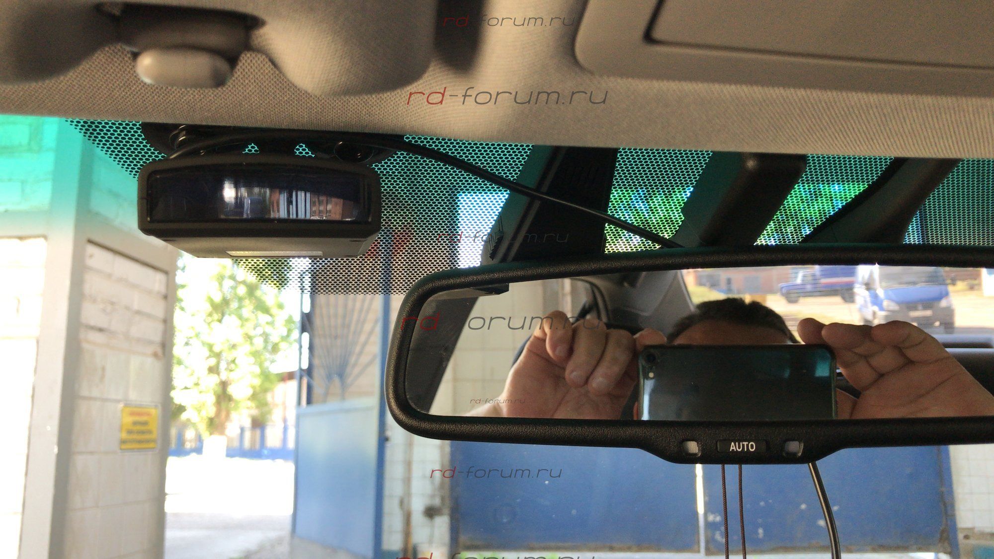

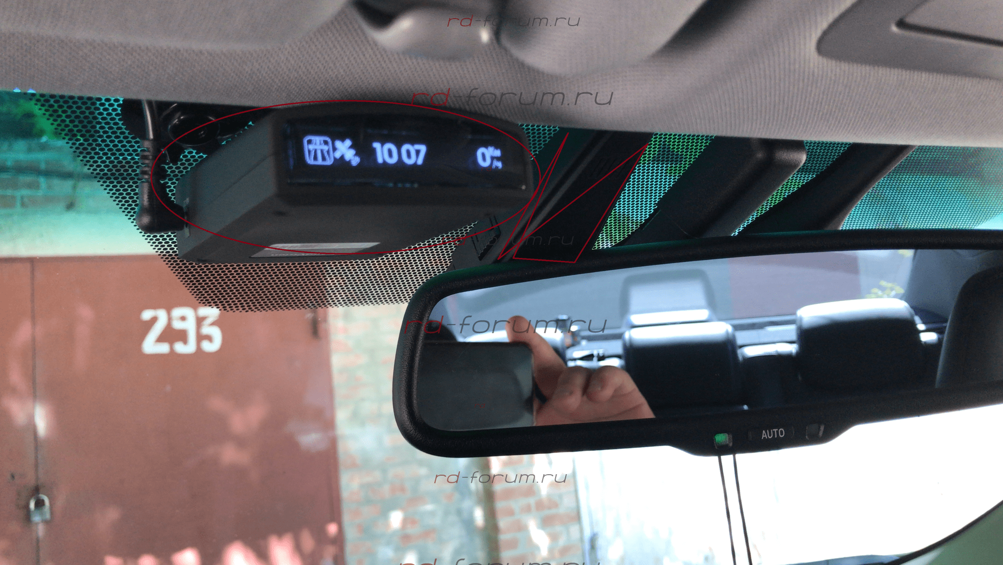

@Инспектор ДПС, я ещё понимаю холодный пуск, но когда ты заехал на АЗС и выезжая после заправки снова подключаешься минут 20, то понятно что дело тут как бы сказать не в погоде, а висящий ВР спокойно подключен к спутникам при запуске авто.
Ну к сожалению так бывает. Всё равно мне это РД нравится....)
А висят они случайно не рядышком? Сталкивались несколько раз с блокировкой одного устройства другим.
Так же были случаи с приблудами, которые по радио музыку на родную голову транслируют. Обесточиваешь их, питание передергиваешь и спутники за секунды ловятся.
ПНА
25.08.2018

@Инспектор ДПС, случайно рядом...)
Я уже думал об этом, но торопиться с выводом не будем ибо есть прецеденты мирного сосуществования таких гаджетов.
А стоят вот так.
А стоят вот так.
Посмотреть вложение 55690 Посмотреть вложение 55691
Ну блин, модуль ровно под крышей. Опустить ниже на 10 см и уверен все стало бы как должно быть.

Спасибо, будем с понедельника экспериментировать.
Других раздражителей, нарушителей в автомобиле нет. Посмотрим...)
