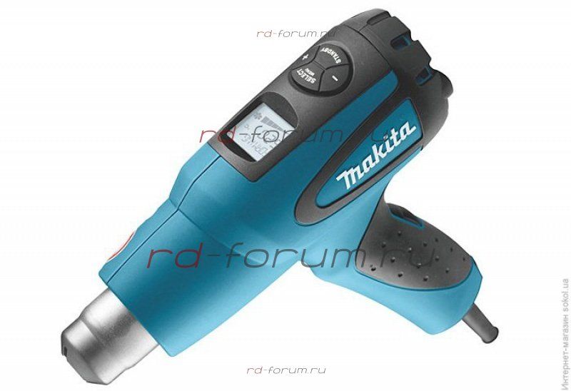

Строительный больно сильно печёт.
Сколько выставишь t, а так конечно вполне и бытовой сойдёт.

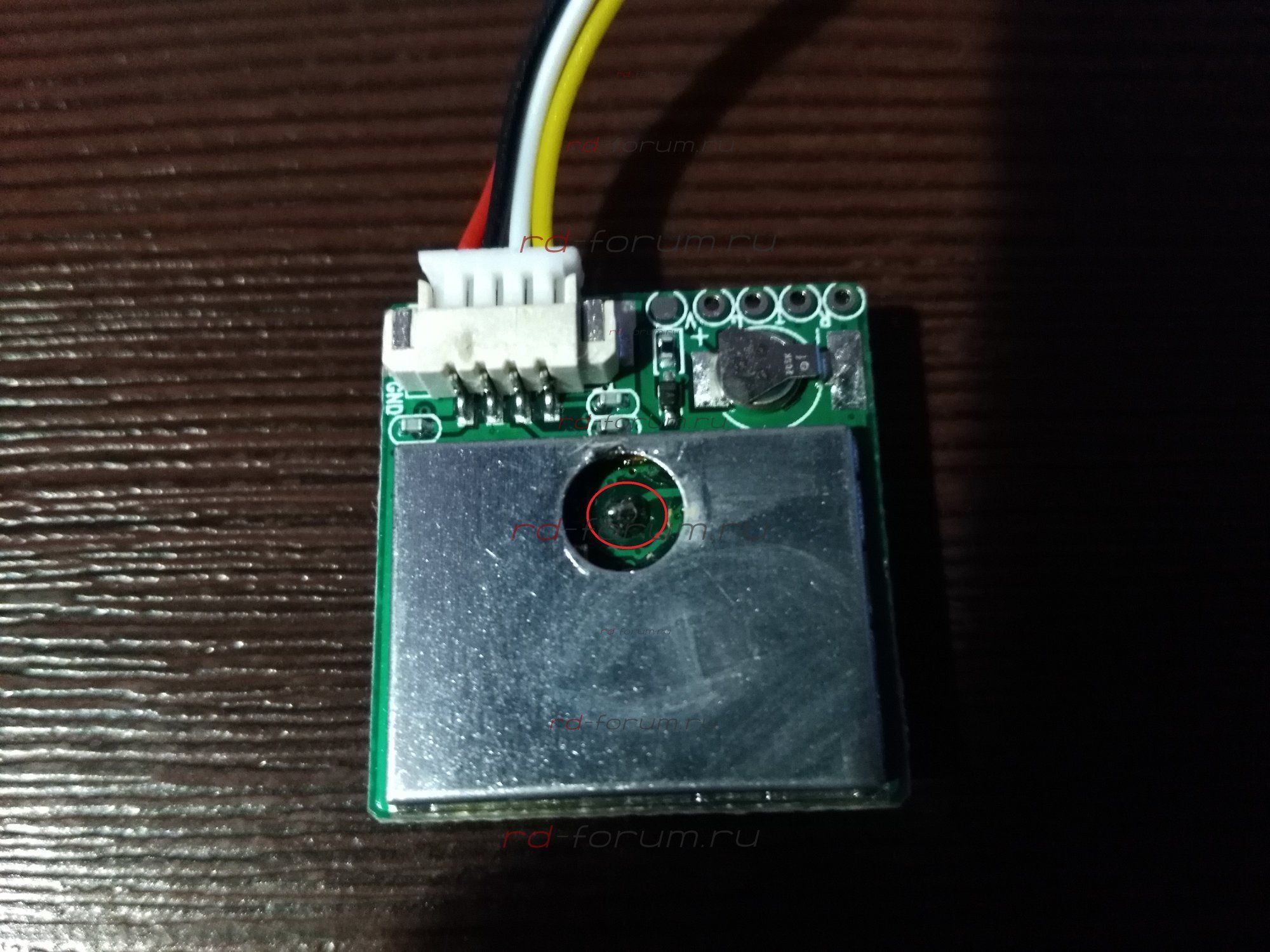

Ещё доп. решение, можно с тонким жалом паяльника, в точке соединение платы с GPS антенны,прикоснутся паяльником, точка на фото, и плата через секунду в руках, а затем уже греть феном антенну которая приклеена к корпусу РД , так будет удобней и быстрей.

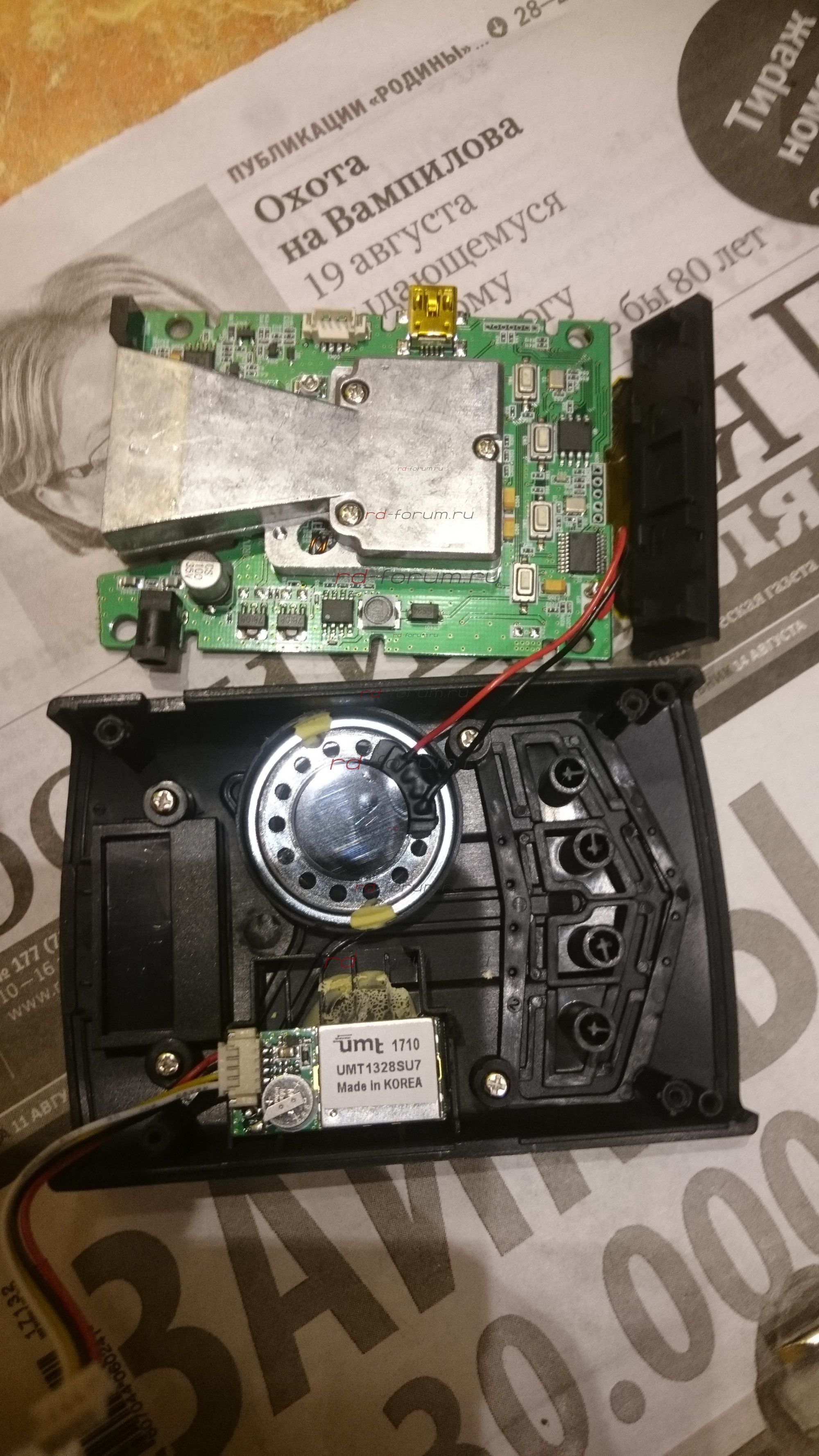

Холодный старт в низине, в зоне плотной застройки 25 секунд.
