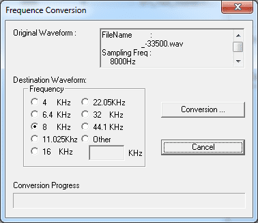

Просто интересно что получится и может быть очень юзабельно, так как звук будет содержать дополнительную информацию.
Скорее всего - ничего не получится.
AFAIK, текущий алгоритм для Booree предполагает изменение лишь пауз между повторным воспроизведением одного и того же коротенького сэмпла. А поскольку используется аппаратный декодер своего патентованного способа компрессии - частоты дискретизации могут быть назначены лишь из фиксированного списка, какая-то вариативность для точной подстройки тональности не предусматривается.
Шаг же - великоват, чтобы пытаться такое использовать:

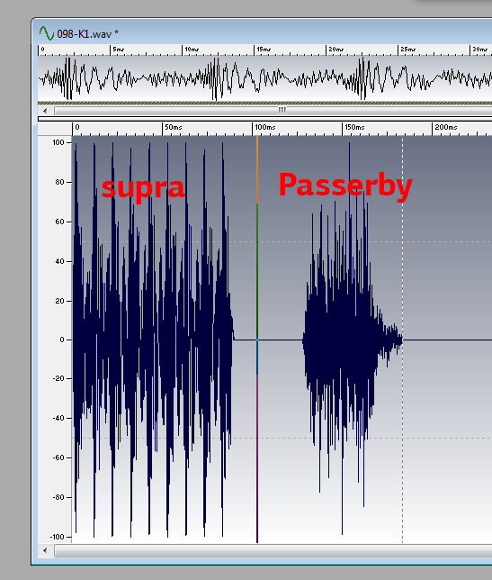

совершенно не задумываясь
И вышла опять "кастрюля" которая будет уныло звучать в приборе + длина семлов разная, первый 140 мс, последний 110. Можно создать отдельную тему по дизайну звуков для РД, здесь мне кажется уже перебор с оффтопом.
вот какой был оригинальный семпл и что из него получилось:
Ну, я ж написал - не задумываясь. Потратив на это не 2 минуты, а 10-15 - и шаг смены тональности можно более гармоничный подобрать, и длительность одинаковую выставить.
Кастрюля же, в натуре обусловлена, во-первых, несколько разными параметрами динамиков в зверьке и у компьютера, а во-вторых, глубоким пережатием в целях экономии места.
Но с предложением прекратить флуд - согласен. Примерное представление как это может звучать получено, а реализовывать (по крайней мере в этой модели), вряд ли кто-то соберется...
Ок. Ради спортивного интереса готов потратить полчаса на конвертацию предоставленного оригинального сэмпла и замену на него в озвучке тренда. А Пётр потом покажет получившуюся в реальности разницу.
