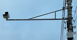

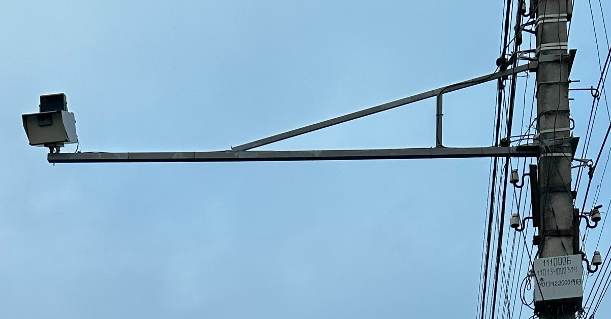

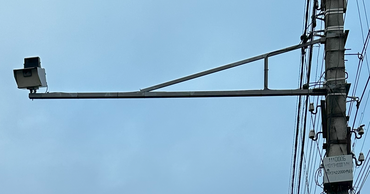

Ответ пришел от техподдержки. - KCW в авторесет отключен
Без включенного KCW с заглушенным сигналом GPS, никакой сработки НЕТ. Озвучки в данной ситуации тоже НЕТ.
А у вас мобильные Арены или стационарные?
Может сразу тогда оленеводам предложить поменять алгоритм работы прошивки?
Пропал сигнал GPS в координатах проведения сво, РД сразу переходит в ручной режим. Появился сигнал - переходит обратно в тот же, который был до потери GPS.
Если сигнал пропадает вне этих координат - чтоб режим не менялся.
Сами координаты всё равно обновляются вместе с базой.
Возможно KCW активировано в пресетах только в регионах с мобильными Аренами.
Если все стационарные (и по идее должны быть в базе стационарных комплексов) - могли оставить лишь оповещение по базам GPS, а KCW отключить для сокращения ложных.
Но все вышенаписанное лишь предположение.
Так и есть, ибо в ответе прозвучало, "... в вашем регионе детектируются только при условии наличия GPS сигнала...". Соответственно с Аренами другого типа отработка регламентирована в РД другим способом.
Так представители и написали. Дословно.
Соглашусь, как вариант решения проблемы.
Ну если это так и есть, то в целом, учитывая нацеленность неолайновцев на детект мобильных радаров (вспомнилась позиция по стационарным Стрелка-М), не удивлен.
Хорошо это или нет, каждый сам решит, но в целом для обычного юзера, использующего "авторежим" без желания погружаться в тему детектирования - имеет место быть.

Тот неловкий случай, когда без наличия РД в кадре и отсутствия приема GPS (и как следствие - штампа скорости) тяжело даже по видео оценить суть проблемы. Ну и опять же - это город, там всякое может быть. У меня в Ряз.обл. Арены только мобильные (на трассе) - отработаны были весьма неплохо и точно без явных косяков.
Вроде эти видео были сняты на прошивке, которую официалы впоследствии шустренько переобозвали "бэткой". Как работает после "отрицательного обновления" отката прошивки?
Возможно это то самое "одно местечко", где можно будет наглядно показать преимущества одного РД над другим. Фанатам других марок надо взять эту точку на вооружение:coolbaby:
Сегодня проверил. РД сработал на камеру только в ручном режиме, в автопресете он её снова проигнорировал, а спутников как всегда он не видел. Видео выложу и проезда в автопресете и в ручном, позже в этот пост.
Пересмотрев еще раз видео и если учесть, что официалы в пресете отключили KCW (т.к. Арены только стационарные), то в целом все отработано как задумано: в пресете KCW-выключено и тишина на Арены, в ручном - KCW включено - детект на Арены есть.
Только вот в условиях тотального глушения GPS и отсутствия оповещения на стационары из базы я бы не нарушал совсем было бы логичней включить KCW. Наверное нужно все же на основе этих видео стучать официалам, чтобы они в пресетах включили KCW в пресетах по конкретно вашему региону, чтобы радарной частью оповещались и стационарные Арены.
