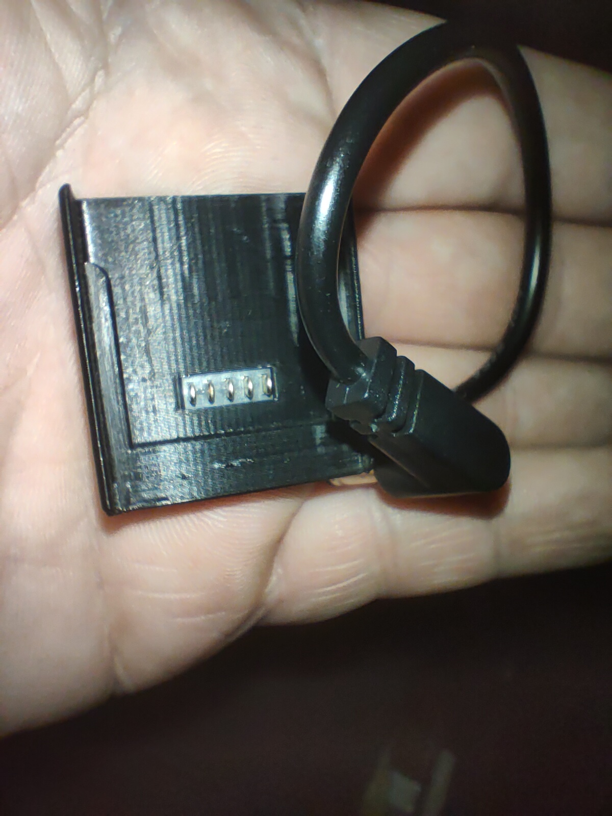

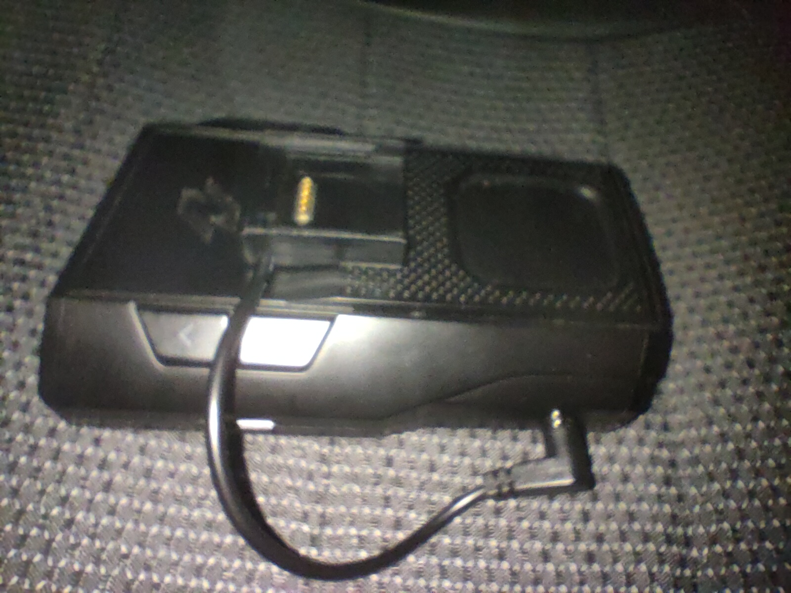

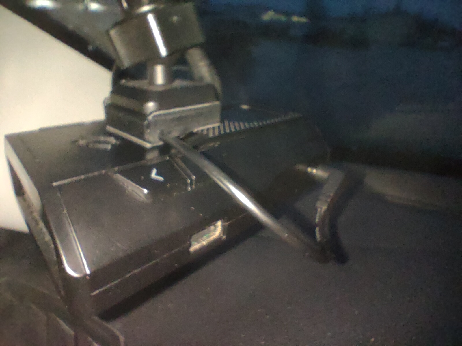

Переделал переходник для крепления РД на крепёж Dopplera, теперь есть питание от самого крепления.
Версия 2.0
подходит вроде и 6200s(проверял на 6000s), примерная использованная модель контактов CCSA-MF2.0-P05 .

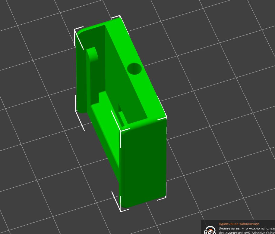

Файл для 3Д печати добавил(KreplenNeoDopl7.zip).
Также сделал универсальное крепление с ровной площадкой и также место под контакты и проводок , можно клеить на любой РД где есть ровная поверхность на корпусе.
Сам его не печатал, за ненадобностью но может пригодится кому. Файл тоже добавил(KreplenNaDoplUniv1.zip).
Версия 2.0
Посмотреть вложение 91053 Посмотреть вложение 91054 Посмотреть вложение 91055
Файл для 3Д печати добавлю позже.
Возможно повторить? (но с более коротким кабелем)
Возможно, только насколько коротким. Какой длины оставить в % от того что сейчас на фото примерно? Я просто прикину тогда не будет ли мешать кнопкам. Просто по-другому кабель не получилось разместить в переходнике.
