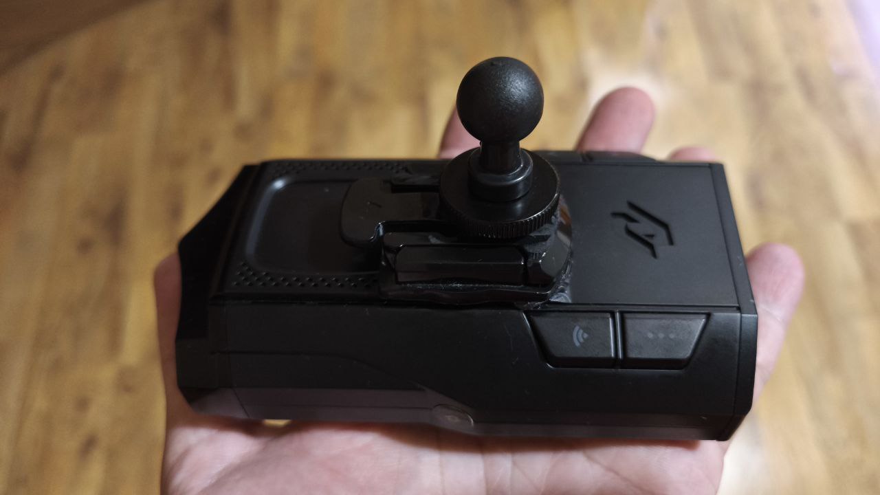

В целом да, но...
У меня 2 РД, которые периодически меняются местами. Поэтому для меня важно не лепить два крепления, а иметь возможность "взаимозаменять" девайсы.
Получается, вся эта, страшного вида лабудень, в 2-х экземплярах, приклеена к 2-м РД?!:) При покупке крепления от Neoline, на РД клеится только аккуратная металлическая пластина, которая, к тому же, на 6200S еще и в углублении, и вообще незаметна. У Вас же, простите, но Франкенштейн получился:)

Немного не так. "Страшная лабудень" только на Нео, который, с помощью этой "лабудени" крепится к кронштейну, приклеенному на стекле.
Второй РД (Допплер) крепится к этому кронштейну своим штатным креплением (через штатное шаровое крепление).
Другого способа как прикрепить абсолютно разные РД к одному приклеенному к стеклу кронштейну я пока не нашел.
Что же касается приклеивания металлической пластины и использовать один магнитный крепеж - то сделать это возможно не на всех РД.
Например у Допплера приклеить пластину практически невозможно...

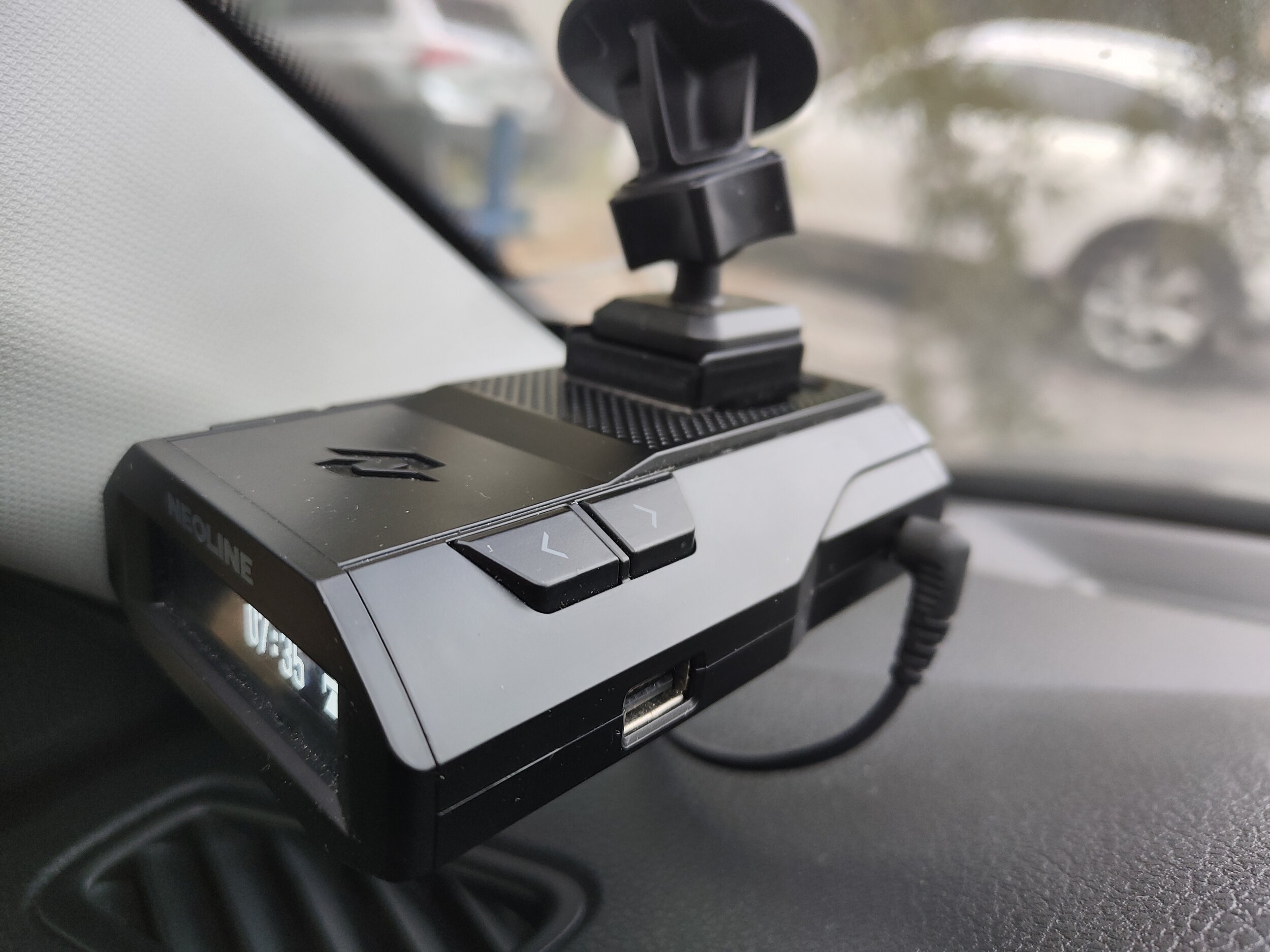

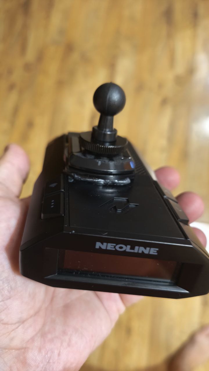

Пока мой Допплер планирует отбытие в СЦ на "диагностику" ("замену материнской платы" или что там с ним будут делать) решил заколхозить себе крепление на 6200s к шаровому кронштейну, приклеенному вверху стекла на двусторонний скотч.
Получился такой "франкенштейн":
Посмотреть вложение 90636 Посмотреть вложение 90637 Посмотреть вложение 90638
Т.е. шаровое крепление Допплера будет вытащено из приклеенного кронштейна и прикреплено вот это.
Учитывая похожий опыт по 5900s - в целом должен работать. Причем точно будет лучше штатной скобы, которая на 6200s с учетом его габаритов - ну такое себе... "коричневое"...

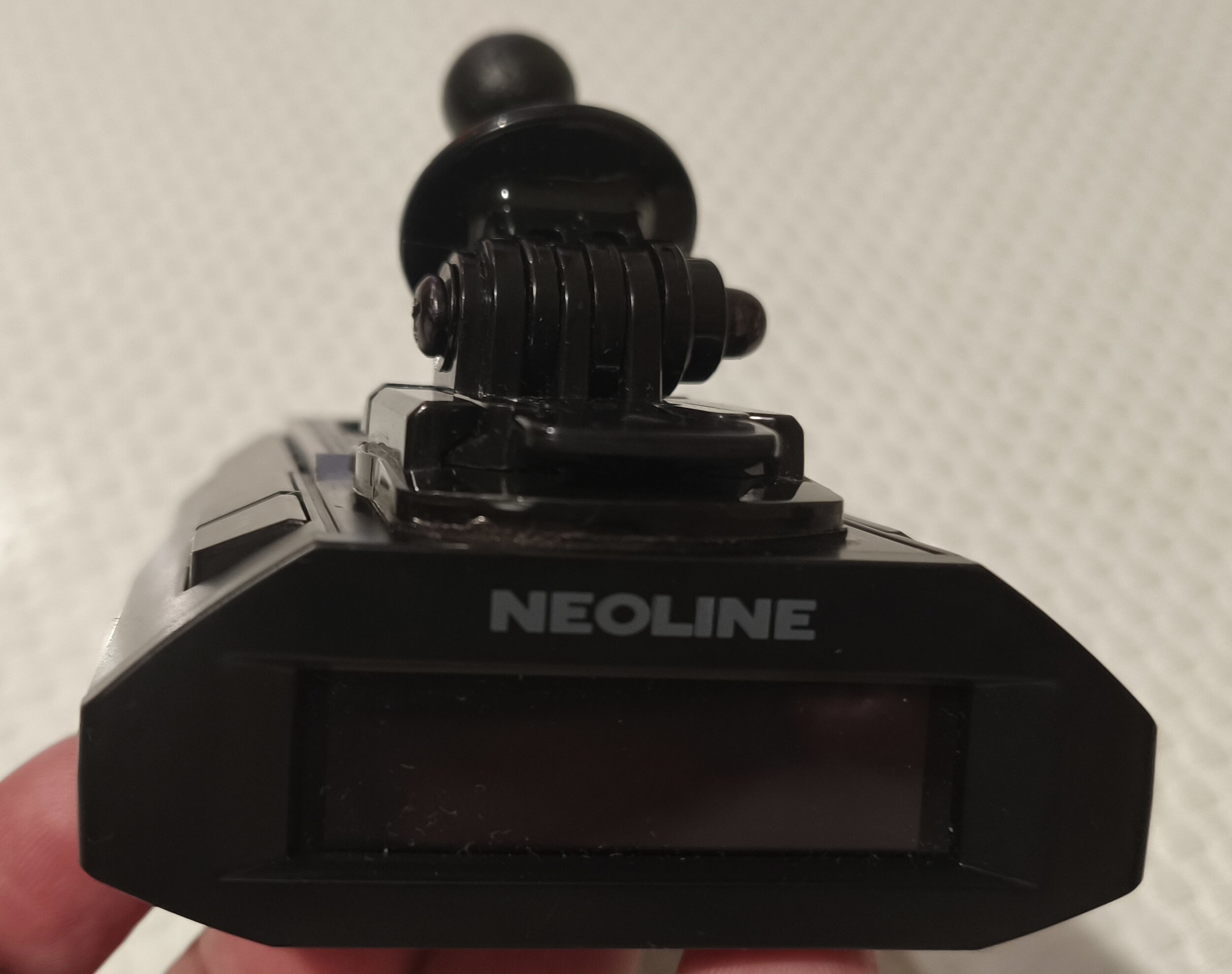

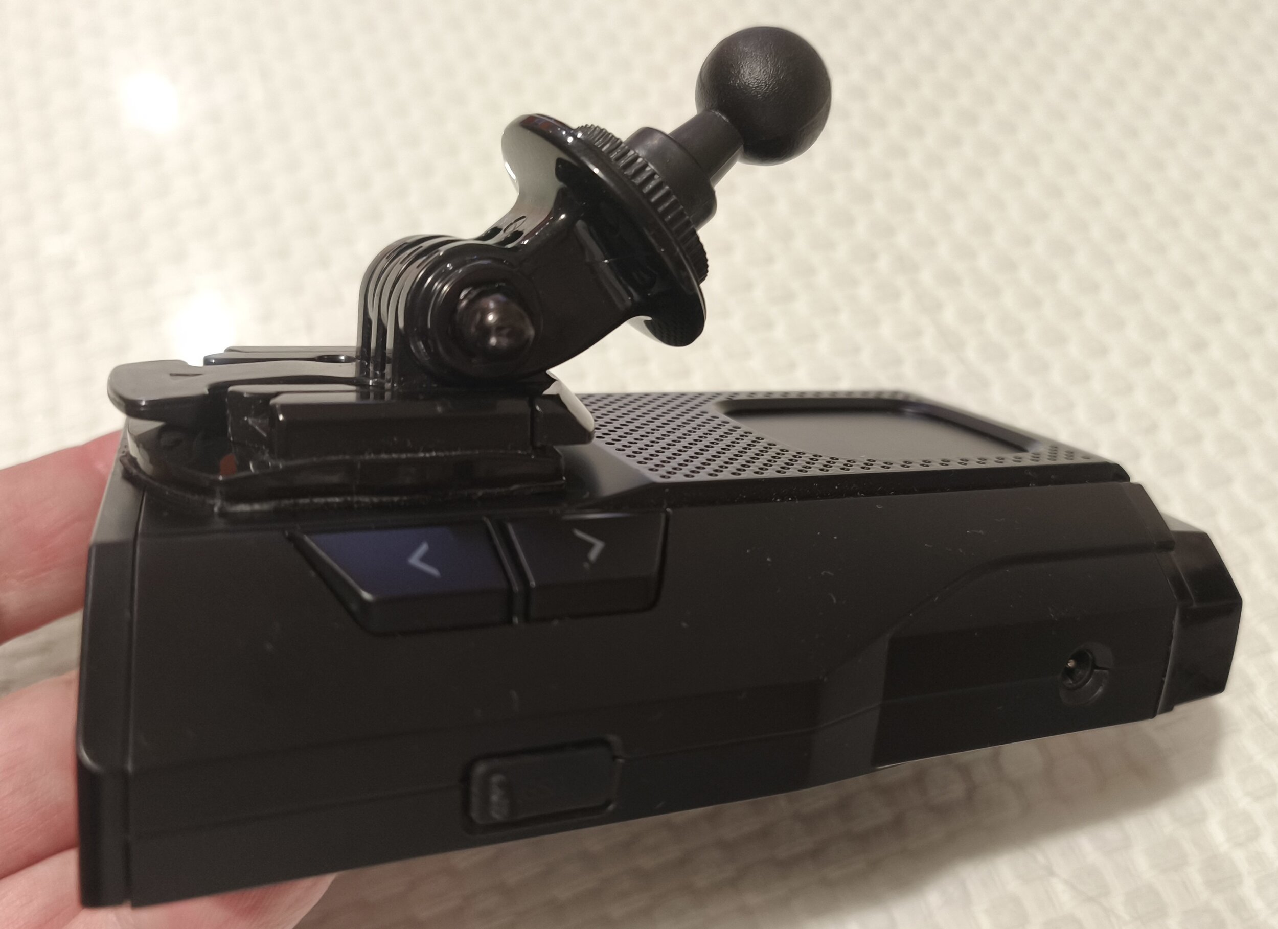

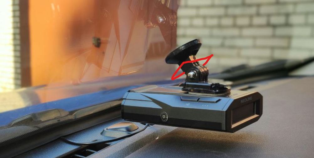

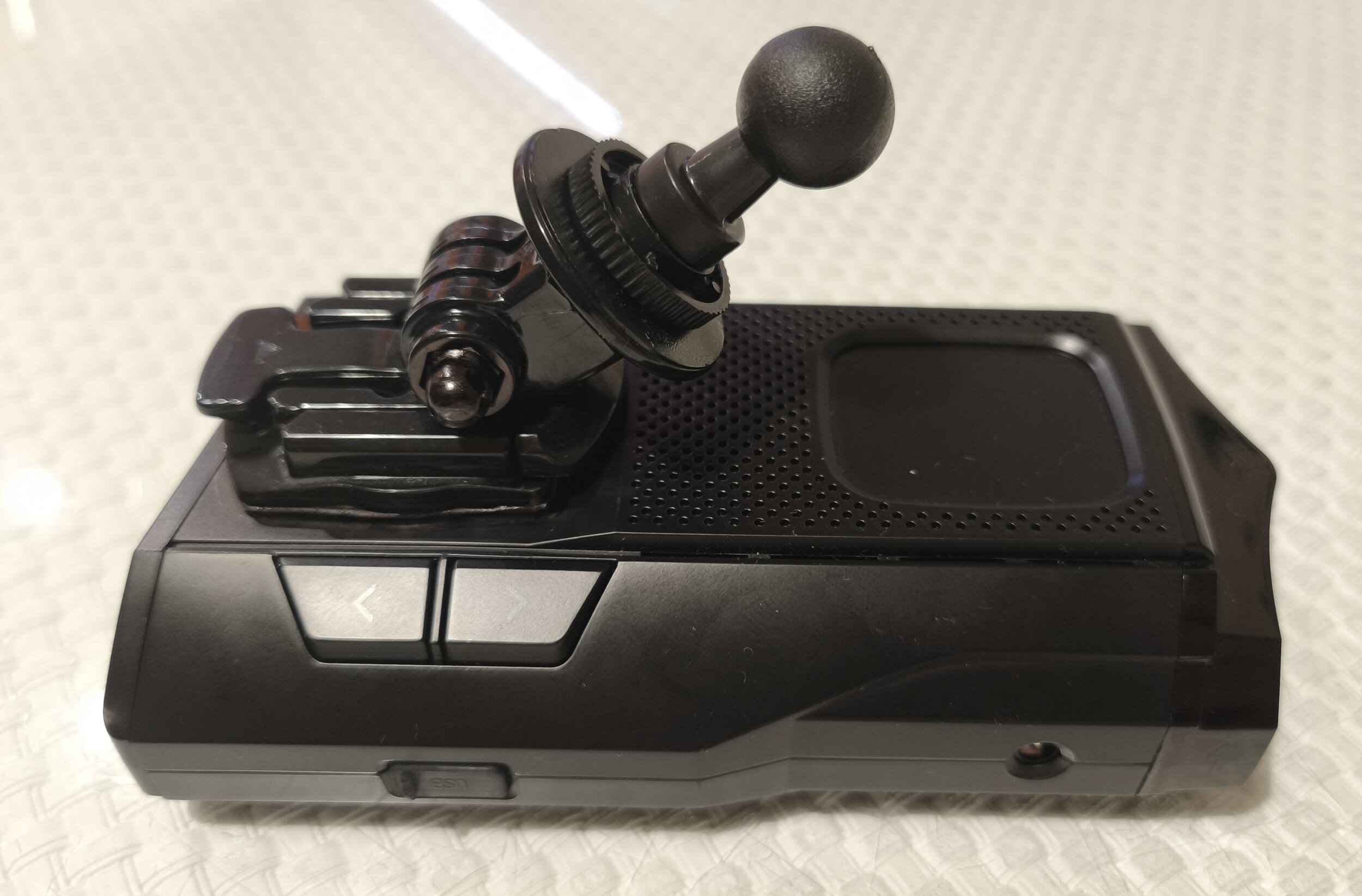

Немного упростил "страшного вида лабудень"©
Получилось как-то так
Теперь по габаритам меньше и "развесовка" более правильная.
Пока на таком варианте и остановлюсь.
P.S. Динамик перекрыт скотчем крепления частично, т.ч. звук проходит (отчасти именно поэтому крепление приклеил не по центру корпуса).
P.S.S.Вот такая "вундервафля" получилась, но точно лучше, практичней и универсальней родной скобы (IMHO).

Сейчас вид нормальный. Сложно что-либо сделать, чтобы было хуже, чем стандартная скоба. Так что в любом случае лучше, чем скоба.

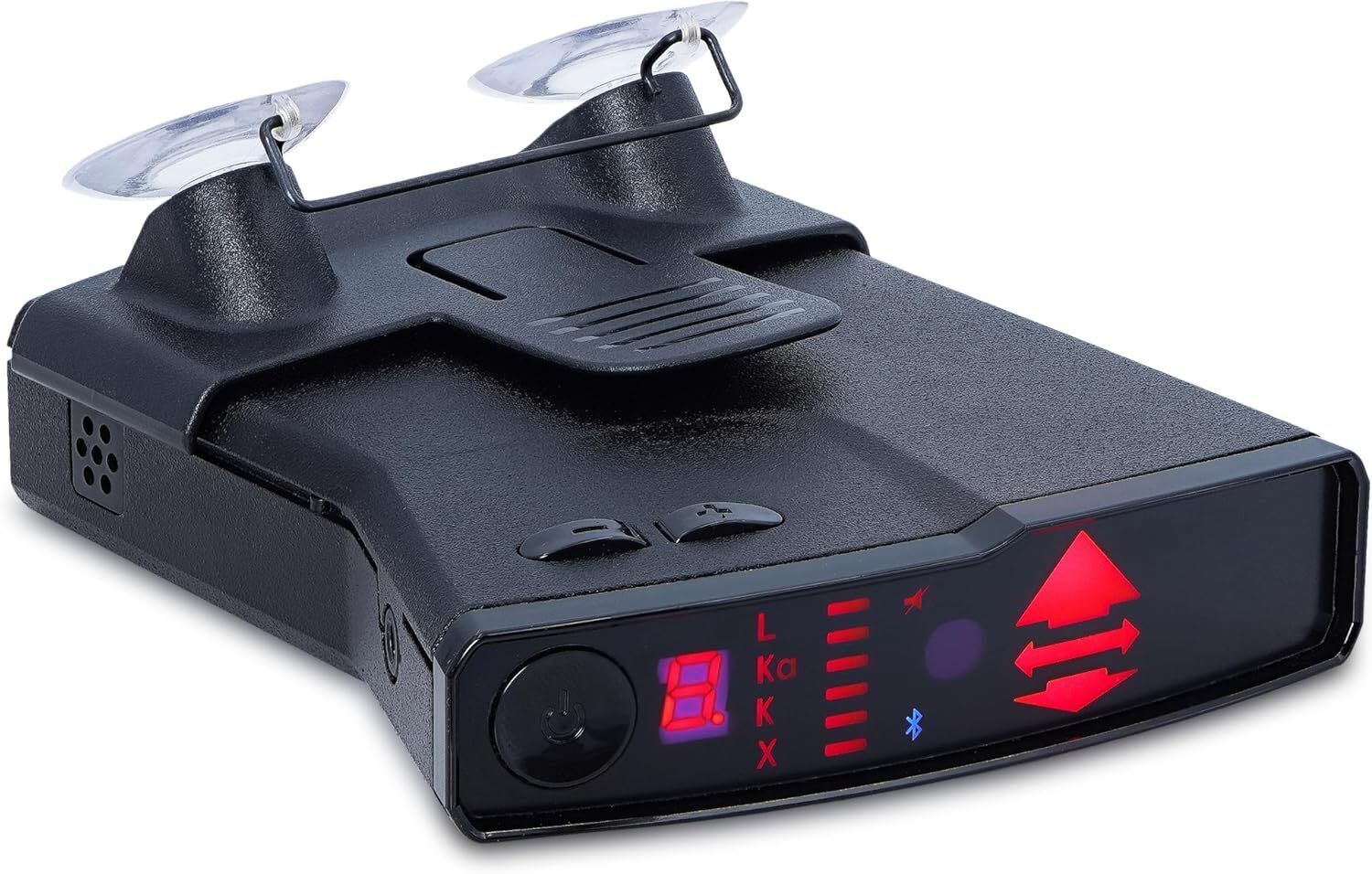

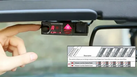

Не соглашусь в общем случае. Когда сверху стекла есть лишь узкая полоса без атермального слоя возле крепления зеркала, сложно что либо сделать лучше чем стандартная скоба. Любое другое крепление размещает детектор ниже этой полосы.

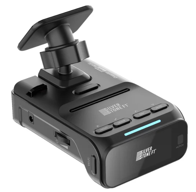

Просто навскидку вспомнилось, как
спокойно размещает РД практически впритык к обшивке потолка (с учетом толщины обшивки потолка).
Т.ч. придумать (ну или хотя бы скопировать) можно, но для этого проектировщики должны напрячь мозги...
Однако размещение впритык к обшивке потолка сделает для некоторых РД недоступными кнопки вверху корпуса, следовательно зазор между РД и обшивкой потолка все же должен быть около 1 см...

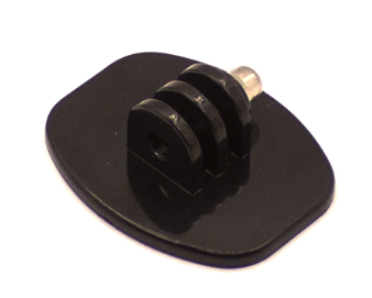

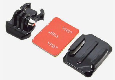

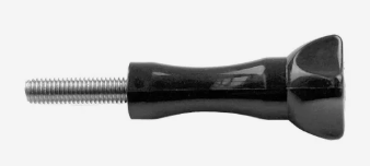

Или вот такой вариант...
Просто вместо круглого магнитного крепления к стеклу использовать примерно вот такую платформу:
Как раз с учетом толщины обшивки потолка РД будет подвешен как раз максимально вверху.
Казалось бы - вот и весь комплект:
1 Площадка для крепления к стеклу
2 "Быстросъем"
3 Болт соединения площадки и "быстросъема"
Общая стоимость - около 300 руб (если покупать отдельно с доставкой из Китая)...
