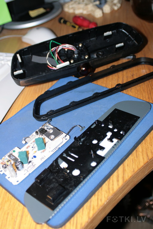

зеркало снял. Не понятно, как его располовинить. Достаточно жестко половинки держатся. Кто-нибудь разбирал когда-нибудь?

У меня тоже с автозатемнением. Нет, не пробовал.

Разобрал таки?

ага. Как оказалось защитный слой совсем не прозрачный. Придется делать шаблон и как-то снимать его. И вообще надо сперва concealed display дождаться :)

Ну да, и по нему шаблон и делать. Просто зеркало разбирается?
