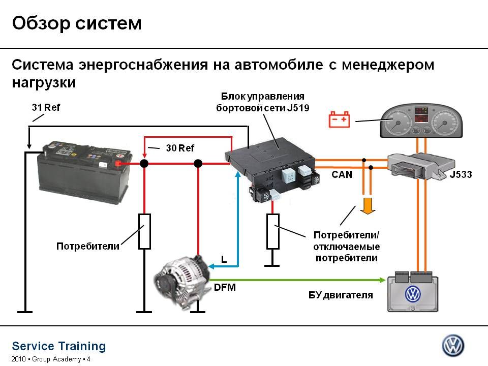

Имею на предохранителе 14 вольт независимо от нагрузки - в volkswagen применяется такая штука как "менеджер нагрузки" (функция блока бортовой сети) позволяющая поддерживать напряжение питания постоянным при разных нагрузках и оборотах ДВС.
Теперь это так заумно называется?
Раньше это называлось регулятор напряжения и присутствовало даже в древних жигулях (по крайней мере у меня на 2106 было)
Помимо реле - регулятора в генераторе (который сейчас имеет еще встроеный блок управления и подключен к шине передачи данных LIN) есть еще блок бортовой сети который следит и управляет генератором для оптимизации напряжения и управляет потребителями относящимся к системам комфорта
