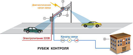

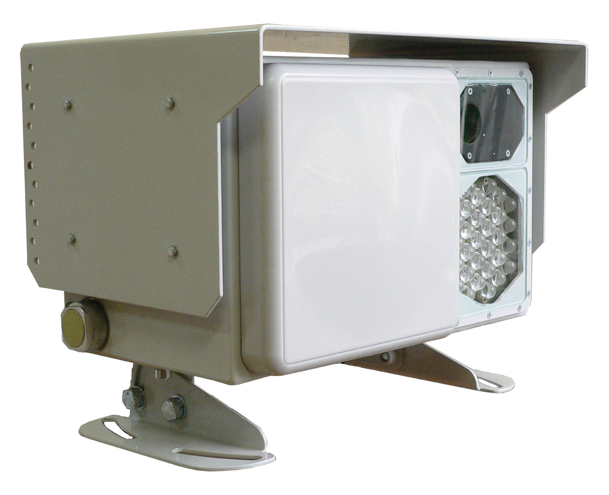

Крис-С от П отличается отсутствием Wifi антенны и штатива.

Крис П может поставляться без компа и антенн (мобильного поста), он без них нормально работает, а вот установкой отличаются, КРИС С он именно стационарный, и фонят они как и старые пару км... У вас скорее всего КРИС П, а ящик - чтоб не стырили...
А так же габариты у данных комплексов еще различны: Крис-П имеет размеры 400х300х300
Крис-С имеет размеры 400х305х270
Крис-П комплектуется еще одной дополнительной камерой (обзорной), при помощи которой делается общий снимок транспортных средств+в режиме "видео" происходит запись дорожной обстановки для фиксирования различных нарушений ПДД не связанных с нарушением скорости. Крис(у)-С вторая камера не нужна, т.к измерение скорости и фотографирование авто происходит в зоне контроля (по полосе). Ширина диаграммы направленности измерителя скорости Искра ДА/210 (которым комплектуются эти два прибора равна 4 градуса).
