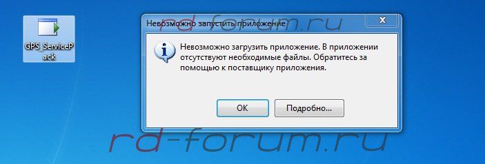

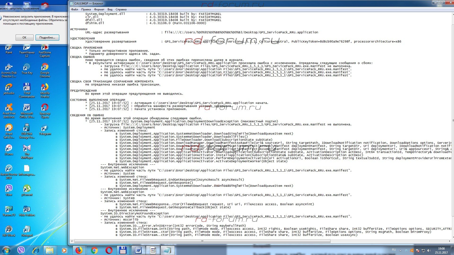

Здравствуйте! вопрос относящийся к сайту http://www.rdupdate.ru/index.php Разве еще есть сайты с которых можно обнoвлять базы в радар детекторе Congueror XR-3008? Зарегистрировался вновь, но возникает проблема, запускаемый GPS_ServecePak выкидывает окошко: (внизу сообщения) Все действия провожу в браузере Chrome с рекомендованными настройками.

Что именно не так - выводится текстом при нажатии кнопки "Подробно...".
bezymjannyj-jpg.42819
Впрочем, судя по квадрату с надписью GPS_ServicePack на рабочем столе - попытка выполнения настройки закончилась неудачей.

"Подробно" я открыл, открывал и ранее, но из всего текста я мало чего, а точнее, ничего не понял.

Собственно говоря, подтверждение сказанного - вместо запуска "из интернета" программа сохранена на "рабочий стол" и запущена оттуда. Причина - не выполнена настройка браузера.

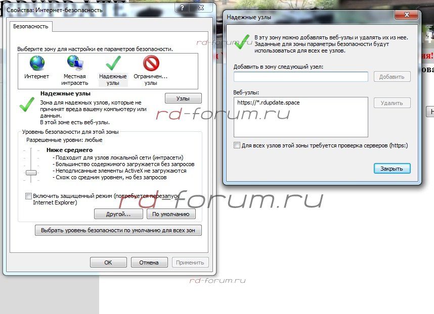

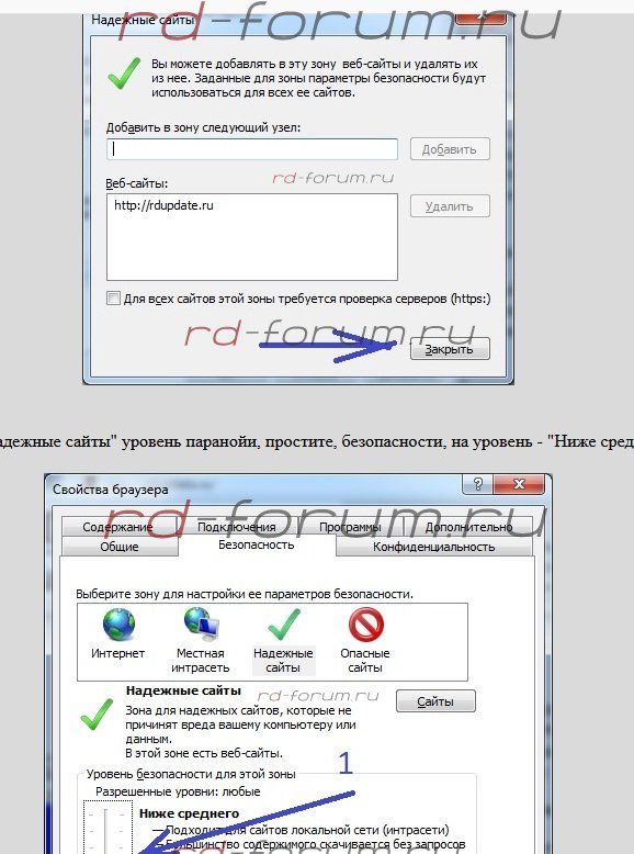

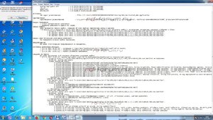

В браузере Chrome установлено рекомендованное расширение Meta4 ClickOnce Launcher, но увы, приложение на загрузку не запускается. Запустил IE браузер c рекомендованными настройками картина та же, загрузка не запускается. Запустилась лишь после того как я в Свойства: интернет безопасность исправил запись. Вместо http://rdup date.ru внес https:*.rdupdate.spase Если я чего то не упустил, то делаю вывод, что в связи переорганизации на сайте с изменением веб адреса необходимо под корректировка инструкций настроек браузеров.
На заднем фоне картинки 2.jpg чётко просматривается rdupdate.space, а не указанный ранее rdupdate.ru.
Там есть раздел "настройка системы". Будьте добры, приведите скриншоты из этого раздела, которые нуждаются в подобной корректировке.

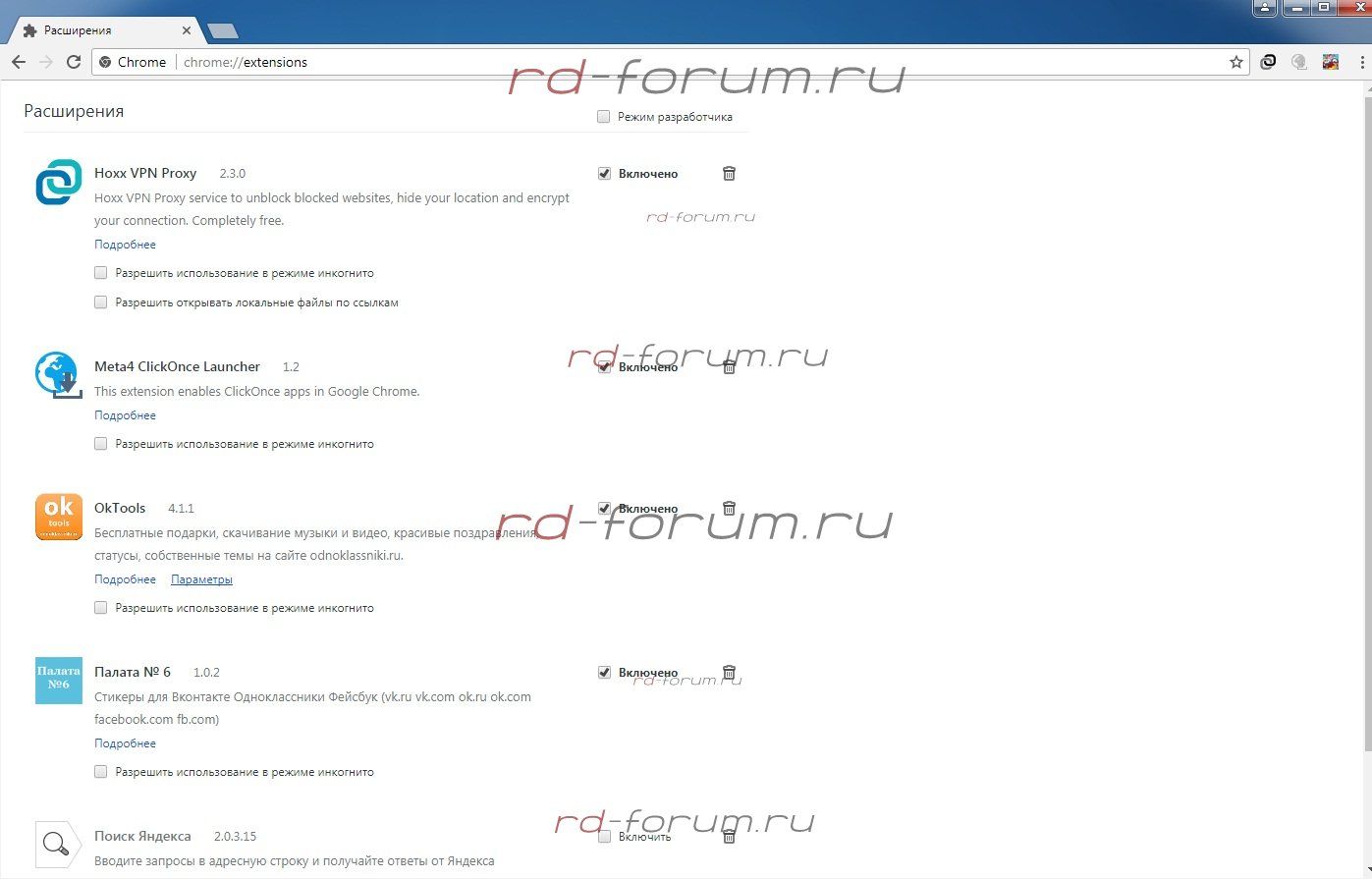

показываю содержимое chrome//extensions . На заднем фоне картинки 2.jpg просматривается то, что прописал я. А на первой картинке предыдущего сообщения это то, что рекомендовано на сайте
Да, установлено и включено, всё должно работать. Почему это не работает на Вашем компьютере - никому не известно.
А на первой картинке это то, что рекомендовано на сайте
Еще раз, на каком сайте? Для вас mail.google.com, mail.yandex.ru и mail.rambler.ru - это всё одно и то же?

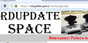

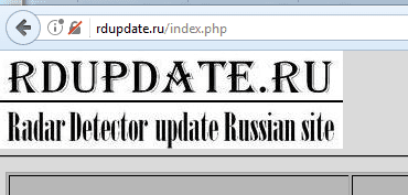

Да, на видеоролике новой страницы просматривается при большом увеличении rdupdate.spase, но это можно рассмотреть лишь тогда, когда кто то порекомендует это увидеть. Вы меня извините я ничего не имею против админов сайта, но все таки на некачественном ролике трудно рассмотреть запись. Да и с толку сбивает, что перво наперво читаешь из старой страницы. Ну чтож поделать. Бестолковый.

Конечно нет. Как я это говорю, "ru" это старая страница , с доменом "spase", это новая страница, но повторяю, для настройки IE браузера я не смог рассмотреть на видеоролике ту злосчастную запись: rdupdate.spase Ролик некачественный. Спасибо. Извините, что так много времени отнял у вас для себя.
