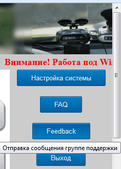

Сегодня обновлял радар детектор, он не отображается в строке мои радары[DOUBLEPOST=1523436823][/DOUBLEPOST]Обновление прошло

@rva77, любопытства ради...
К кому Вы с этим текстом обращаетесь и какой эффект хотите получить от его написания?
К более опытным в этом вопросе товарищам, кнопки техподдержки я там не нашел.

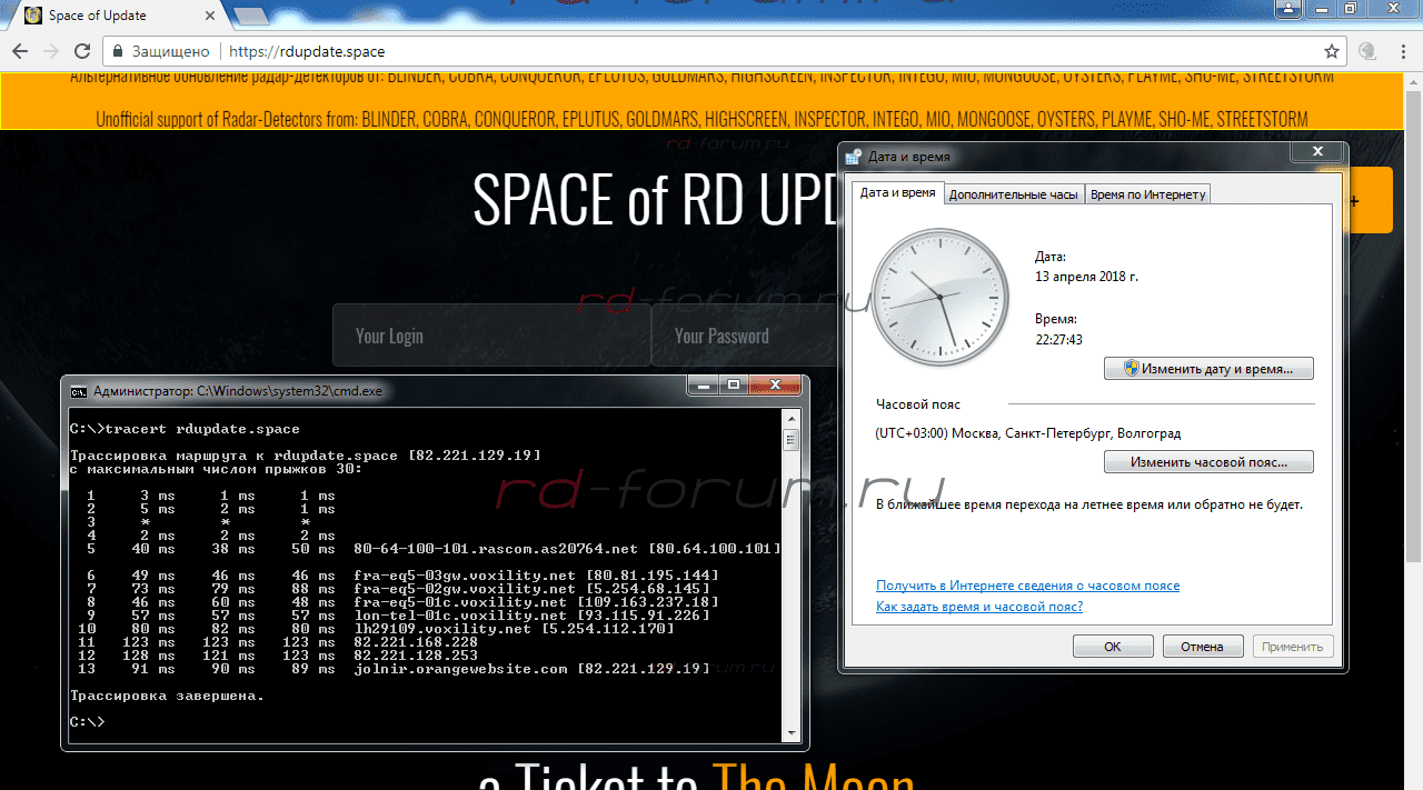

Чегой-та сервис обновления не открывается? "Превышено время ожидания ответа от сайта rdupdate.space."

Интересно получится ли угадать: провайдер Ростелеком?
Команда tracert rdupdate.space какой результат даёт?

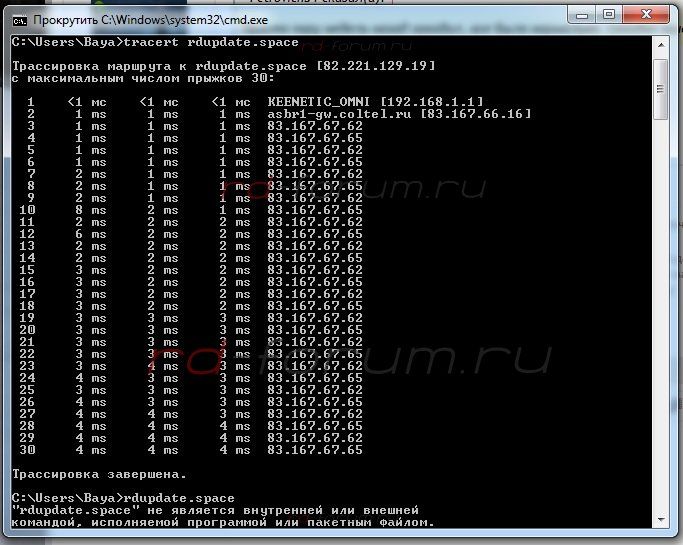

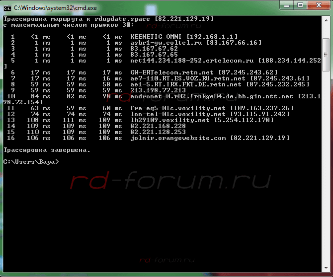

У меня почему-то дальше провайдера не уходит. Не Ростелеком.
Complete IP Address Details for 83.167.67.62
Complete IP Address Details for 83.167.67.65
У провайдера Columbia Telecom образовалась петля - их сисдаминам отправляется большой привет, а вам - соболезнования.
Пишите в техподдержку провайдера, приложив ваш скриншот.

После долгой переписки с провайдером и долгого ожидания, получил ответ.
Добрый день.
Уважаемый абонент, в рамках заявки №182441 проведена проверка, с нашей стороны ограничений не выявлено. Специалист проверил, rdupdate.space даёт ответ, коннект установили, запрос передали, ответ получили. Cодержание http не относится к нашей зоне ответственности.
telnet rdupdate.space 80
Trying 82.221.129.19...
Connected to rdupdate.space.
Escape character is '^]'.
GET /
<html>
<head><title>502 Bad Gateway</title></head>
<body bgcolor="white">
<center><h1>502 Bad Gateway</h1></center>
<hr><center>nginx</center>
</body>
</html>
Но сайт так и не открывается, "Время ожидания соединения истекло", открывается анонимайзером, но обновиться не получается.
Трассировка показывает вон че.
Вернее сайт открывается только до Карлсона, дальше ни-ни.
