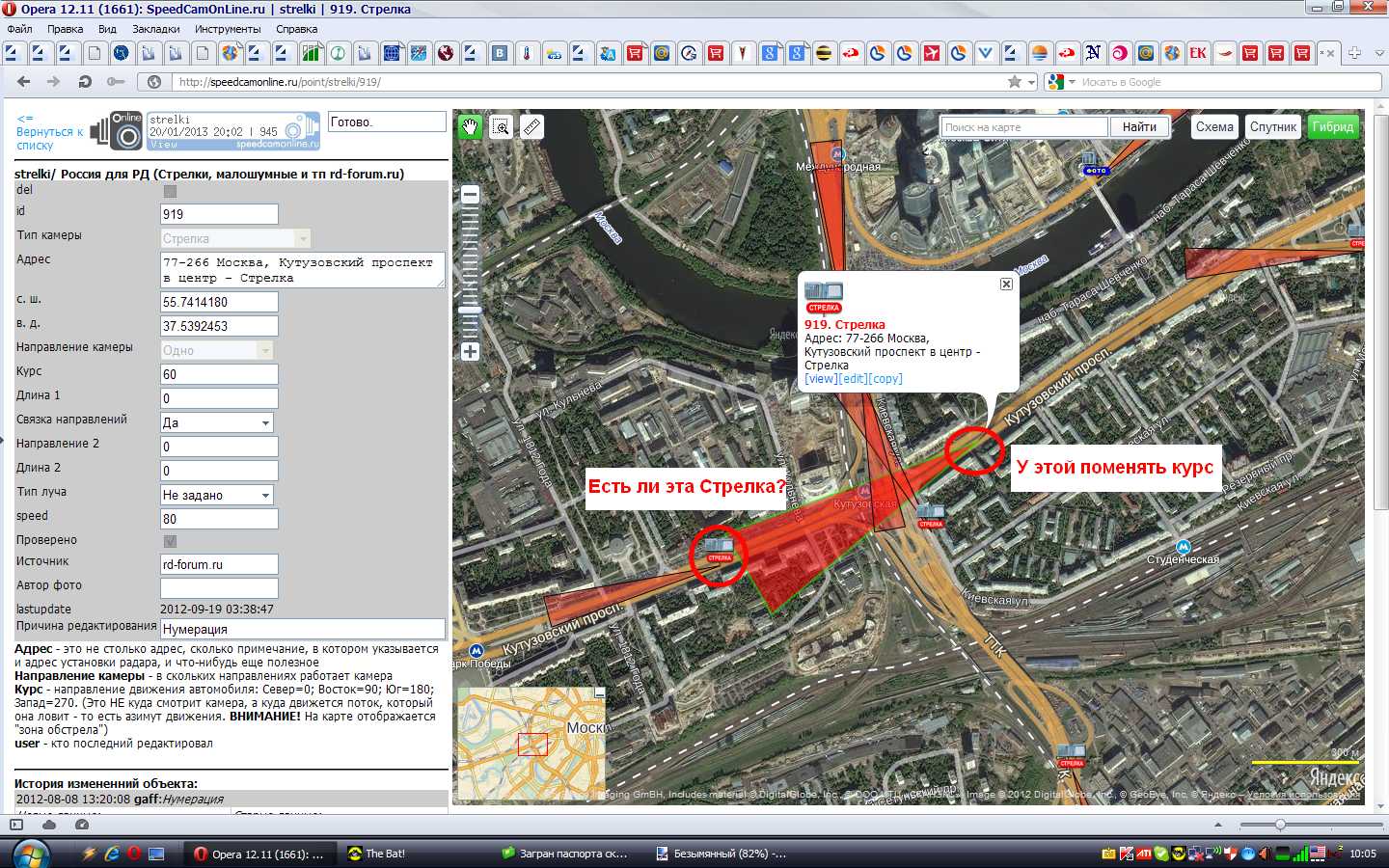

Стрелка id 919 77-266 Москва, Кутузовский проспект в центр - Стрелка. Отсутствует гейгер, зато объявляется голосом дважды. На спидкамонлайн у этой Стрелки нет старта. С этим не связано?
27.05.2012
4 229
37
Pontiac Vibe
maxx2351, Вы вроде на форуме не в первый день. На сайте RDupdate.ru в правом верхнем углу есть ссылка Как исправлять данные в базе? Не уж Вы ее не читали? Ведь все четко видно почему гейгер не срабатывает. Курс кривой. У гейгера ширина сработки луча уже, чем у голосового оповещения о камере. Будьте любезны отписать об исправлении камеры в теме Забей Стрелку. Тогда и поправим. На картинке видно, что интересна еще эта Стрелка 449. На видео случаем не она? Уж больно похожа.
ЗЫ: А три гелентвагена на видео классно обошли Вас :D
Прохожий
12 622
Mike9966,кстати, о птичках, в смысле - о этом месте...
http://speedcamonline.ru/point/strelki/923/ - как мне кажется, скорость 0 надо прописать, там именно видеоблок должен быть, контролирующий въезд внутрь ТТК.
А то он аж в туннеле сработку дает и на выезде с внешней ТТК на Кутузовский...
27.05.2012
4 229
37
Pontiac Vibe
Сделал скорость 0 км/ч. Вроде как на том узком участке и превышение то нет смысла мерить.
