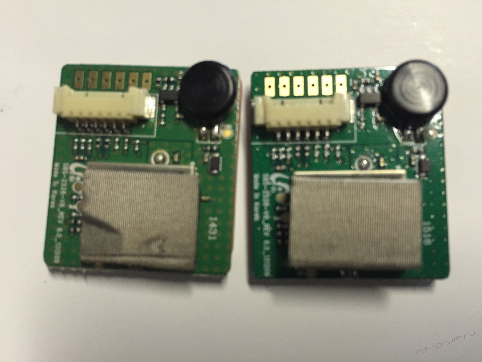

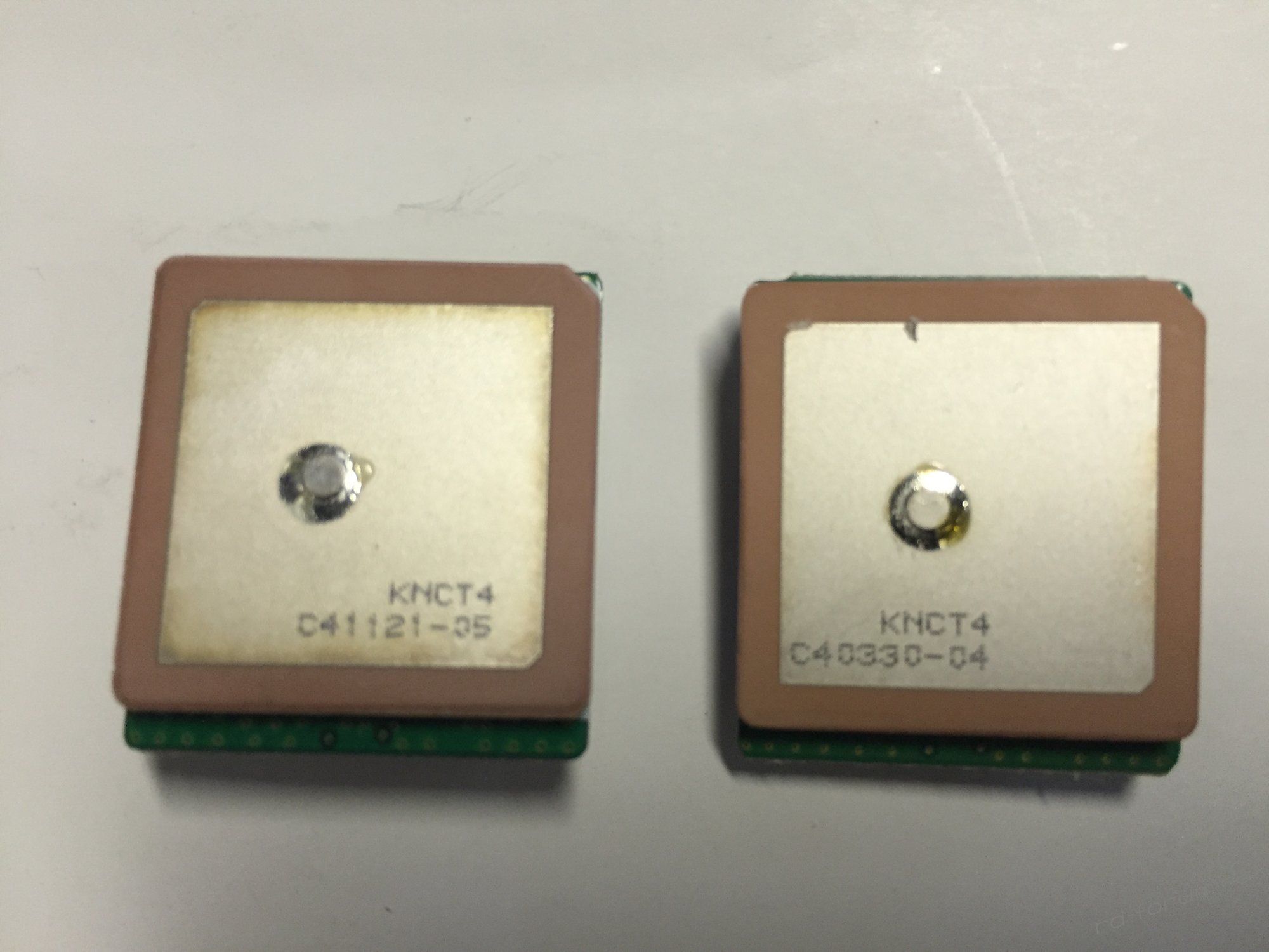

Такое дело, продал человеку ( шомик 900й), около пары месяцев назад. Дня 3 назад этот человек приехал за обновой базы, со словами: кстати перестал ловить GPS. Ну, проблема известная, не удивил. Закинул ему за спасибо альтернативных баз, с альтернативным голосом. Проходит час, человек перезванивает, что ЖПС так и не отдуплился. Для себя мысленно соображаю типо тучки у нас, может понажимал чего. По телефону объяснил чего включить , чего выключить. Так и не отдуплился. Приехал сегодня ко мне. Поменял ему ЖПС плату, РД отдуплился через 5 секунд. Оно все бы ничего, но РД свежий ( я о серийнике) , а производитель то заверил, что косяк с платами подправил. Видимо, есть ещё единичные случаи с таким дефектом...эт так, чтобы народ не удивлялся, что вдруг, и что внезапно и что на новом приборе. Кстати, в плате невооруженным глазом изменений не увидел, только более свежий номерок. Потому напрашивается вывод, что скорее всего детальки остались прежними, а вот имело место быть некачественным деталям с другой партии. Странно, что их келешуют с новыми. Спасибо хоть за халявные платы от официалов. Заменить то на время и скорость могу. Ну и фото ( старая, новая плата). Та , где поролончик подмят- старая. image.jpeg image.jpeg

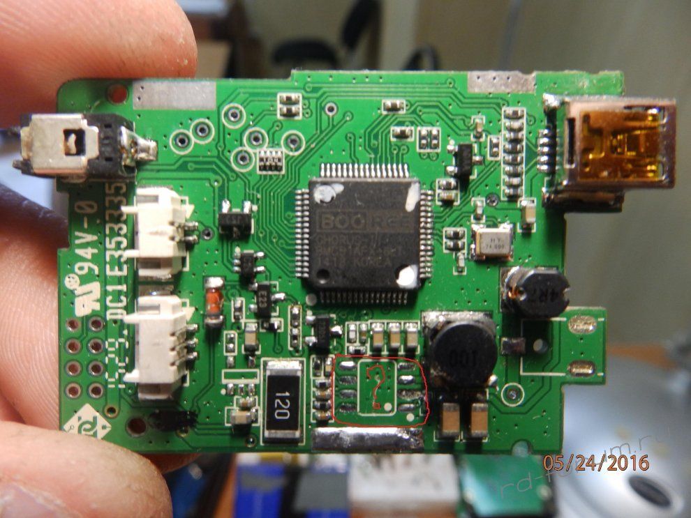

Здравствуйте. Я понимаю, что прошу почти нереального, однако может быть тут кто нибудь мне поможет! Где я только не искал информацию по Sho-me Cobo 3, всё бесполезно! Мой брат приобрёл Combo 3 и попутав плюс и минус 12 вольт поджарил его. Сгорел какой то DC\DC преобразователь, да так, что осталась одна труха и ножки. Может у кого есть возможность узнать что там стояло? (Отмечено!) Заранее благодарю!! Фотка платки питания тут.
