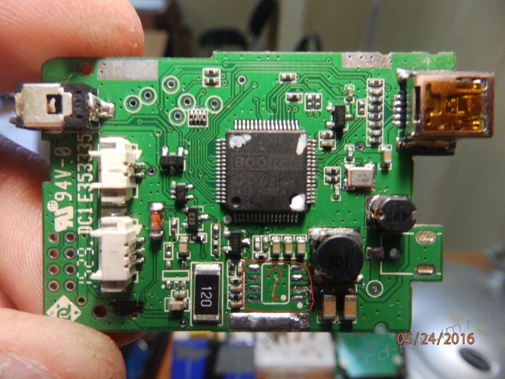

Вскрытие показало что выгорела как выражаются специалисты "шинка"приложил фото,
где и как можно найти номер этой детальки?

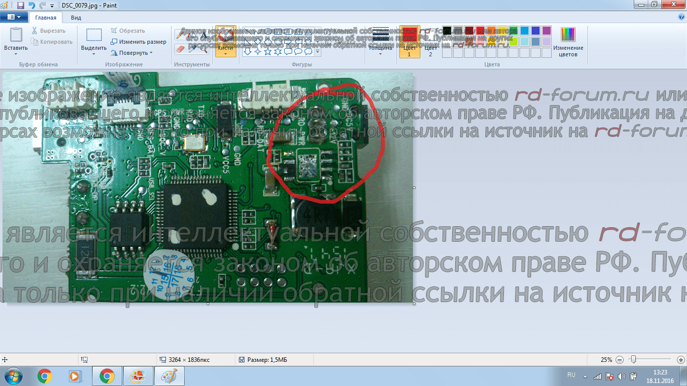

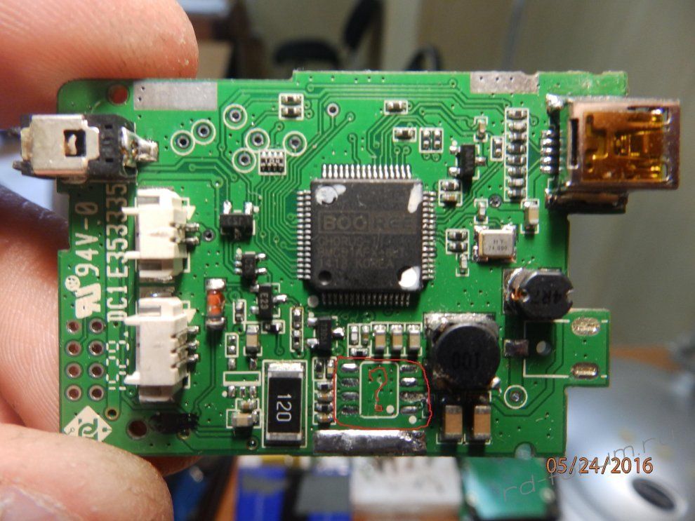

Здравствуйте. Я понимаю, что прошу почти нереального, однако может быть тут кто нибудь мне поможет! Где я только не искал информацию по Sho-me Cobo 3, всё бесполезно! Мой брат приобрёл Combo 3 и попутав плюс и минус 12 вольт поджарил его. Сгорел какой то DC\DC преобразователь, да так, что осталась одна труха и ножки. Может у кого есть возможность узнать что там стояло? (Отмечено!) Заранее благодарю!! Фотка платки питания тут. Посмотреть вложение 27765
Прошло столько времени и у меня та же проблема. Может кто всё таки знает эту микросхему...?
8 029
А то что там пол схемотехники восстанавливать не подумали?
Многослойная печатка к тому же.
Искать не перееискать ...

Заказал плату питания у компании Sho-me,так как информации негде нет и не в одном сервисе мне не отремонтировали,когда им принес новую плату они посмотрвев что сгорело,востановили мне старую плату.№ этой шинки:MP1582EN F2724959 MPSF19 Это вот номер шинки котарая выгорела на моем радар-детектор видеорегистратор SHO-ME Combo №3 А7 при перепутывании плюса с минусом.Фото выгоревшей детали прикладывал выше.

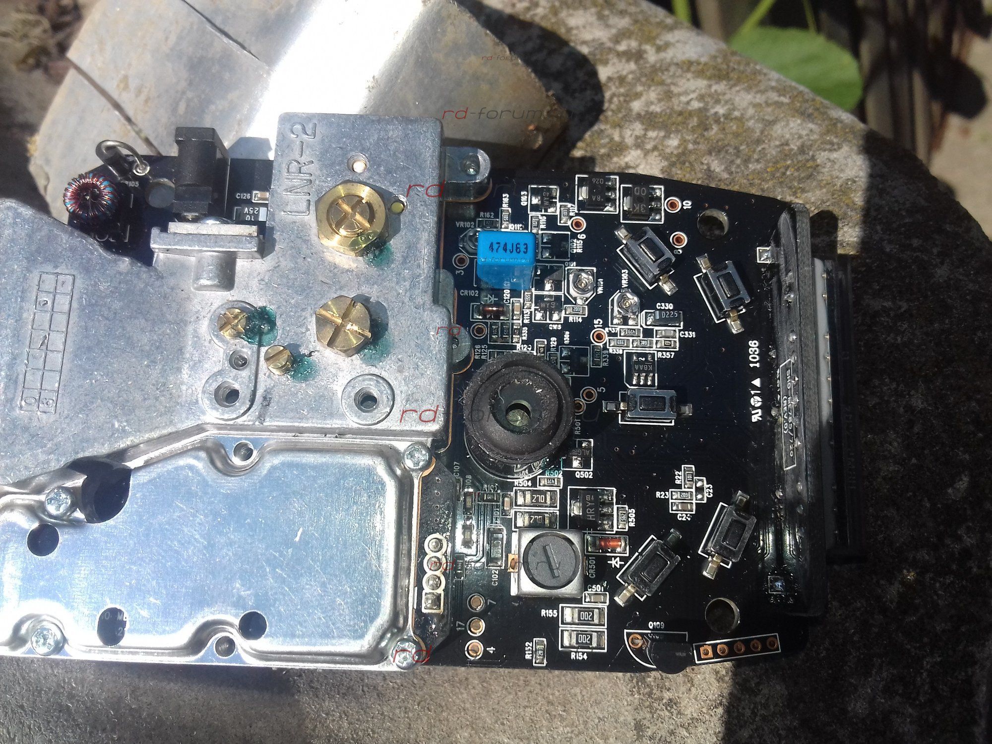

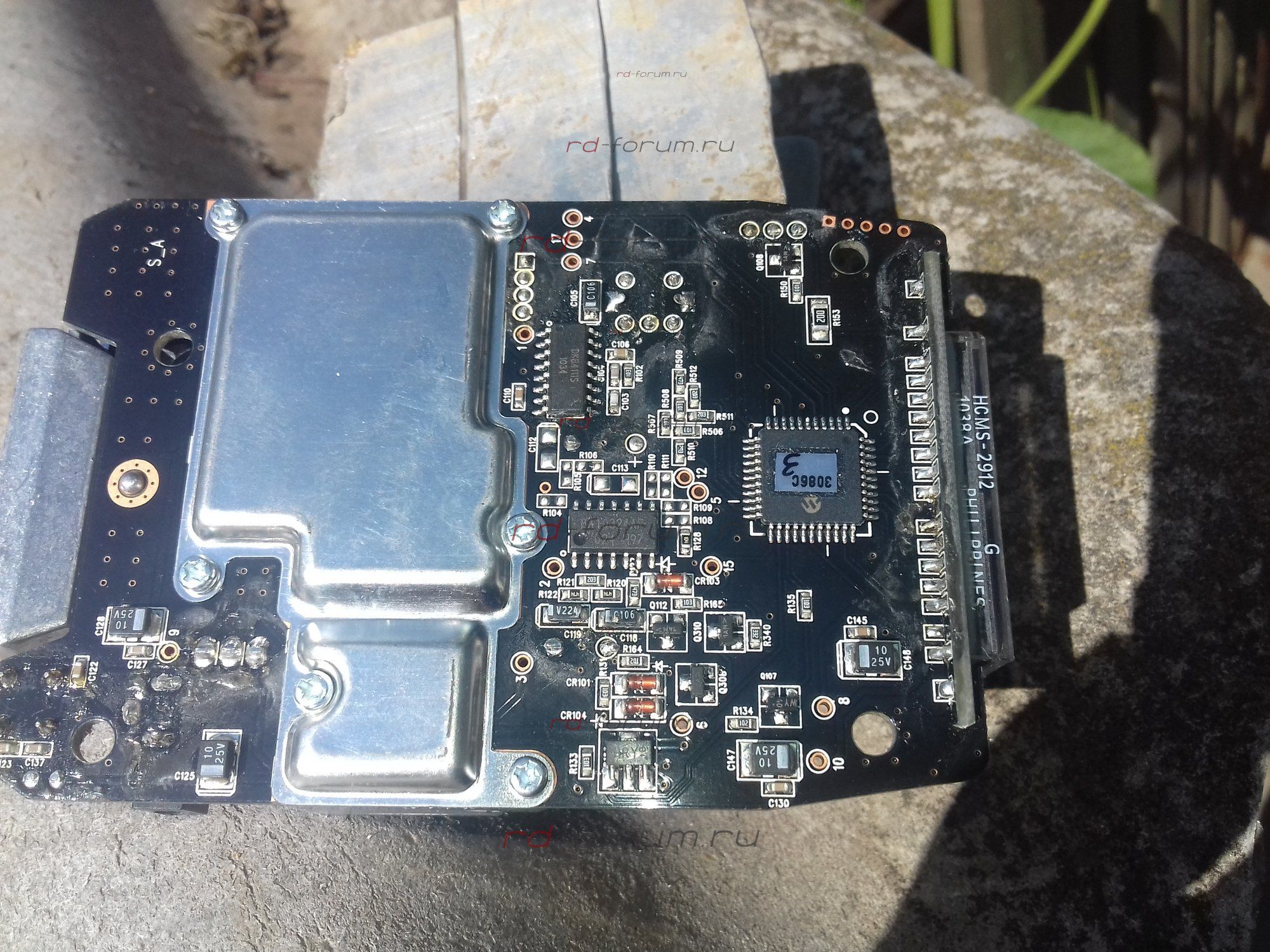

Есть вопрос. :pardon:
Отключается питание Sho-Me 720, предполагаю, при работе кондиционера с рециркуляцией воздух был влажный.
Разобрал, просушил, но при таких же условиях - выключился.
Мож лаком плату залить и в какие места чтоб не попало? :pardon:
