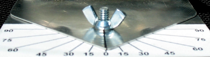

Американе делали тесты на угол приема РД относительно центра излучения радара.
Диапазон К
У Искры должна быть острая диаграмма направленности излучения и небольшие отклонения от оси излучения могут сильно уменьшать силу принимаемого сигнала от Искры.
mono
Administrator
25.06.2009
4 165
V1 3.872
Да, был пару лет назад такой тест. Возможно, по Искре мы угол не проверяли. Имеет смысл попробовать.
