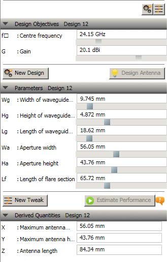

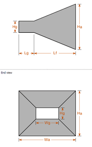

А какой нужен рупор, чтобы был для К диапазона, чтобы присоединить его к волноводу К диапазона от сэйвера, Х диапазон выкинуть нафиг? Хочу изготовить, материалы есть, инструмент тоже, вот только размеры никак не могу рассчитать.Эксперимента ради, Х диапазонный рупор, тот что стоит в савере не "протягивает" К волновод. СВЧ диоды, что стоят в волноводе я выпрямил, как положено, слал чуть-чуть дальше видеть камеру.
И ещё вопрос: нафиг нужны эти дырки, что по обоим концам рупора, лично я так и не понял. А если изготовить рупор прямо заподлицо волноводу К диапазона?

x50
Sasha
Рупор с усилением 20dBi, оптимальные размеры.
Первый диод стоит на расстоянии 1/4 длины волны от задней стенки волновода, второй на расстоянии 1/4 волны от первого.
24.15 ГГц - длина волны -1.418 см

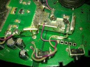

На реальной, но тот, кто делал схему этого не знал :)

Вот какой-то из саверов, белый и фиолетовый - сигнальные, рядом на землю припаян рупор

Что-то я вас не пойму- это плохо, что рупор сидит на земле??
