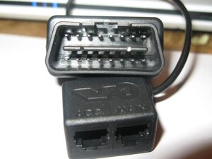

Тестером не надо. Можно посмотреть внешне. Бывает, что для экономии не ставят не используемые контакты. Если контактов не 16, то какие?
Можно еще открыть корпус.
P
paschket
Контакты все 16 :Дым:

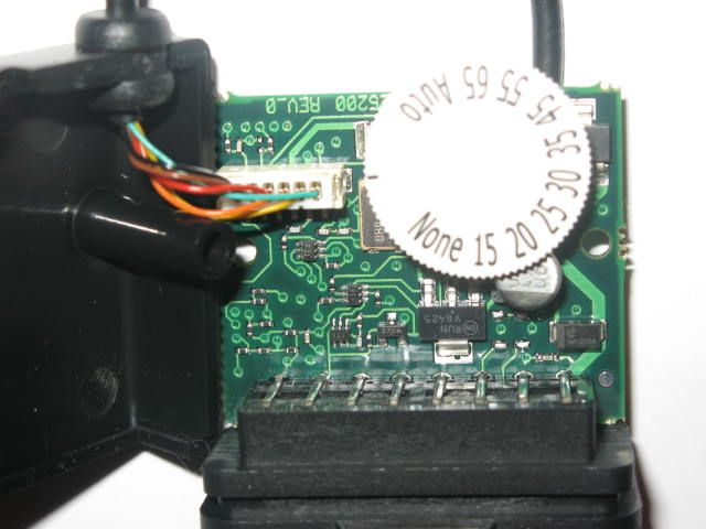

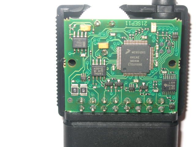

Звездочку если дома найду, то открою.
P
paschket
Принимайте фотки потрохов Savvy.

Зачетная штучка. Похоже в нем действительно все ОБД2-протоколы поддерживаются.
Ждем новых девайсов для Валентина.
Для своей цены 70$ это супер.
