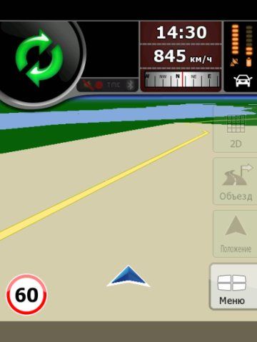

А есть ли информация на какой скорости GPS-приемник этого детектора спутники терять начинает? На моем навигаторе свыше 180 спутники теряются и мне это очень не нравится.
Qok
06.06.2011
571
Сарато
Valentine One 3.893
Nissan Primera & Rover 45
По идее, они вообще не должны теряться.

Кстати, да! Про самали я и забыл. HTC и Yota и HD2 прекрасно работают в них. Навител и Иго.
Может слишком медленно?
