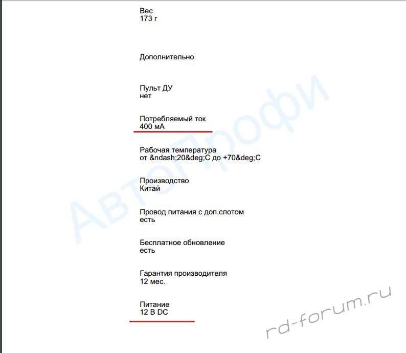

Простите, не нашел темы про Sho-Me Combo №5 A7.
Хочу провести питание к регистратору за обшивкой, а для этого нужен более длинный провод питания,
не подскажите какие характеристики тока у провода питания для данного устройства?
Chris
10.11.2014
3 319
XCop5900s, SilverStone Doppler
Mitsubishi, Nissan

@Chris спасибо тебе добрый человек)
