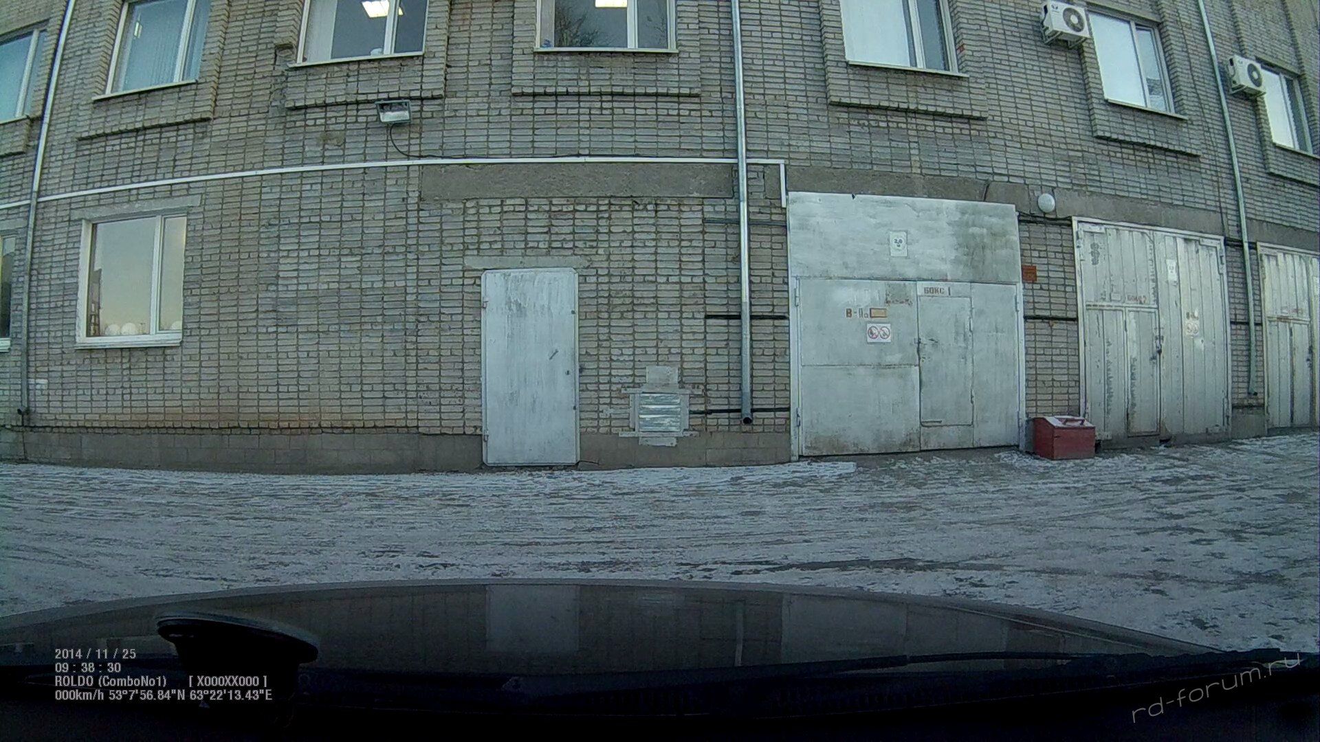

Вот скрин с него кирпичной стены

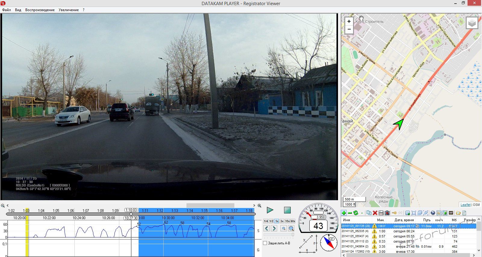

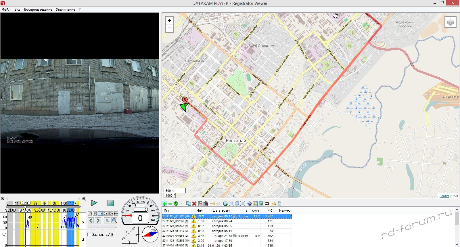

И как просил Димон скрин трека. По дворам не водит:)
2014-11-25_112545.jpg [DOUBLEPOST=1416893612][/DOUBLEPOST]Да забыл. Cам DatacamPlayer имеет кучу возможностей. Не все его возможности реализуемы с Комбо. Но показать видео с привязкой на местности и графиком скорости он может:)
2014-11-25_113040.jpg [DOUBLEPOST=1416896349][/DOUBLEPOST]Вот собственно видео теста на стационарную Арену.

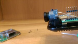

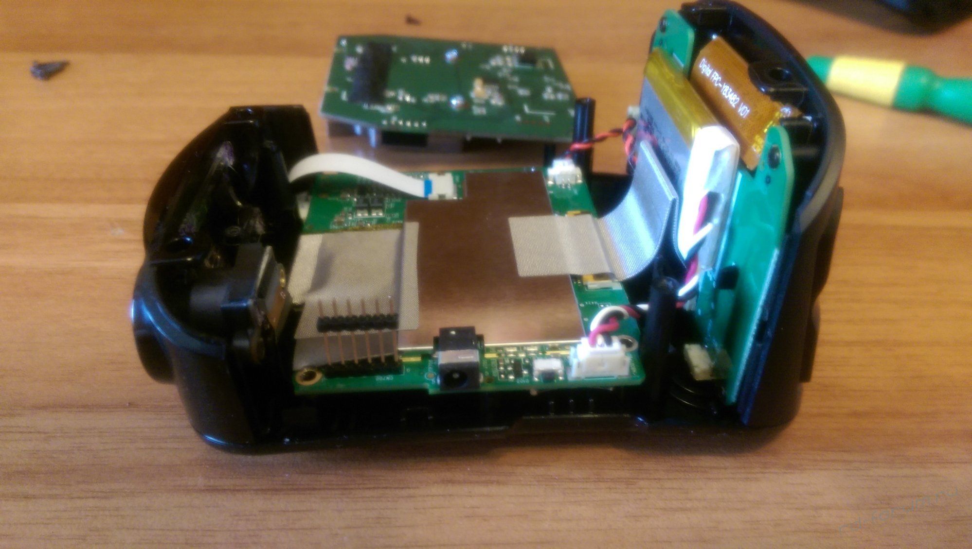

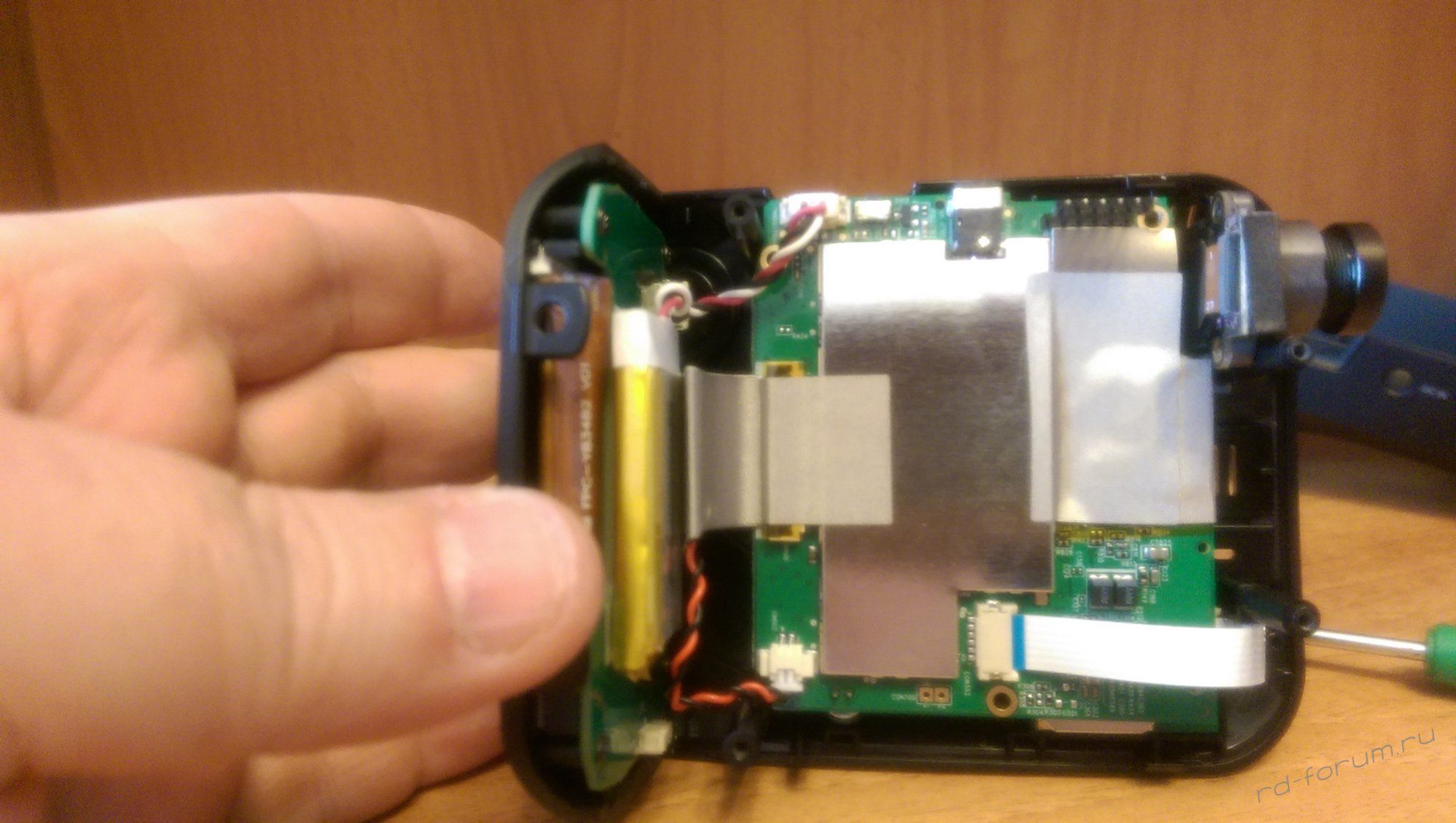

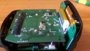

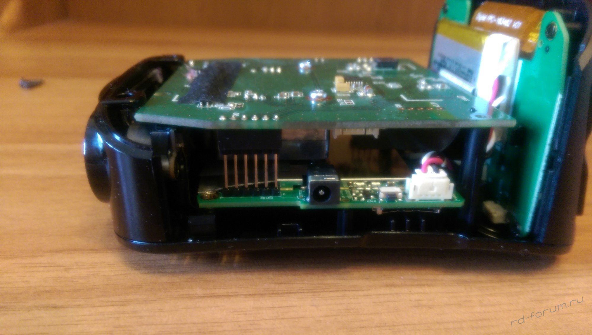

Откручиваем 4 винта. Снимаем верхнюю крышку и видим
Верхняя плата просто снимается с разъема.
На этот раз все что можно заэкранировано:)

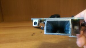

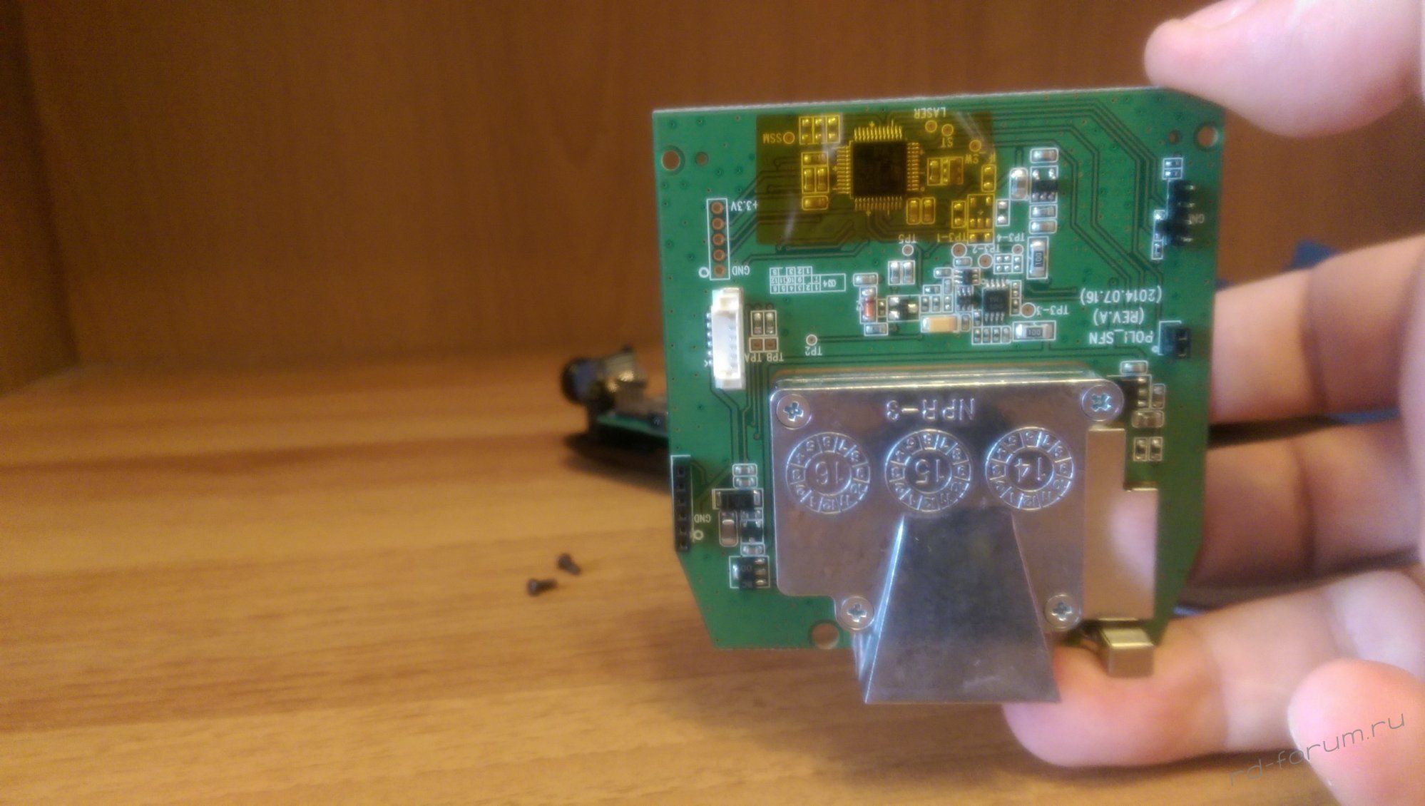

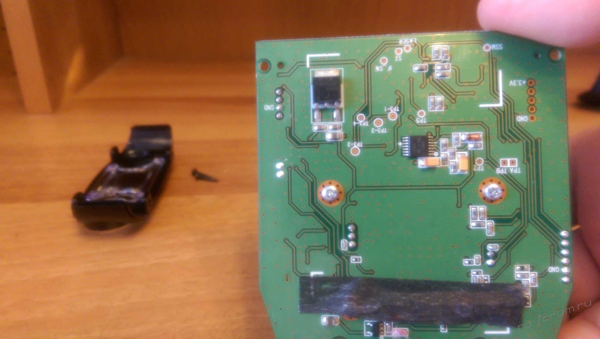

Экраны.jpg [DOUBLEPOST=1416898825][/DOUBLEPOST]Камера Рупор

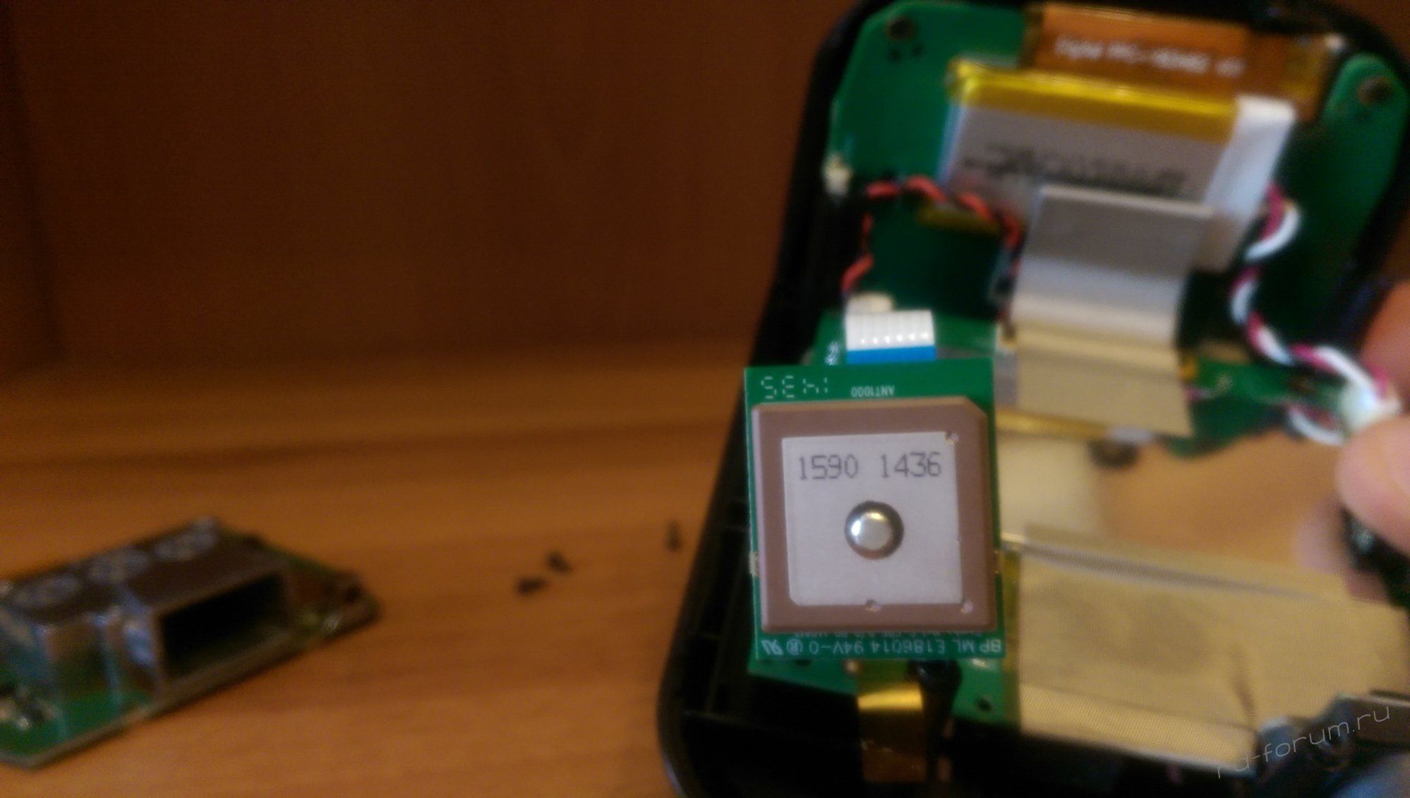

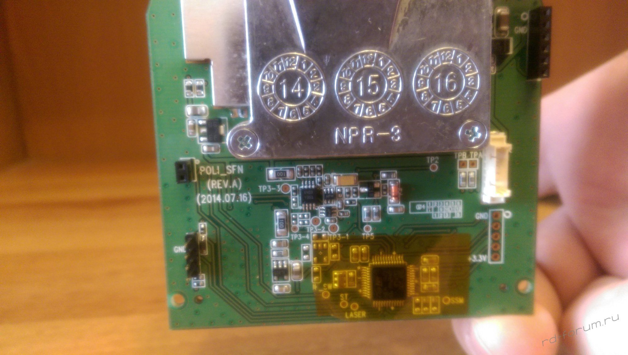

Чип GPS

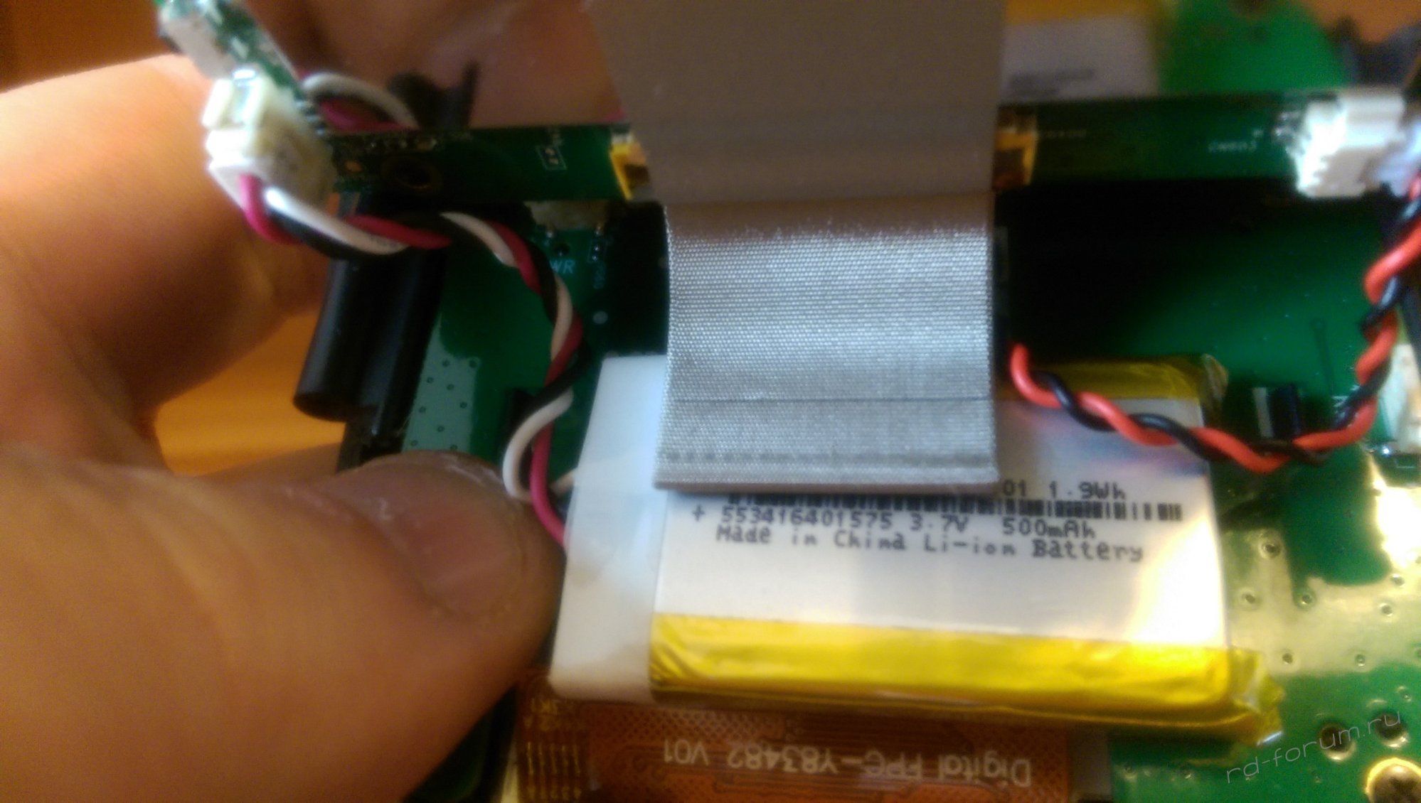

Плата с рупором с обратной стороны Батарейка
Нижнюю плату выдергивать не стал. Поскольку все в этих липучих экранах. Но заглянул туда- на нижней плате все закрыто металлическим кожухом. все рано ничего не видать.
PS. Только супруге моей не говорите:)

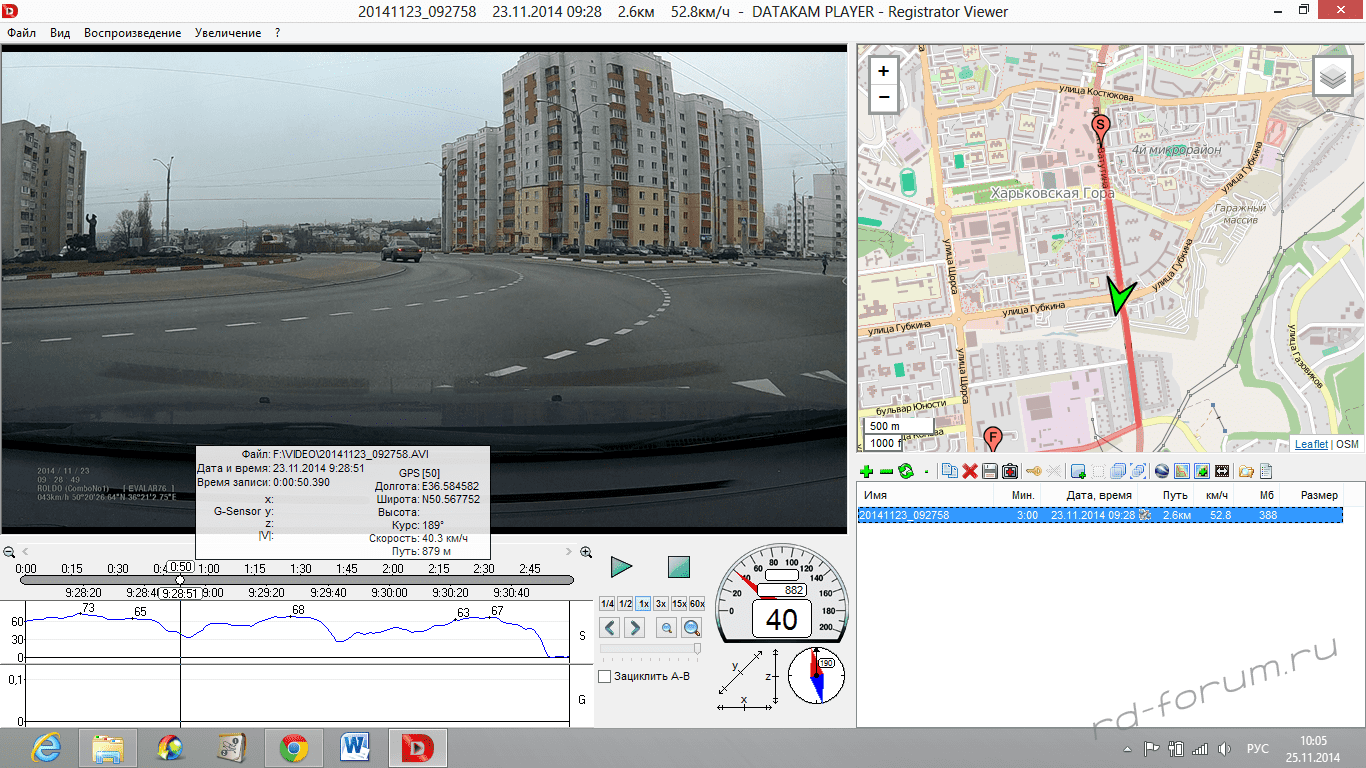

Всем привет, ещё один скрин в догоночку, а то vovan11 вам эту интересность то и не показал;)
я думаю все заметили всплывающее окошко, так вот, оно появляется при наведении мышки на временную шкалу, и даёт очень интересную информацию о координатах;)

Володь, спасибо что нашел время (и место от супруги подальше :)) и разобрал зверька.
А теперь посмотрите как я разбирал свой РД
https://www.rd-forum.ru/threads/uvelichenie-emkosti-akkumuljatora-rd-marlin.5035/
не находите, почти близнецы .[DOUBLEPOST=1416930767,1416929899][/DOUBLEPOST]Подождем обновления баз и прошивки, тогда окончательно будет понятно степень родства.
