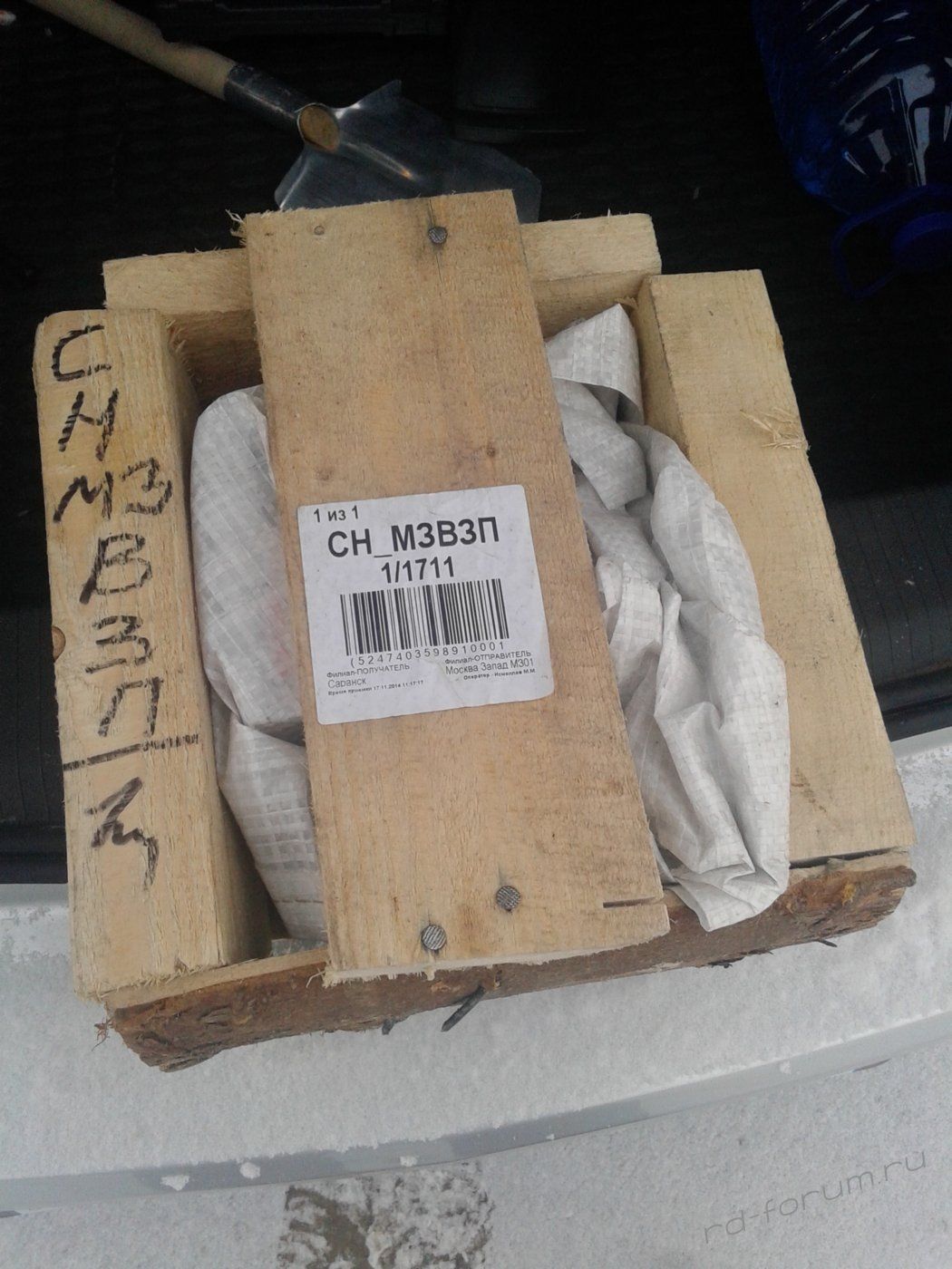

Вот какое чудо мне пришло:
Гвозди умиляют.

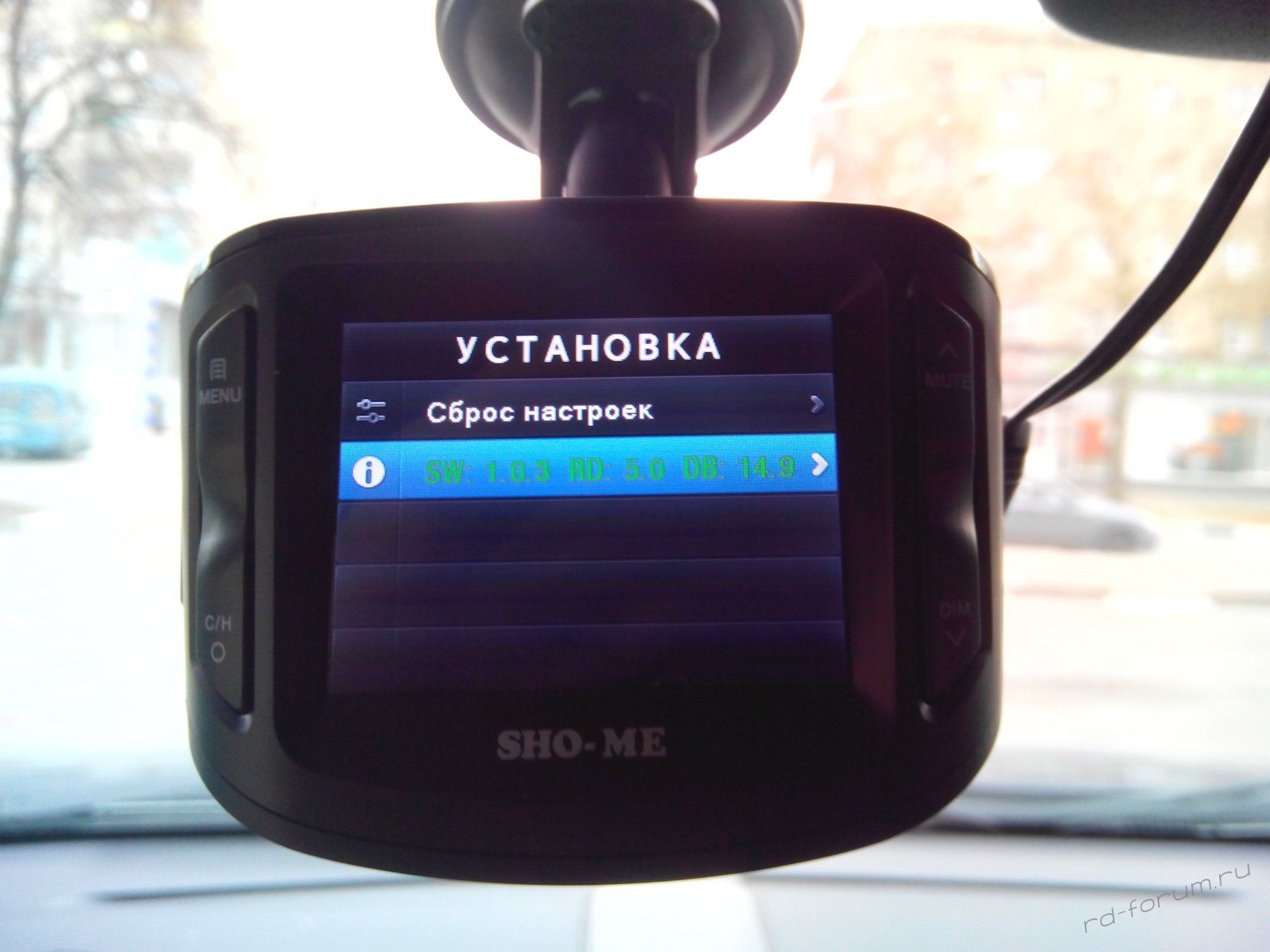

Всё, разобрался я с этим обновлением;) Просто скачивать файлы надо, именно, по этой ссылке:) По другим не устанавливается. Не знаю почему - не разбирался. Удачи![DOUBLEPOST=1417075882,1417075222][/DOUBLEPOST] IMG_20141127_105229.jpg
Вот такая теперь версия прошивки:)

@evalar76 на первый взгляд есть какие отличия ?
Реакции
6 266
@Maicl, на первый взгляд - вообще никаких!

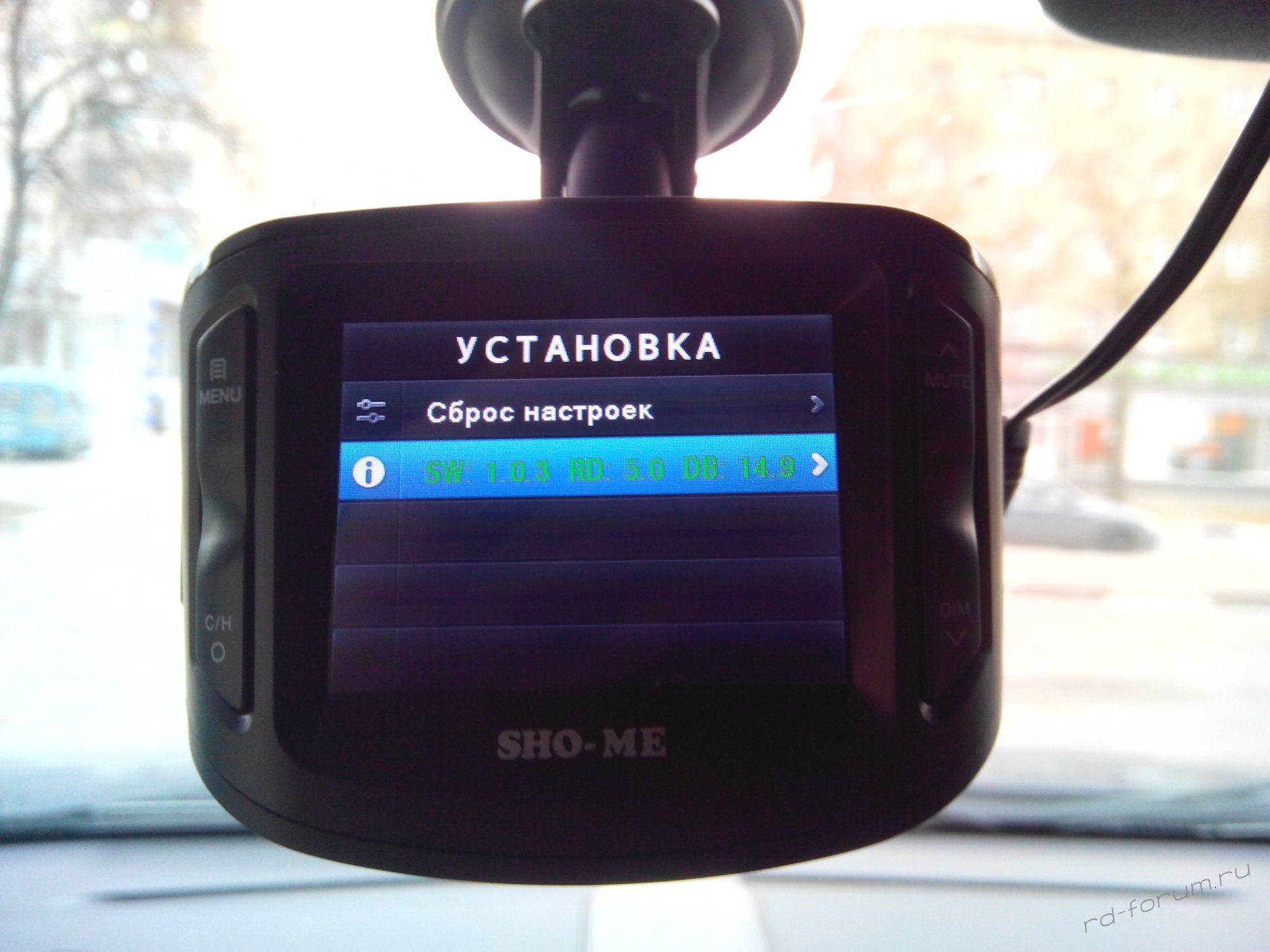

Всё, разобрался я с этим обновлением;) Просто скачивать файлы надо, именно, по этой ссылке:) По другим не устанавливается. Не знаю почему - не разбирался. Удачи![DOUBLEPOST=1417075882,1417075222][/DOUBLEPOST] Посмотреть вложение 14333
Это еще что за танцы с бубном? на двух офф сайтах ссылки и оттуда не ставиться. Твои файлы откуда?
