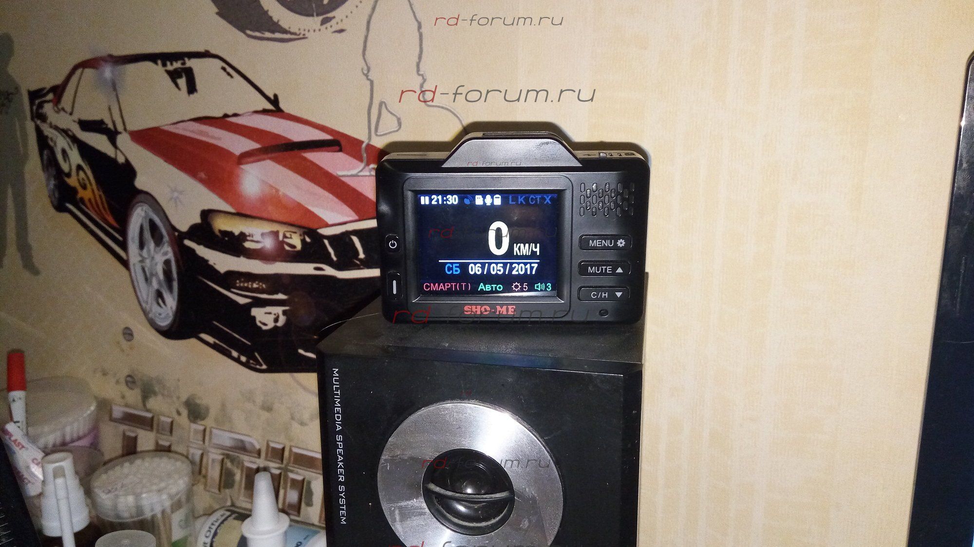

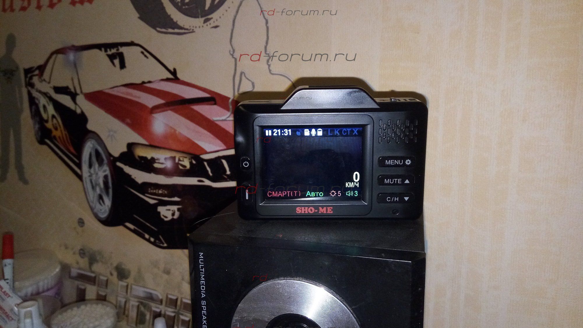

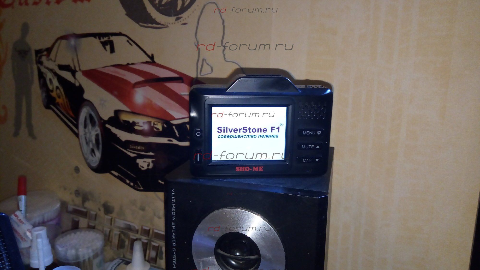

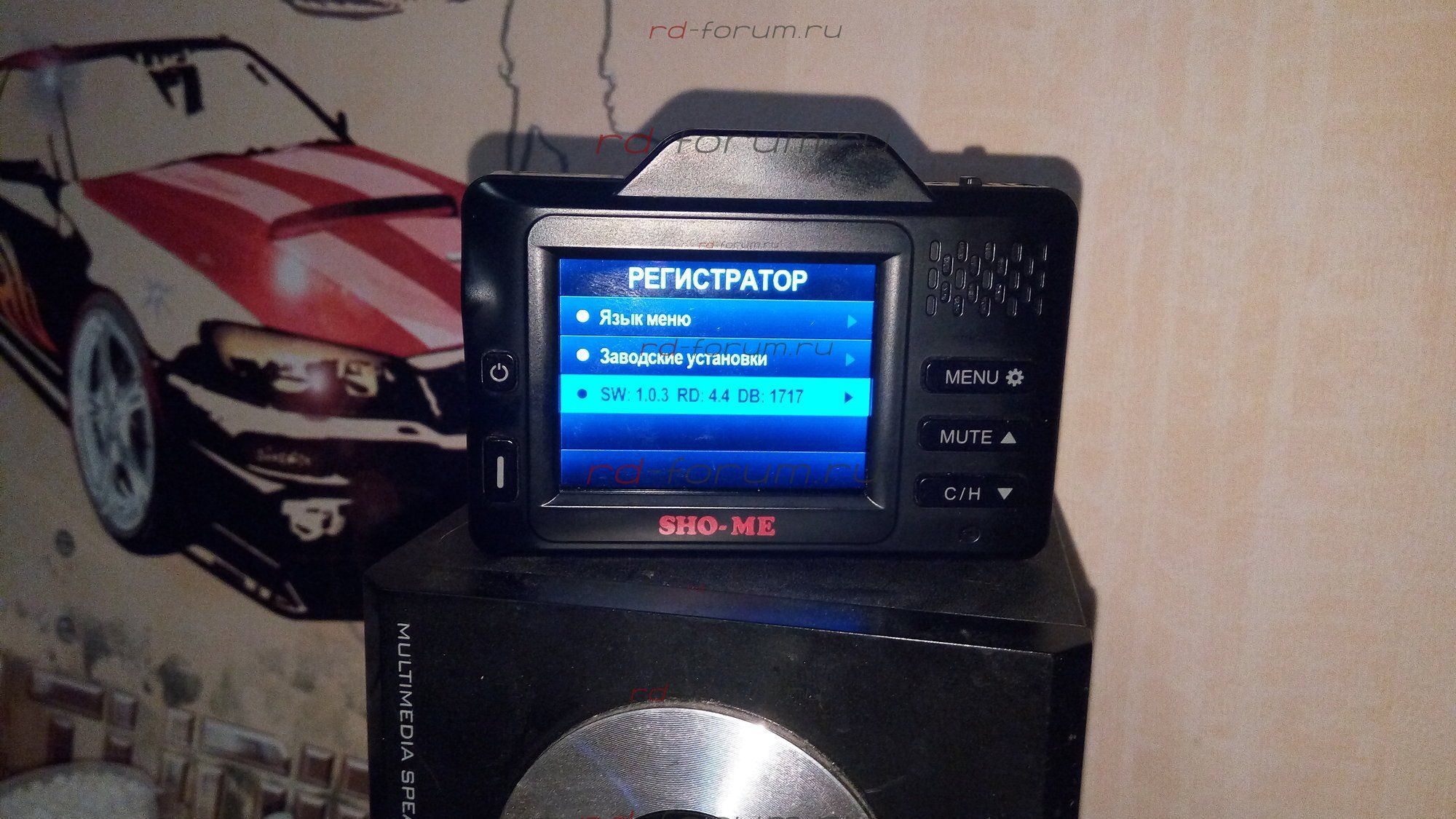

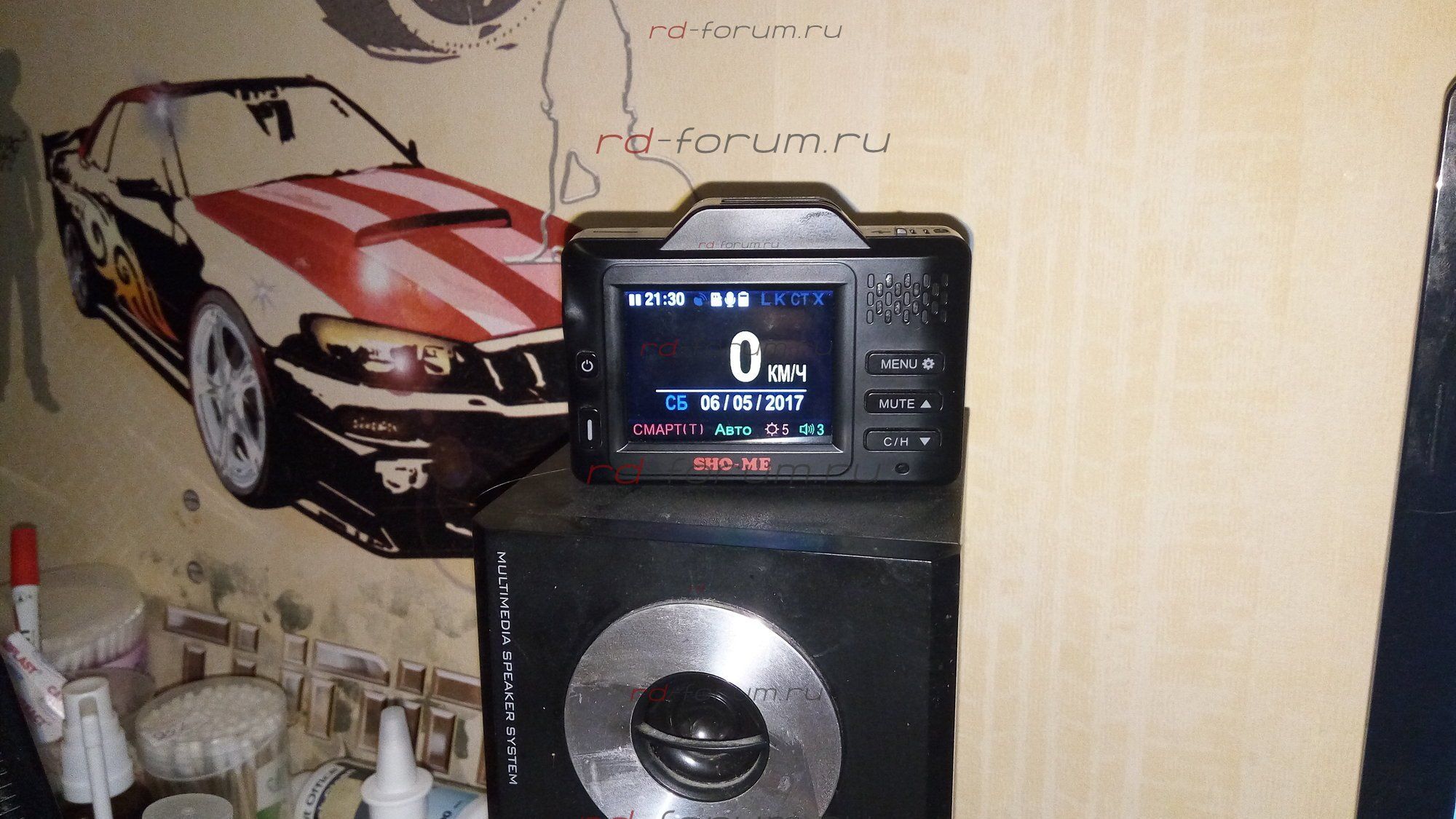

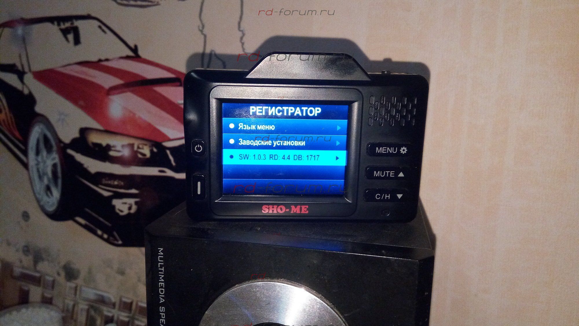

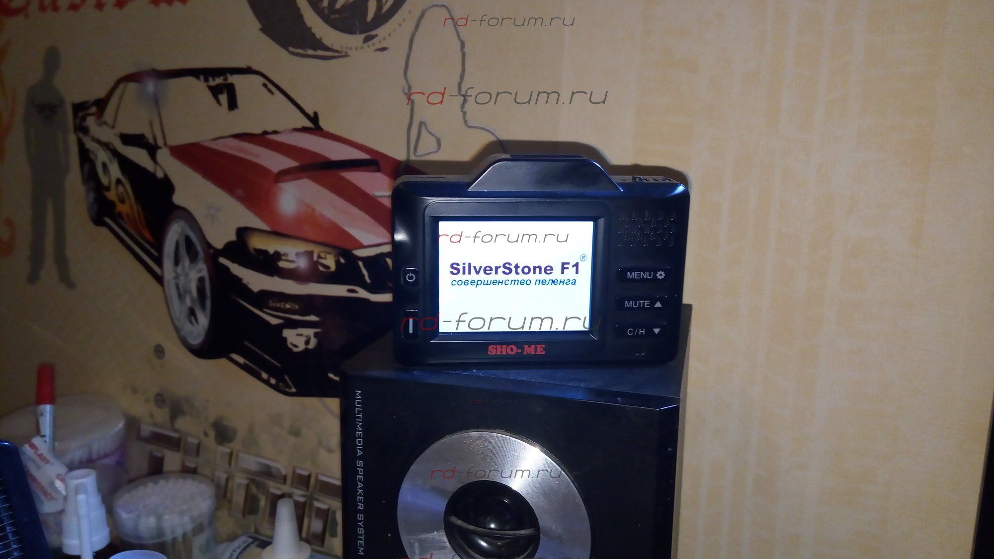

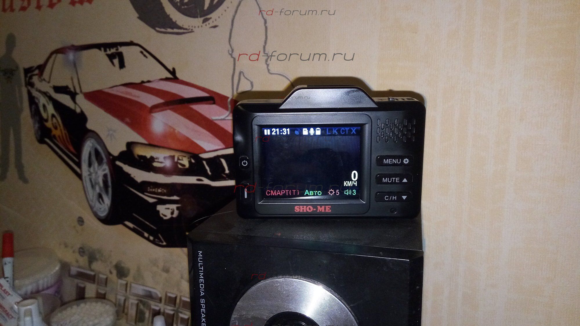

Я об этом писал еще на седьмой странице( Получилось! Для того чтобы sho-me smart принял прошивку от SilverStone F1 Hybrid Uno в корень карты нужно записать файл ignore.dat (это пустой файл, создается самостоятельно),и прошивку от сильвера. до этого конечно отформатировав карту памяти. Все работает!). Как здесь уже писали представители шоми, что это делать крайне не рекомендуется, устройство может стать дровами. У меня и пионера получилось, и все работает. Все это делалось на свой страх и риск( я осозновал,что могу сломать, но рискнул). На сервисе вам правильно сказали,что они этим не занимаются. Вдруг,что пойдет не так и устройство станет дровами, вам вместо него они за свой счет будут новое покупать, оно им надо.

В доказательство своих слов прилагаю фото своего устройства.
Да не надо ничего доказывать. Это уже описывалось на страницах данного ресурса. Все прошивается. Но возможность получить кирпич всегда присутствует.

Теперь другое дело.Большое спасибо.[DOUBLEPOST=1494121485][/DOUBLEPOST]

Все.Приношу Сергею еще раз ИЗВИНЕНИЕ.Попробовал все получилось.
