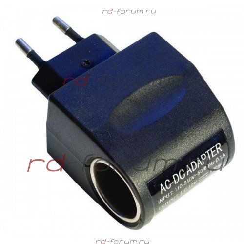

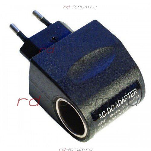

А какое зарядное устройство можно использовать для подзарядки в домашних условиях?
В домашних условиях можно использовать вот такой адаптер
