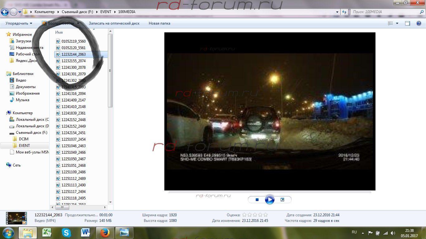

Нашел баг, если - это можно так назвать.
Если папка Event заполняется то регистратор также начинает перезаписывать старые файлы на новые от датчика удара или от зажима кнопки что логично. НО есть одно "НО" как оказалось были файлы еще 2016года и в начале 2017 папка соответственно заполнилась в этом году (+2файла) и при сработке датчика происходит перетирание именно этих 2х файлов 2017 года т.к. название у них раньше.
P.S> Не критично конечно просто надо фоматнуть карту в новом году иначе понадеясь можно потерять именно ВАЖНЫЕ файлы. т.к. в папке DCIM их тоже не будет.
Думаю проблема есть и в 1А7 и смарте...
