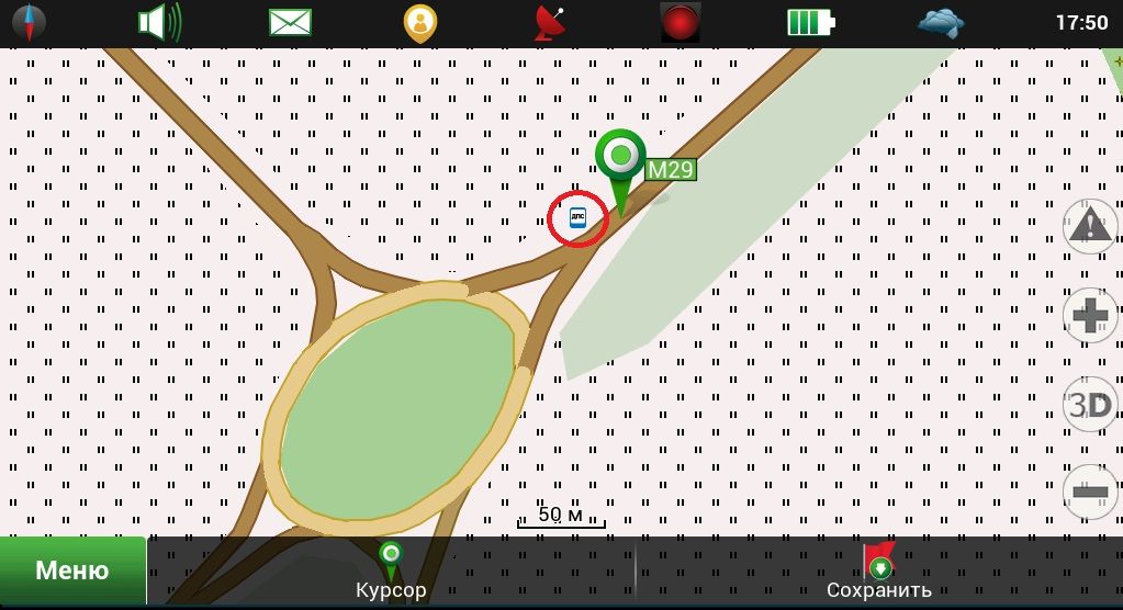

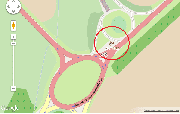

Вопрос по Самаре вот это 44.66842,40.76766 , это стационарный радар или передвижную арену здесь ставят?

Я ведь Вас не случайно спросил, Самара может и правленая, но всю остальную базу на помойку ездить с ней не возможно там куча мобильных точек которые для радар-детектора не нужны (осталось еще доржные кафе туда записать). Вы координаты Самары выложите отдельно тогда будет гуд.

Почему сразу всю на помойку, это пост ДПС, может сейчас и не рабочий. В Кирове тоже все адекватно работает и оповещает.

А зачем Вам в радар-детекторе пост ДПС? Это же не навигатор. Зачем этот прибор должен сообщать о ДПС, знаков чтоли не хватает. А музыку радар-детектор должен проигрывать? Не надо базу от навигатора совать в радар-детектор, это мазахизм.
