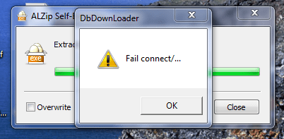

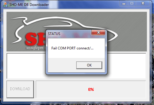

Подскажите пжст
Не могу обновить прошу и базы
Драйвер уставил, но выскочило сообщение, что программа установлена некорректно. Переустановил
Сейчас пишет
Как исправить это бяку?

@Qurazh Не заливайте из архива. Сначала распакуйте, а потом устанавливайте.
Распаковал. Толку ноль!
Нее. Тут что то другое. Я из архива лью-все ОК.
Во засада на ровном месте. Я думаю криво написан софт
Ну конечно криво. У всех нормально, а у Вас криво:). Не видит комп Ваш РД просто. Дровишки либо не встали, либо коряво встали как то. Вот щаз запустил прошивальщик без подключенного РД. И точно такая же надпись вылезла.
да это понятно что не видит
как исправить то?
удалял, переустанавливал
всё пофиг

как исправить то?
Попробуйте сменить USB порт.

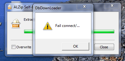

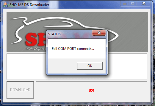

Подскажите пжст
Сейчас пишет
реестр почистил, всё удалил, переустановил...
и всё равно не видит рд комп
кто в курсе как исправить ?
Не только порт. У меня один кабель с фильтром/развязкой не коннектится с шомиком. С другими устройствами все гуд. Другой кабель, без приблуд, спокойно работает.
И, подскажите кто-нибудь Qurazh'у, где смотреть в диспетчере устройств после установке дров. появился в списке шомик или нет. Я не нашел.
Резюме: дрова, порт USB, кабель USB.

@Qurazh, мне ответили что положение колесика вкл. или выкл. не влияет. Специально проверил еще раз, на моем влияет, в положении вкл. комп не видит радар.

;) спасибо всем за советы.
прошил я РД
переустановил драйвер с подключенным РД к компу,и он его увидел!
что было так и не понял :)
