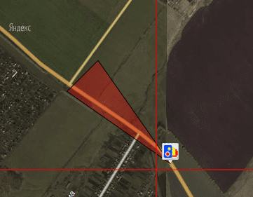

На speedcamonline есть точка расположения радара и зона его действия в виде небольшого сектора. Вторая координата- это и есть самая дальняя от радара точка этого сектора. У супры они не грузятся[DOUBLEPOST=1411721538][/DOUBLEPOST]

А что касается нового формата базы и AREA. Работа радар-детектора с GPS напрямую и полностью зависит от качества и наполненности ресурса speedcamonline.ru. Вариант с AREA допускал много ложных сработок на параллельных улицах, поэтому был убран. Текущий вариант с двумя точками, IMHO, более применим, как минимум из-за отсутствия этих самых ложняков (27 метров в сторону не в счет). И все вопросы, связанные с поздней сработкой на радары нужно задавать не компании Sho-Me, а кураторам. Это они рисовали этот сектор
Мультрадар http://speedcamonline.ru/point/strelki/6504/ . Трасса, ограничение 110км/ч. РД с новой прошивкой предупреждает за 800м. А теперь давайте посчитаем время принятия решения. Скорость с которой там ездит большинство 130-150 км/ч. Фразу "Внимание. Маломощный радар. Скорость..." РД проговаривает примерно за 5 сек. За это время я успеваю проехать около 200-250м. За 250-300м до мульта РД орет в К диапазоне уже на 9-ке, т.е мульт меня активно меряет и, если надо, фотографирует. 800-300-250=250м. 250 метров проеду за 5 секунд. За это время мне надо понять, о чем предупредил РД, начать сбавлять скорость (а это практически тормоз в пол), и контролировать водителей сзади меня
При активной сработке РД, дошедшей до К9, продолжать ждать, что там еще произнесет РД?? Мне такого наверное никогда не понять...
Бездумная езда по приборам приводит к залету. Достаточно метров за 300 до мульта поставить арену в спину.
Мульт измеряет и снимает в пределах 100 метров.
