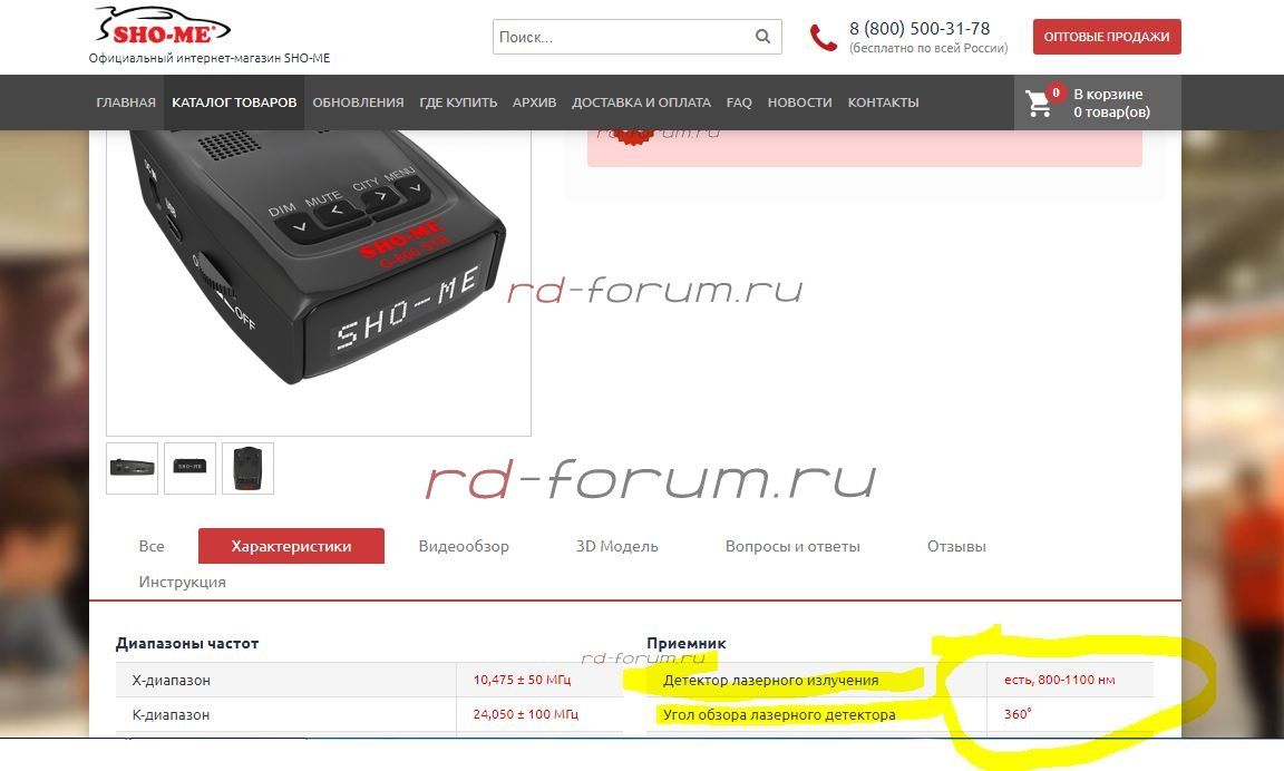

несколько не верно. Прежде чем
прежде чем писать посты, необходимо внимательно прочитать.
в каком месте утверждение, не верно, или у Вас ловит?
Почему..., надо ли это..., возможно ли среагировать и иные вопросы это дело второго плана. Факт есть, видео есть. Не теория, а практика.
во-вторых, у меня заявлен лазер производителем, остальное оставим за рамки
в третьих, большое спасибо за помощь в определении радара полискан. Не совсем еще освоился на форуме.
а они у нас дикая новинка.
в четвертых, мне не нравиться, и тут еще люди жаловались на детект диапозона К, вот видео доказательство, как работает, конечно не совсем удачное, и 1 раз , это не повод, запишу еще, где чЁтко видно будет, 1-2 деления, и только в упор 9 делений.
5. Авто яркость работает!
6. Возможно какую то теорию я не знаю, но давайте маркировать и продавать тогда с надписью на коробке "прибор только с высшим образованием в области электроники"
7. Если есть предложения по записи видео, чтобы более грамотно зафиксировать, буду рад
