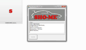

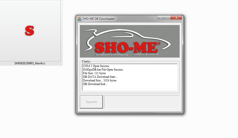

После обновления базы через спидкам, база не встаёт, РД полностью перестаёт оповещать о камерах по GPS, работает только радарная часть.
И размер базы смущает - 1024 байт
В чём причина. подскажите!?
    107,2 КБ · Просмотры: 186
Звонить в официальную техподдержку.
@Sho-me support не каждый день на форум заходит.
Там всё немного веселее... Официальная версия под текущую официальную прошивку грузится по ссылке
speedcam.online/rd.online/shome/shome1new/g600-g700-g800-g900-g1000-z55-z77-pc-newDBCap.zip
и там всё хорошо:
А вот указанная @xz001 speedcam.online/rd.online/shome/shome1/g600-g700-g800-g900-g1000-z55-z77-pc-new.zip - была (и какое-то время работала) для предыдущей двухточечной прошивки...
Так что исправлять именно это - никто и не обязан...

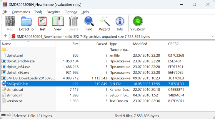

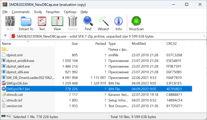

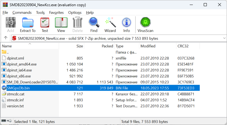

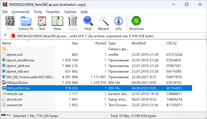

Выше показали устройство старой и новой базы (раскрыли exe)
