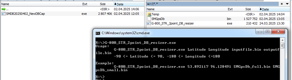

Например, под виндой это выглядит
т.е даже выводит подсказку по правильному указанию параметров.

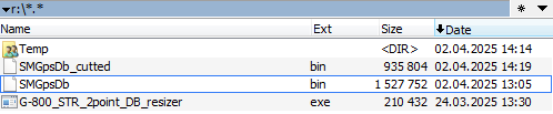

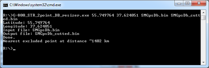

И для свежеизвлеченной "полной двухточки" с такими стартовыми координатами
Результат:

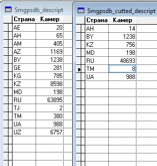

Ну и ради спортивного интереса проверяем изменение начинки (зоны КСС утилита не затрагивает), убеждаемся, что оно принципиально работает:

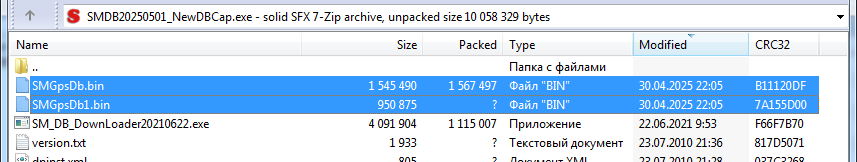

Вы можете найти обновление для SHO-ME G-800 STR по ссылке ниже
А с какой периодичностью сейчас обновляются базы?
По вышеуказанной ссылке файл за 01.05.2025

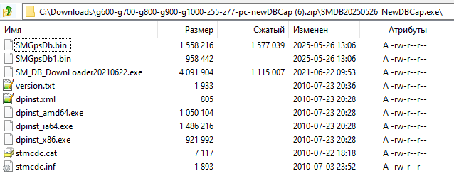

Но сама база предательски подбирается к 1 мегабайту :)

Причем, это уже и для использования с последней кастрированной версией прошивки.
Помнится, @pioner говорил про лимит в 950 К...
Выше лежит G-800_STR_2point_DB_resizer. Или вам принципиально нужна одноточечная база?
