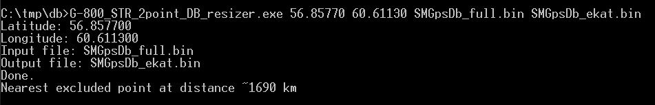

Ура, разобрался, уменьшил базу и загрузил в радар. загрузил уральский федеральный округ. Но возник вопрос, как в базу добавить приволжский округ? Завтра проверю как работает радар. Координаты брал тут Найти место по координатам, широта и долгота на карте
Если взять за центр точку с координатами 56.85770 60.61130 (Екатеринбург), то из базы будут выкинуты камеры на расстоянии больше, чем ~1690 км от этой точки. То есть останется не только весь приволжский ФО, но и Волгоград с Астраханью, и Москва, и даже Вязьма.
Спасибо, попробую. А так прокатился 90 км. Все отрабатывает хорошо. Про остановку молчит.
