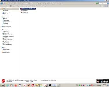

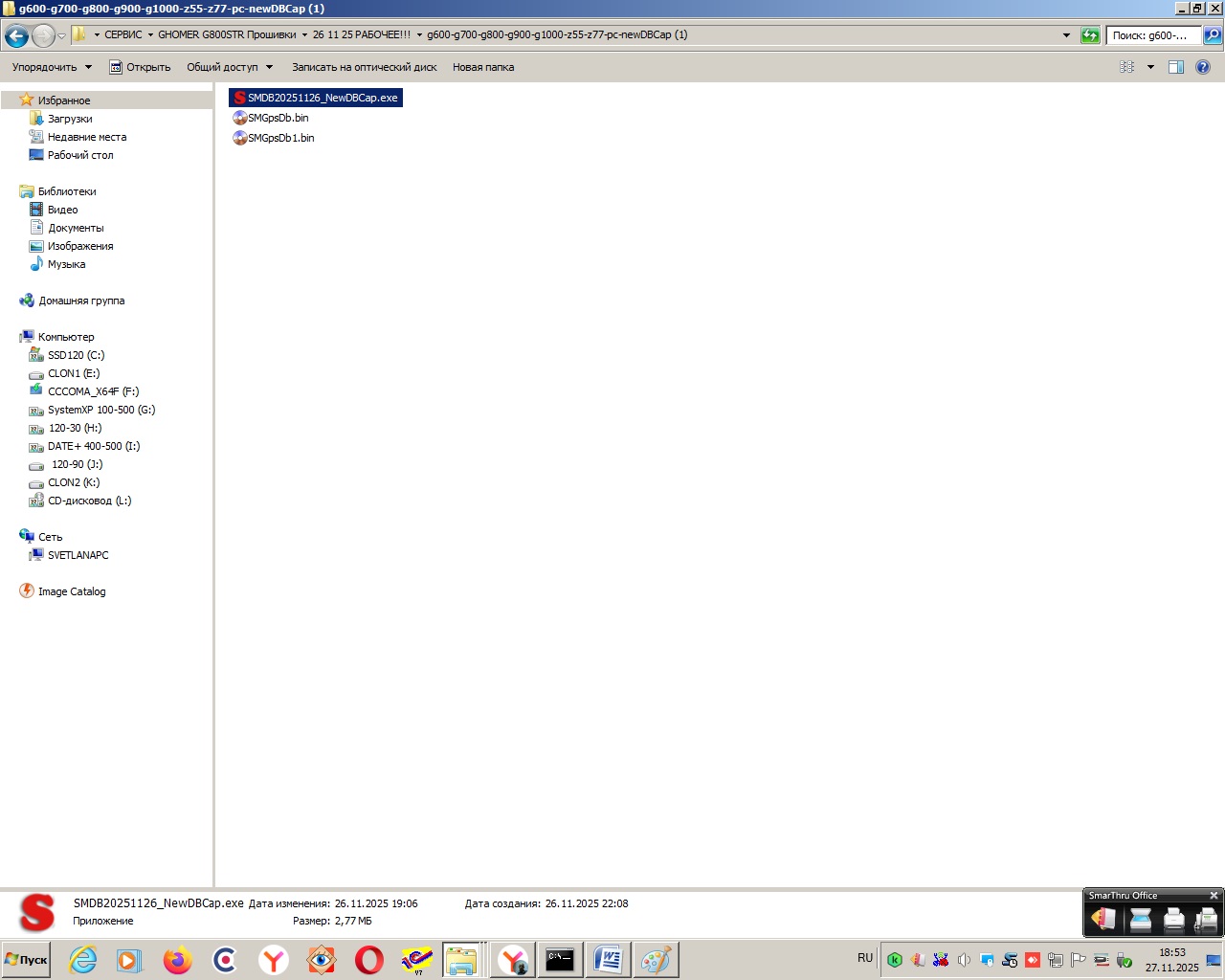

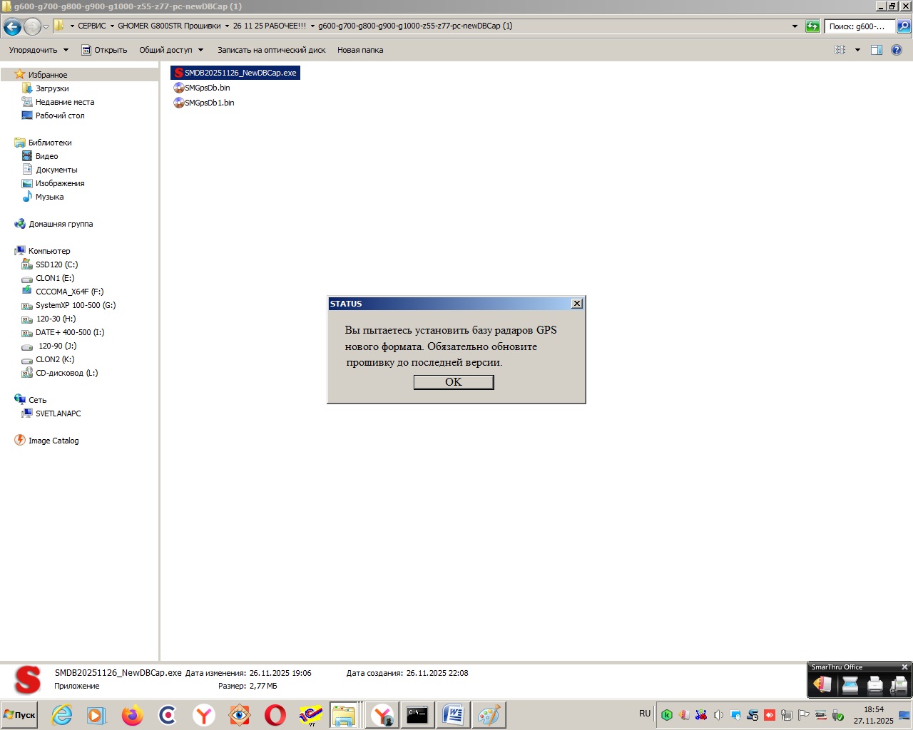

а я не так делал совсем, вчера сам придумывал как делать, потому что мануала не нашел нигде. И дата у меня сразу правильная. никаких 100 лет я не увидел.
При заливке в радар показывает правильную дату базы. Я взял флешку и на нее скинул программу G-800_STR_2point_DB_resizer. Потом запускаю свежую прогру с базами от шоуми 800 сигнатурного. но не нажима. ОК. Радар уже подключен к компу в это время. В папке ТЕМП появляется папка 7ZipSfx.000. Из нее вытаскиваю файл SMGpsDb1.bin и кладу рядом с G-800_STR_2point_DB_resizer на флешку. Далее запускаю командную строку от имени админа , перехожу на флешку в командной строке, например F: , пед этим у меня приготовлено в ворде, чтобы самому не набирать строка для командной строки, G-800_STR_2point_DB_resizer.exe 57.13549 59.95926 SMGpsDb.bin SMGpsDb_cutted.bin, тут у меня стоят координаты Уральского округа, нажимаю интер, и все, на флешке появляется файл SMGpsDb_cutted.bin. Переименовываю этот файл в SMGpsDb1.bin и закидываю его в папку 7ZipSfx.000, перед этим удалив от туда оба файла с базами, SMGpsDb1.bin и SMGpsDb.bin. После этого нажимаю на ОК программы для обновления радара. И все. Я написал свое, что вчера смог придумать. Обновил два радара, все отлично. Завтра еще так сделаю товарищу.может что то не понятно написал, извините. Я не мастер на писанину. И сильно не пинайте, делал все впервые в жизни империческим методом, как говорится методом тыка.

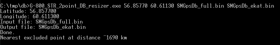

Если взять за центр точку с координатами 56.85770 60.61130 (Екатеринбург), то из базы будут выкинуты камеры на расстоянии больше, чем ~1690 км от этой точки. То есть останется не только весь приволжский ФО, но и Волгоград с Астраханью, и Москва, и даже Вязьма.
Сделал, завтра проверю. Сразу было не понятно про расстояние от точки координат. Сейчас стало все понятно. 1690 км от центра во все стороны. Супер. И про архиватор 7ZIP я не догадался. ТОже хороший вариант. интересно, возможно или нет таким же образом оживить G900
Вы описали весь процесс прошивки (кстати, по сути верный способ), я же ограничился получением ресайз-базы BATником. Далее, я эту базу заменяю в SMDB********_NewDBCap.exe, открытым в 7zip-е.
Если не ошибаюсь, SMGpsDb1.bin одноточечная база. Мне, лично, привычнее двухточечной SMGpsDb.bin пользоваться. Прошивка у меня 20200202 (2Т).
Дату ставит именно на 100 лет меньше, собственно, как и утверждал автор. Проверьте байты в Вашей базе или в самом радаре после прошивки:
...дату базе ставит на 100 лет меньше исходной (20250328 -> 19250328)

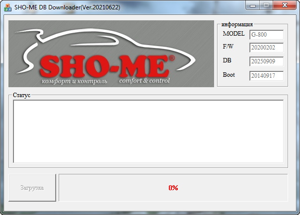

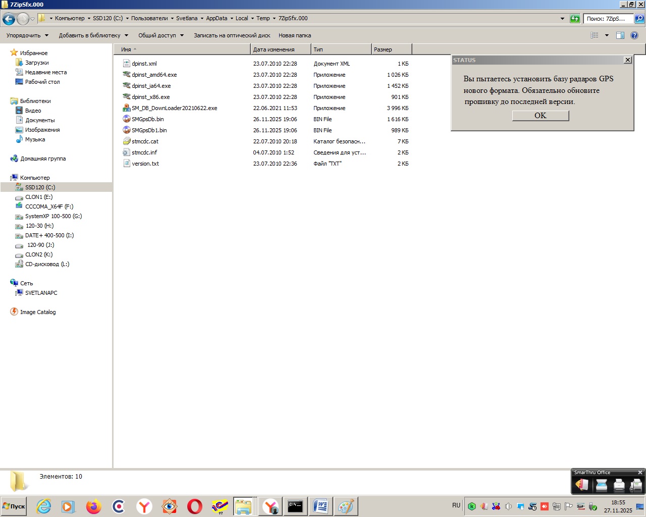

Слушайте, а как оно у Вас получилось залить базу через SMDB20251127_NewDBCap.exe ?!
У меня «Загрузка» задизаблена. Посмотрите, у Вас точно прошивка 2Tочки - 20200202 ?

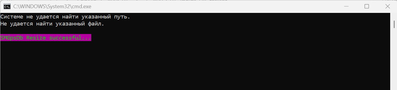

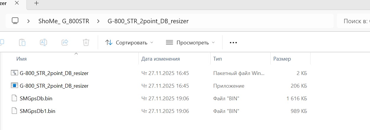

Ребятушки, вот читаю читаю кто как "ресайзит" свои базы а у меня так и не получается.
- На Win 11 файл G-800_STR_2point_DB_resizer.exe при запуске только марагет окно сразу закрываясь./
Вот так располагаются файлы в папке, там и G-800_STR_2point_DB_resizer.exe и G-800_STR_2point_DB_resizer.bat и вытащенные базы SMGpsDb.bin и SMGpsDb1.bin
- Ну думаю ладно, раз G-800_STR_2point_DB_resizer.exe не запускается то запущу на пробу G-800_STR_2point_DB_resizer.bat настроенный на Кострому от коллеги. И Опять не судьба, вот пишет что путь не найден, хотя все в одной папке лежит, и причем ничего в папке и не изменяется

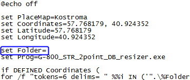

Нужно вытащить G-800_STR_2point_DB_resizer.bat из папки на уровень выше.
Или в этом BATнике стереть переменную Folder, оставив set Folder=
Это же всего навсего батник, не более, для удобства, чтоб каждый раз не писать команду. Сама утилита работает как и описывал автор из командной строки:
G-800_STR_2point_DB_resizer.exe 57.768179, 40.924352 SMGpsDb.bin SMGpsDb_resize.bin
Ну, или чтоб совсем было просто, распаковать архив (во вложении) в любую папку, добавить в неё свежую базу SMGpsDb.bin и запустить BATник (во вложении координаты Костромы; изменяйте на свои в переменных Latitude/Longitude). В итоге в папке появится обрезанная база с именем SMGpsDb.bin, а полная база будет переименована в SMGpsDb_full_to_20251128_1402km.bin, где 20251128 - текущая дата (но не дата базы), 1402km - радиус камер в ресайз-базе. Прошивать полученную ресайз-базу SMGpsDb.bin можно SM_DB_DownLoader20150709.exe и только на 2-точечной прошивке 20200202.

Спасибо, помогло. Ваш БАТник сработал.
- Вот есть вопрос, в папку где лежит G-800_STR_2point_DB_resizer мы кладем заранее извлеченные из архива 2 bin файла:
Так вот, G-800_STR_2point_DB_resizer работает с каким файлом ? С SMGpsDb.bin ? Его ведь он урезает ? Или SMGpsDb1.bin ему тоже нужен ?
- А далее, после того как он урезал, нам нужно урезанную БД с названием SMGpsDb.bin и SMGpsDb1.bin
вернуть в загрузчик по обновлению БД РД так ?
- ТОгда вопрос, зачем размещать в папке SMGpsDb1.bin при процедуре ресайза ?

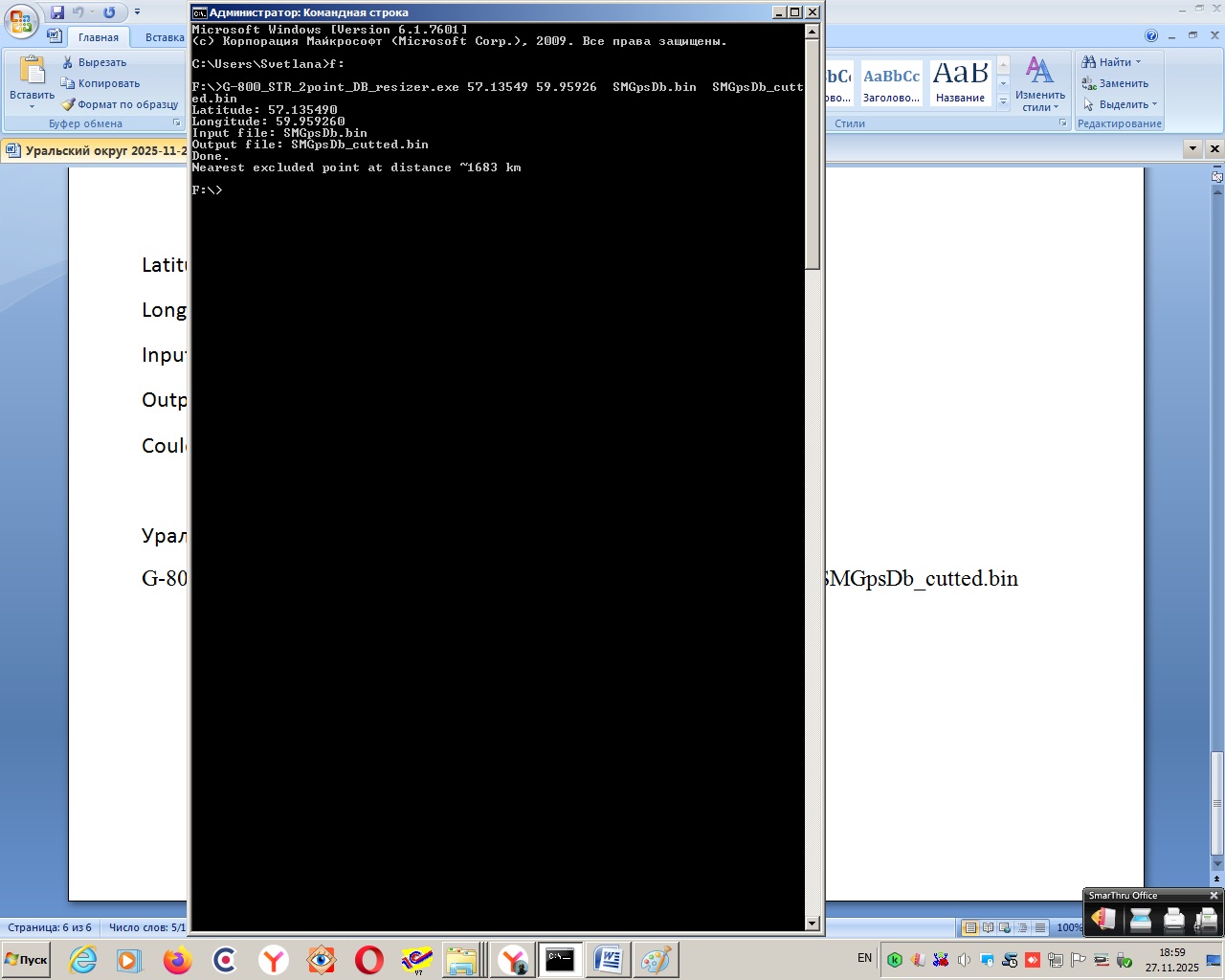

G-800_STR_2point_DB_resizer.exe у меня не работает на Win11.
Нужно запустить командную строку cmd.exe, перейти в папку с ресайзром командой cd, затем ввести команду для ресайзера, как указано в посте выше.
Хотите сами? Откройте блокнот, напишите в нём G-800_STR_2point_DB_resizer.exe 57.768179, 40.924352 SMGpsDb.bin SMGpsDb_resize.bin (цифры меняйте под свои координаты), сохраните файл в папку с ресайзером (только не в UTF-8 с сигнатурой, просто в ANSI), переименуйте *.txt в *.bat. Всё. Запустили батник, получили SMGpsDb_resize.bin, переименовали, прошили.

Увы, на Win7 не скачается. CURL-a еся не у фсех.
Ну а так, да, рабочий вариант. Сохранил у себя SM_DB_DownLoader20210507.exe, почему-то утерян был.
Curl в комплекте есть. Не всегда скачивается без ВПН.
UPD: Упс. Использовал старую ссылку для скачивания базы. Ссылку поменял. Теперь и без ВПН всегда скачивается.
UPD2: На Win7 все скачивается, но не запускается ресайзер, что-то ругается про разрядность системы.
