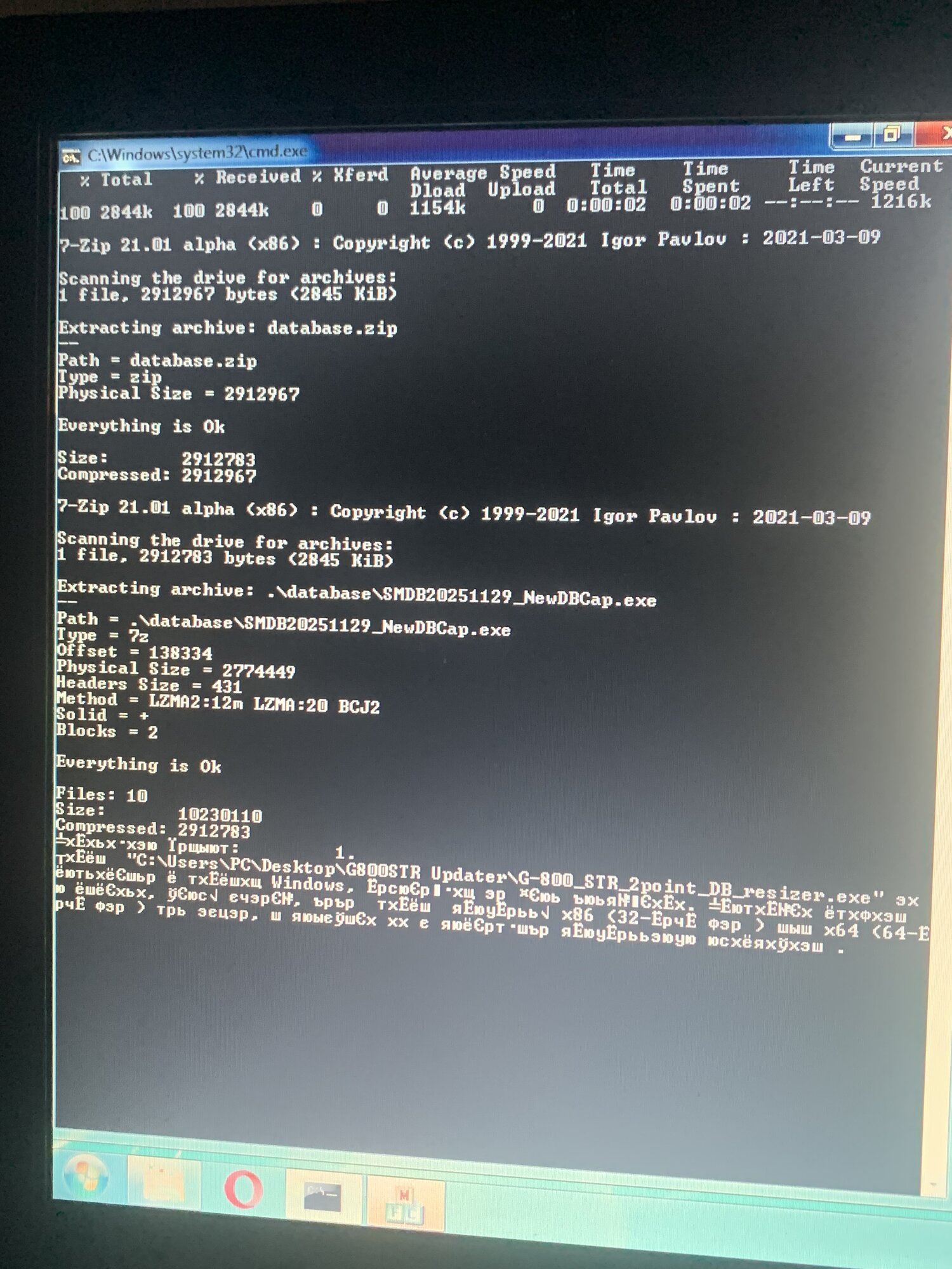

Не ска-чи-ва-ет-ся.
Win7 x64 и КВН тут не причём ;)
Код:
  % Total    % Received % Xferd  Average Speed   Time    Time     Time  Current
                                 Dload  Upload   Total   Spent    Left  Speed
  0     0    0     0    0     0      0      0 --:--:--  0:00:01 --:--:--     0
curl: (60) SSL certificate problem: self-signed certificate in certificate chain
More details here: https://curl.se/docs/sslcerts.html
curl failed to verify the legitimacy of the server and therefore could not
establish a secure connection to it. To learn more about this situation and
how to fix it, please visit the web page mentioned above.
7-Zip 21.01 alpha (x86) : Copyright (c) 1999-2021 Igor Pavlov : 2021-03-09
Scanning the drive for archives:
ERROR: Системе не удается найти указанный путь
database.zip
System ERROR:
Не удается найти D:\ShoMe\G800STR Updater\database.zip
Мне то оно и не к чему. Тестирую ради интереса. Если у меня не идёт. вероятно не пойдёт ещё у кого. Но по сути, вариант рабочий. Ресайзер должен запускаться.

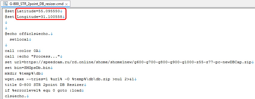

В папке в файле __ЗАПУСТИТЬ.cmd ставите свои координаты, сохраняете и собственно запускаете. База сама скачается, распакуется, DBресайзнится, и потом запустится прошивальщик.

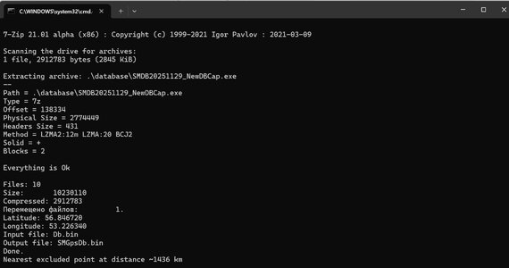

Спасибо огромное. Вот это самое удобное.
1) Я открыл блокнотом файл "___ЗАПУСТИТЬ.cmd" изменил координаты на свои, это г. Ижевск 56.84672 53.22634 . Правда после точки у меня 5 знаков в координатах вместо 6-ти Ваших, ничего критичного не будет ?
- База скачалась, изменилась в размере и была готова к загрузке. Вот рез-т, дистанция 1436км.
2) И еще вопрос, то что после "ресайза" у меня дистанция 1436км - это получается в радиусе 1436км от г. Ижевск в БД "ресайза" будут содержаться все камеры ?

Инструкция: В папке в файле __ЗАПУСТИТЬ.cmd ставите свои координаты, сохраняете и собственно запускаете. База сама скачается, распакуется, DBресайзнится, и потом запустится прошивальщик.

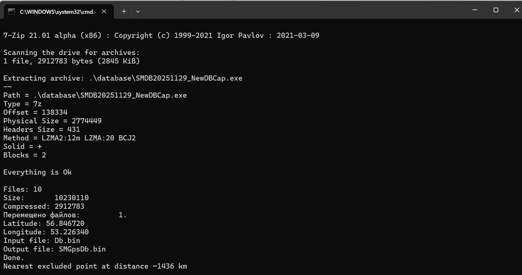

1) Не будет
2) Да

Curl в системе не установлен.
Значит, Ваш вариант, к сожалению, не универсален. На Win7 x64 не скачивает любую ссылку. Не дружит, семёрка с курлой.
...состряпал подобный батник на WGET. Проверил на Win7 и Win10 (x64).
Распаковать G800STR Resizer.zip в любую папку. Открыть .START в блокноте. В первых двух строчках ввести координаты Latitude/Longitude (Широта/Долгота; Во вложении координаты Костромы). Запустить .START (.START.cmd). Скачается последняя база, обработается ресайзом, запустится прошивальщик. Прошиваемся кнопкой «Загрузить»
Если база не скачается, будет выдана ошибка.
База прошьётся с текущей датой базы.
Если в батнике .START в строке #32 удалить два двоеточия (оставить только goto :оlddate), то дата базы будет на 100 лет меньше, т.е. как в оригинале от MondeoG800.
После завершения прошивки, в папке останется бекап полной базы: SMGpsDb_full_to_20251130_1400km.bak, где 20251130 - дата базы, 1400km - радиус камер.
Кому может пригодится, драйвер в папке Driver. По сути, нужно только при первом подключении радара на чистой OSи, потом эта папка уже не нужна.

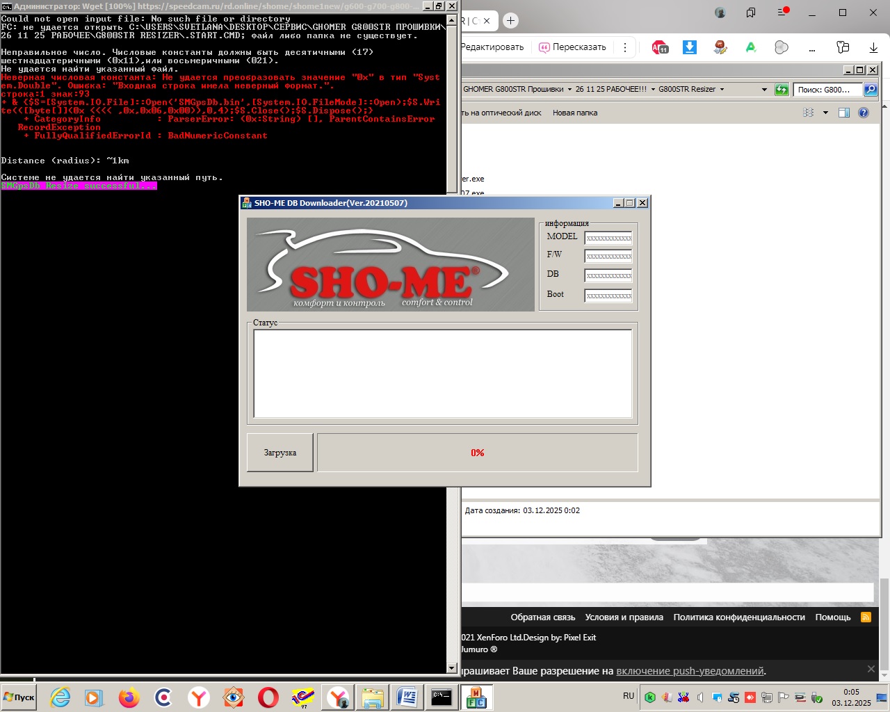

Спасибо огромное. Но есть вопросик. У меня почему то не скачивается база, выдает такое:
    253,6 КБ · Просмотры: 191
Не факт, что поможет, но длинный путь к папке, включающий русские буквы и пробелы - зло.
В корне диска создайте папку G800, да хоть просто цифру 1 и туда распакуйте/оттуда запускайте.

Спасибо огромное. Но есть вопросик ... выдает такое
Не совсем так. Вся соль в том, что в пути имеются спецсимволы - "!", нельзя тут их использовать. Ну, а переписывать батник ради этого частного случая... ну как-то не хочется, уж простите. Легче путь исправить.

Во вложении координаты для регионов от запада до ~Мурманска/Перьми/Краснодара).
Здравствуйте ! Огромная Вам благодарность за проделланый труд и создание этой мини утилиты по обновлению. Мой РД зажил второй жизнью. Но вот:
В двух архивов не нашел информации по координатам городов Мурманска/Перьми/Краснодара. Может забыли "заархивировать" в архив ?

@Mastercool, моих заслуг здесь минимум, я лишь-только написал BATник-автоматизатор :D За утилиту нужно благодарить MondeoG800 - вот кто истинный Гений.
Координаты "во вложении", имеется в виду, что в запускаемом батнике .START прописаны координаты некой точки, которая обеспечит создание базы камер для регионов от западных границ до ~Мурманска/Перми/Краснодара. Ну т.е. для тех, кто, например, ездит в Москве/Питере/Н.Новгороде координаты менять не обязательно. Для востока, нужно будет задать свои координаты и это уже персонально для каждого: открываете батник в блокноте, прописываете координаты, сохраняете, запускаете... готово.

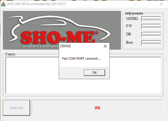

Соклубиники, здравствуйте. Дошли руки до обновления, но на последнем этапе когда происходит загрузка "ресайзнутой БД" у меня вываливается ошибка в подключении к COM порту. Руками перебирать в порты в диспетчере устройст можно неделю. Где изменить на нужный порт в программе не нашел. Кто знает, загрузчик SHO-ME DB Dowloader на какой порт обращается при заливке БД ?
P/S Мой РД при подключении занимает COM 3 порт.

Вобщем я перед этим не установил драйвер для РД.
Хм, а это какой-то нетипичный случай или это нужно было всем изначально устанавливать? Не припомню, чтоб себе такой ставил, хотя в системе он есть:
