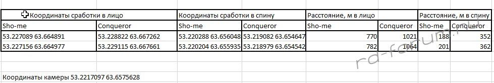

В общем выбрался я на ночную прогулку. И вот что получилось. Смотрим.
И вот такая табличка по результатам покатушек получилась.
Я ни в коем случае не хочу, чтоб данное видео рассматривалось как результаты какого то теста и т.д.
Я просто прокатился с двумя РД и заснял видео их работы. Ну и чуток дополнительных рассчетов.
Возможно, что то не учтено. Возможно их на стекло повыше вешать надо. Но у меня все РД всегда жили на торпедо.
Вот и эти по очереди там прокатились:)

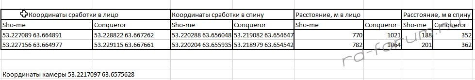

Очень хорошее и полезное сравнительное видео, а самое главное не предвзятое!
Да там интересно получилось. Если заметили, самый первый заезд с шомиком. Я там ляляляля делал а потом сказал что то типа и ну вот начинаем. И Шомик сработал. Я просто подгадал фразу. Поскольку знал, где Шомик начнет пищать. Ну плюс минус чуть чуть метров. А к Конкуру был честно говоря не готов. Он у меня всегда с Шомиком на пару ездил. Друг на друга не реагировали они. Но и срабатывали одинаково. Ну я и решил, что Конкур по дальности такой же. А когда шомик снял-оказалось, что все совсем не так. Нельзя короче с двумя сразу ездить. Или пищать друг на друга будут, или давать друг другу работать не будут. И опять. У меня модель GM900_64RYRU. Я абсолютно не буду никого уверять, что другой 899+ так же сработает. Я просто этого не знаю.

@vovan11, вопрос на засыпку, а если проехать с конкуром в том месте,где он начал срабатывать в лоб,только в другом направлении, он там молчит?Нет там ненужной сработки? Просто несколько смущает не только наличие какой-то вышки, чего-то с названием Скиф и АЗС, но и еще один фактор:
Шомик всегда срабатывал на возвышенности-в обоих случаях высота над уровнем моря 144 м(макс высоты также 144 метра), арена- 138м и 139 м. В заезде с конкуром высота детекта 147 метров максимальная высота 151 и 150 метров, высота арены 143 м. Понятно,что есть погрешности в измерении высоты,однако даже по ролику видно,что в районе АЗС перелом дороги-это и есть верхняя точка участка дороги.
Не то чтобы я не верю в такую сработку РД в тени рельефа(вне прямой видимости),такие сработки наблюдал и не раз, просто я за чистоту экспериментов.
От вас,в принципе, достаточно и устного подтверждения,что конкур на обратном пути- АЗС-Скиф-вышка молчит:)
