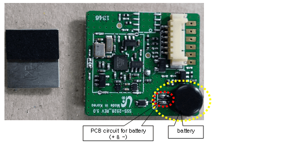

Вскрыл свой рд, который работает две недели без зависаний,посмотрел на модуль gps, sss-2528 rev 5.0

Уважаемый представитель sho-me что-бы закрыть вопрос о чипе gps, у вас на фото от какой модели модуль ? У меня в 900 он отличаеться от вашего ревизией. Может в этом дело ?
Добрый день! Единственное отличие между версиями 5.0 и 6.0 в дизайне печатной платы для батарейки (PCB circuit design). Версия 5.0 - два отверстия для припаивания батарейки к плате, а в 6.0 - одно.

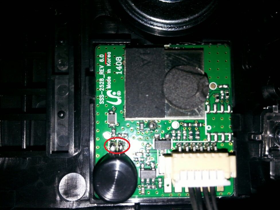

@LStel, позвольте с Вами не согласиться. На фото уважаемого форумчанина @mossad, тоже два отверстия на печатной плате для припаивания батарейки.

Простите, а как Вы это увидели-определили?
Возможно, я не те отверстия принял за места припаивания.[DOUBLEPOST=1406880770,1406880634][/DOUBLEPOST]
@LStel, в своем посте #2178 @mossad так же приложил фото, и там видно что 2 контакта для батареи в рев 6.0.
@seregam32, возможно мы его просто не видим на фото, оно скрыто батарейкой.
Возможно :) в общем - это был официальный ответ[DOUBLEPOST=1406881020][/DOUBLEPOST]
Я не уверена, что по фото мы можем все увидеть и понять, все-таки есть некоторые технические моменты, а мы по фото гадать будем. Был запрос, получен ответ. Если какие-то еще нюансы невыясненные остались - выясним и распишем.

@Svirima77, по мне так все правильно мы видим, те контакты что на фото @LStel, выделены красным, так же присутствуют на фото от @mossad

Уважаемые форумчане! Возникает вопрос, это касается больше тех, кто вскрывал свой РД, есть ли зависимость нестабильной работы GPS-модуля от версий ревизии? Я так понимаю, что батарейка питает память РД, а она в свою очередь, отвечает за хранение точек и быстроту поиска спутников при старте. Так может отсутствие еще одного контакта с платой и приводит к зависаниям ЖПС? Хотя я могу и ошибаться, пусть меня поправят.:confused:[DOUBLEPOST=1406882588,1406881649][/DOUBLEPOST]У меня вопрос: сколько болтов держит заднюю крышку? Есть ли болт под на клейкой? Хочу вскрыть свой РД, посмотреть, боюсь нарушить условия гарантии.
