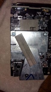

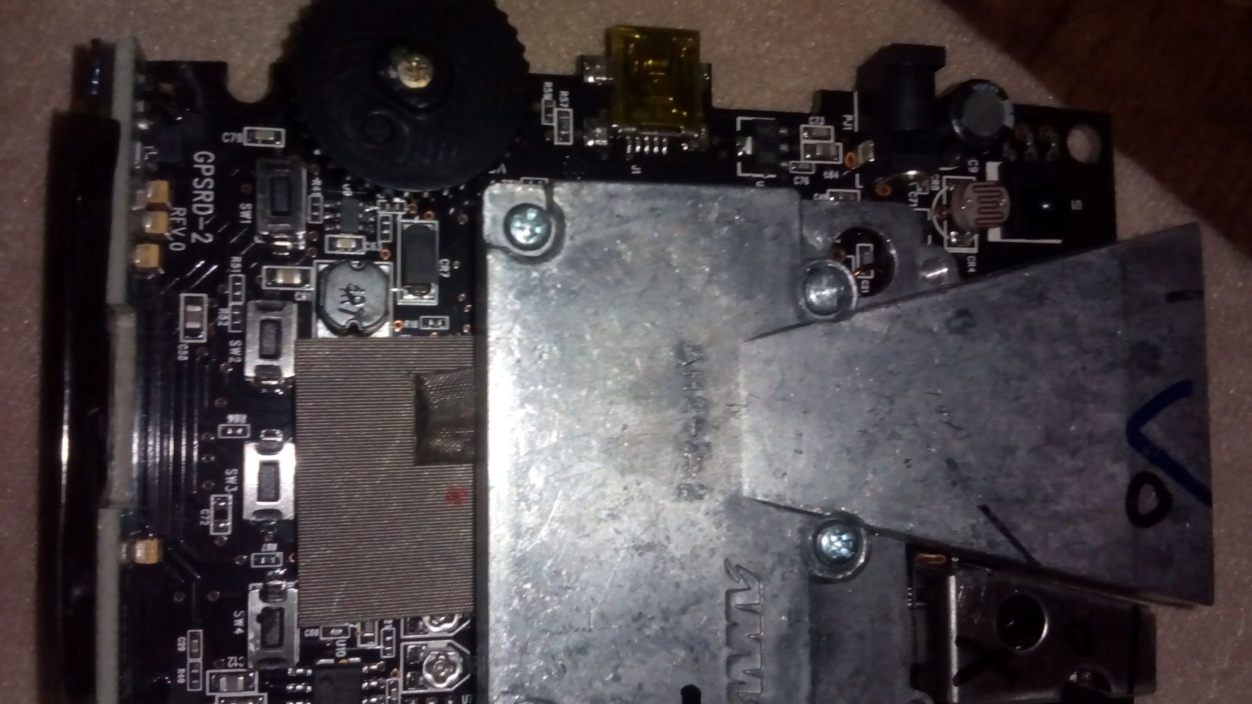

Вот как у меня . Взял из ноутбука прокладку (колбаска из поролона обвернутого такой же сеточкой как и экран над процессором РД) соединяющую два экрана между собой , отрезал пять миллиметров и засунул между рупором и экраном нашего РД . На втором снимке эта колбаска лежит на рупоре .
