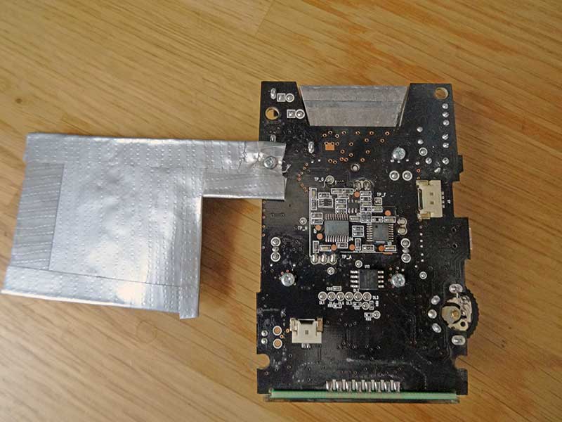

Разобрал свой РД и у меня вроде как сеточка с рупором соприкасалась, но все равно вкрячил фольгу посмотрим что выйдет.

Фольга не помогла: холодный 2-3мин. горячий не завелся вообще за 20 мин. до работы доехал быстрей.
Попробую еще МСК на КЛГ поменять.

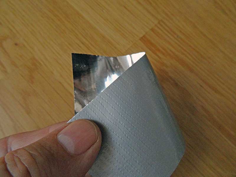

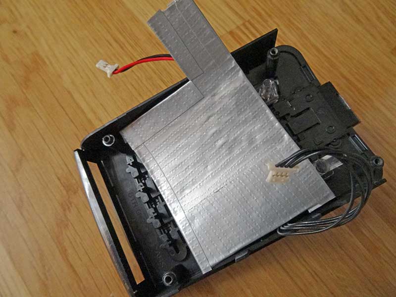

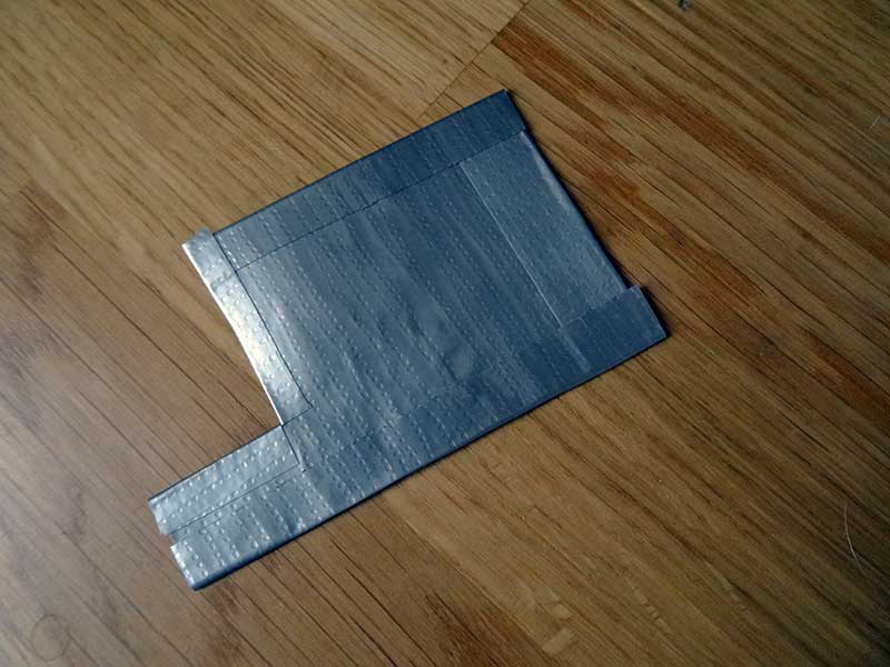

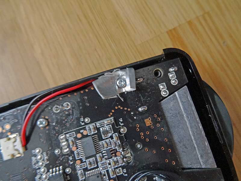

Берем люминевую фольгу, вырезаем по месту, заклеиваем её со всех сторон в армированный скотч, зачищаем место контакта, контачим её к массе.
Вуаля.

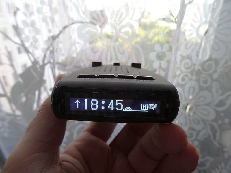

Прогрессор, в квартире чтоли поймал спутники?
