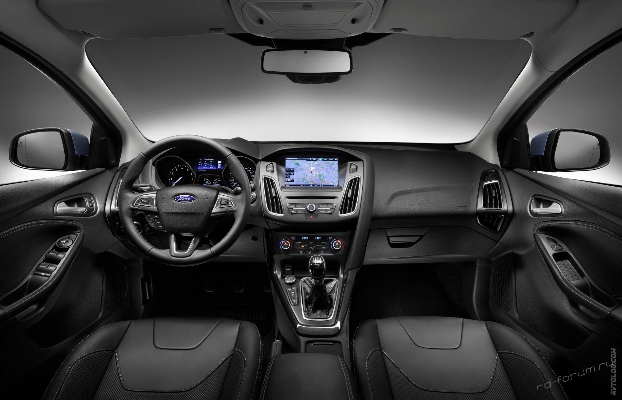

Всем привет! стал обладателем Sho-me G-900 STR, вроде с настройками разобрался. Но встал вопрос о месте расположения радара! Когда тестил его, он у меня находился на приборке, думаю может его поставить около зеркала заднего вида и запитать от подсветки? Кто подскажет, где с точки зрения угла и дальности охвата лучше вешать радар?
Правильно думаете! Там ему самое место возле зеркала заднего вида.
Patrik777
31.05.2016
в поиске
Форд

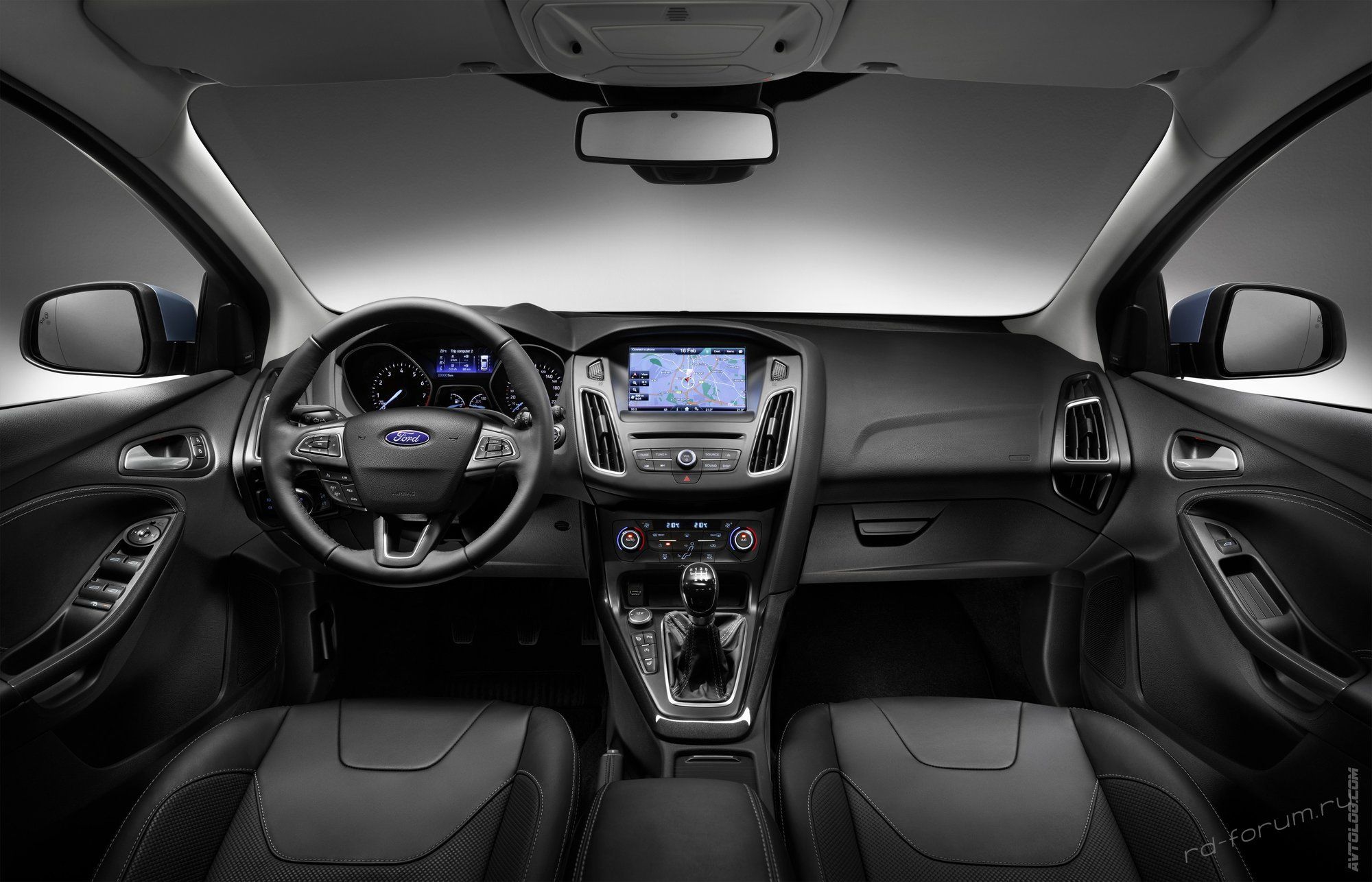

Подскажите, где вешать (на фото)? И еще вопрос, у меня стекло с обогревом, не буду ли нити обогрева создавать помех радару?
А вот это уже другой вопрос! Отключаешь GPS на радар детекторе, подъезжаешь к фонящим дверям супермаркета или АЗС и методом научного тыка определяешь В каком месте лобового стекла наиболее сильный сигнал! Там и устанавливаешь!

ого o_O вот это интересно! Значит подъезжаю, что бы двери были напротив(в лоб) радару и смотрю уровень сигнала по делениям и звуку?
8 169
Ну не обязательно, можно и с боку. Ещё, желательно ночью, когда движухи перед дверьми нет, сигнал стабильнее.
Угу. За стеклом и на улице, высунув в окно - мож стекло и не экранирует. Эт атермал не пропускает радиоволны, а подогрев не влияет. На Фордах РД работают без проблем.
У меня тоже лобовое стекло с обогревом. Я ранее (в марте вроде) тут в теме писал, что у зеркала заднего вида постоянные глюки работы GPS были. Сейчас стоит в левом нижнем углу, там где нитей обогрева нет, теперь ни одного глюка и сбоя.
