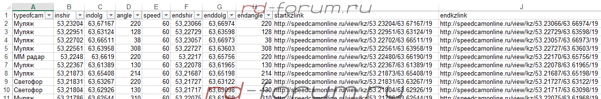

Тогда, традиционное - "Кажется, что-то пошло не так..."
Костанай, Костанайская область, Казахстан - 53.214917, 63.631031
И +\- 10 км от этой точки в smgpsdb.bin от 12.06.2017 - в приложенной таблице.
  • Кустанай_12062017.zip
    9,4 КБ · Просмотры: 287
