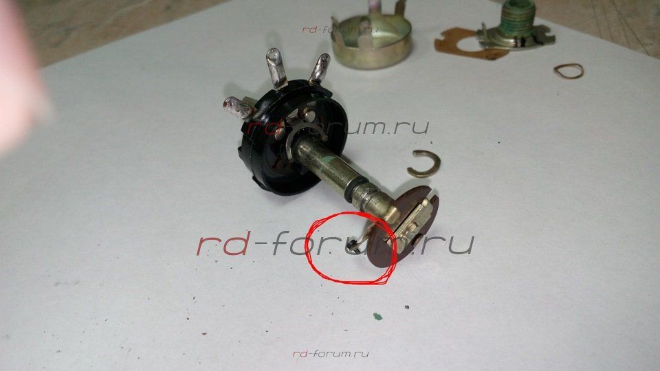

Ни у кого не встречалась такая проблема, когда задеваешь или крутиш за колёсико громкости, звук может пропасть то появиться?Такое ощущение что где-то контакт задевает. Написал техподдержке, ответили:
Возможно проблема в работе переменного резистора
громкости. Либо замена, либо можете найти информацию в интернете как
исправляют такую проблему переменного резистора без его замены
Найдется такой же-поменять. Нет-восстанавливать.
Обычно графитовый "грибочек" истирается или прослабляется подпружинивание. Результатом разрыв контакта. Грибочек с другого или из грифеля самому.
Как вариант-подобрать постоянное на удобную громкость
На фото другой, но суть с контактом одна.
ЗЫ.
Может и ложная пайка появится, тогда просто пропаять, те что на звук.
