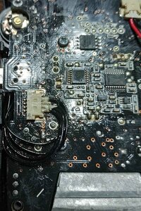

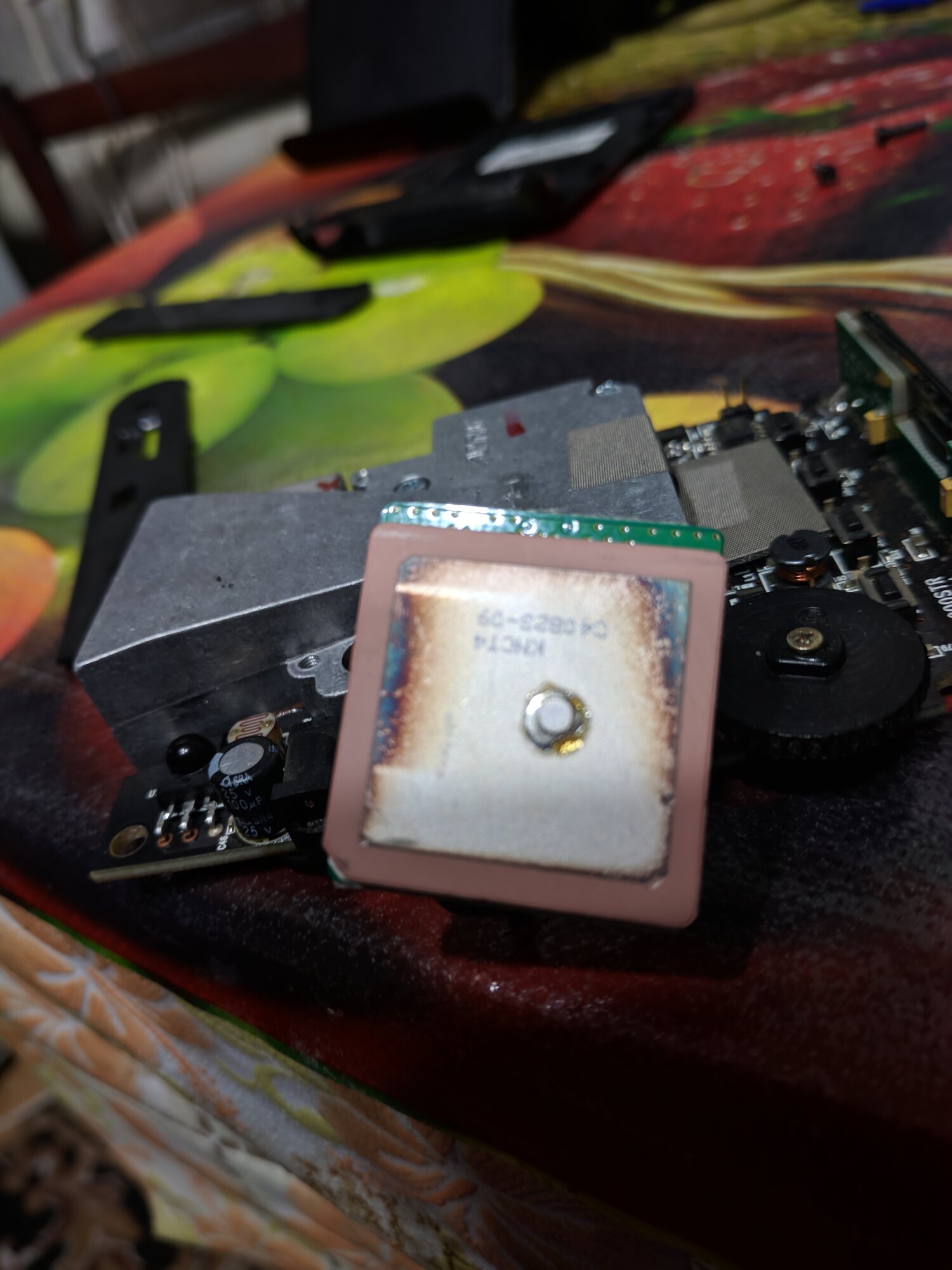

Доброго времени суток всем.Появились проблемы с GPS.Возможно у кого-то было нечто подобное.Сначала на заглушеном автомобиле при просто пасмурном небе(не плотной облачности) появилась надпись "трасса", которая означает, что GPS соединения нет.Дальше пробовал холодный старт, перезагрузку, сброс до заводских.В конце концов, небо стало почти ясным.Ничего из выше озвученного не помогло.Прошивка BOOT20220725_G900STR_USB, с которой работает флешка.Дома пробовал перепрошить.Результат отрицательный.Единственное, появляется иногда при нажатии на "меню", для настойки: "нет GPS".Вид модуля GPS довольно-таки неприглядный(видел горелые, но они похуже были).Очень напрягло то,что не смог разъединить от платы "хвостик" к модулю GPS.Обычно вынимал без проблем.В итоге разъём треснул...:(Возможно у кого нибудь было подобное.Очень похоже на кирдык модуля(или разъём с хреновым контактом?)
Иногда включается через холодный старт.Не всегда.Без холодного старта точно ноль.
